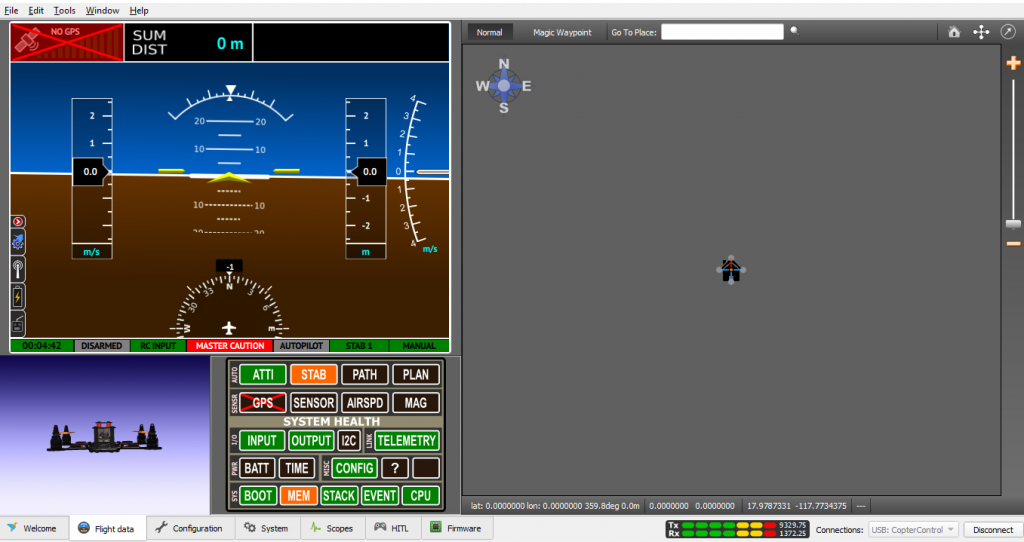

Ahoj prosím o radu, nemáte někdo zkušenosti s chybami z obrázku?
Napadlo mě, že by mohla být chyba mezi propojením řídící desky a přijímače.
Ale nevím si s tím rady
EDIT: když projdu znovu wizard tak je všechno v pohodě, ale po nějaké době např. jsem venku, lítám v klidu 5 minut a z ničeho nic toto

Teď to nemám u sebe, tak neřeknu přesnou obrazovku, ale při master caution se musí jít do menu, která zobrazuje system status, kde jsou vidět errory, docela to napoví, co se desce nezdá.
