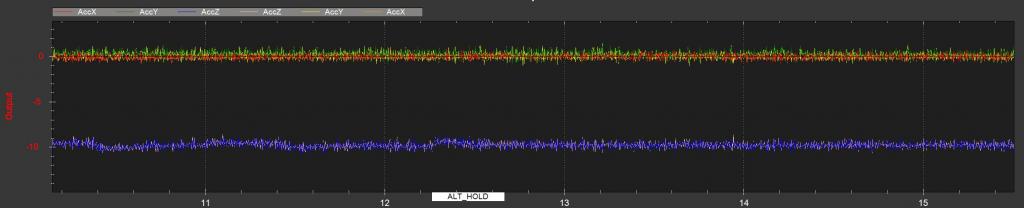

Pokud nekdo resi problemy s vibracema tak muzu doporucit ten 3D tisklej drzak.
S nevyvazenyma vrtulema (musel jsem menit tak jsem to risknul) mam vibrace cca +- 1 na obou IMU a to na vsech trech osach.
[ 20.53 KiB | Zobrazeno 5022 krát ]
