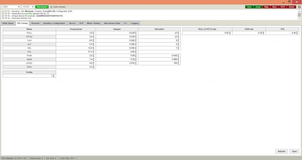

Takže zatím poslední 3 profil nastaven na SPARKY setting looptime 2500. Chová se to nádherně kultivovaně prostě paráda. Zatím to tam nechám.
Přílohy: |
sparky_looptime2500.jpg [ 43.05 KiB | Zobrazeno 2529 krát ]

Já tam mám zatím PID 3 a jsem s tím spokojen, teď jsem to ještě trochu poladil a chystám se na letiště to trochu otestovat, pak sem hodím screenshot z nastavení PID.. Taky jsem udělal nějaké změny v PID pro GPS tak doufám že to neuletí . Ta zima mě pěkně štve už aby bylo léto a člověk se mohl na letišti roztáhnout s NB a ladit celé odpoledne .. Jo a looptime mám na 1700..
