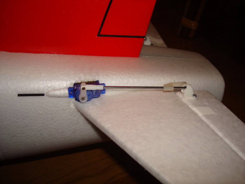

no a nebo předělat VOP na 2 malá 4,5g serva , hezky páky do osy otáčení a zbavit se pák na vop +
by to mohlo to těžiště celkem slušně pořešit, ale určitě ne zcela ...

Milan Nes píše:
Myslíš nějak takhle

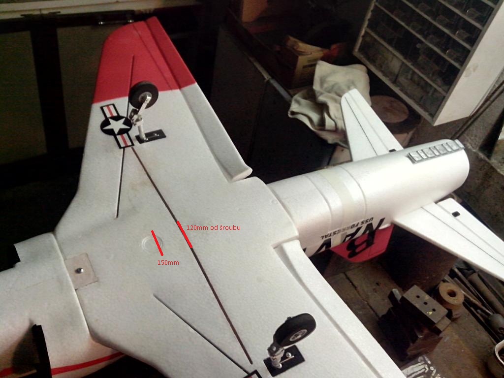

Ryko píše:
Víš co mi připadá na téhle diskusi podivné?
Na základě čeho jsi se rozhodnul pro to těžiště takhle vzadu. Veka1 ti dal nějaké odkazy na výpočet těžiště, asi jsi to i počítal, ale nemáš jak ověřit správnost výpočtu.
Vasa i FilipV tě upozorňují na to, že se jim zdá 150 mm příliš vzadu ( mě teda taky) a BlueDragon FS ti sem dal dva odkazy a z toho francouzského jasně vyplývá toto: "Správná poloha těžiště je 110-120mm měřeno od toho upevňovacího šroubu křídla. 150 mm je chyba"
Nechceš to svoje rozhodnutí ještě nějak přehodnotit? Rozdíl 3-4 cm je na tomhle dost, to by jsi nemusel upáčkovat :wink:

120mm od šroubu je špatně. Všechno mi vychází +-na těch 150mm od sábí.Ten motor řeším protože jsem tam dal zatím tento http://www.hobbyking.com/hobbyking/stor ... _64mm.html z menšího letadla takže stejně musím koupit nový

Ryko píše:
120mm od šroubu je špatně. Všechno mi vychází +-na těch 150mm od sábí.......
Nevím proč jsem si vsugeroval, že je to 150mm od náběžky, nebo od toho šroubu. Jsem blb. :oops:
Přitom to píšeš hned v prvním příspěvku - od nasávání. Takhle jak to máš to bude dobře.
