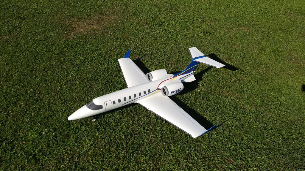

Tak dneska byl zálet. Váha se nakonec zastavila na 1500g. Jako pohon jsem zvolil dvě 50mm dmychadla a 3S Li-Pol 3300mAh. Regulátory tam jsou 40A, takže je otevřena cesta i na 4S. Na modelu jsou dodělané klapky (křidélka jsou kratší a hlubší) zatahovací podvozek, poziční osvětlení a celý model je polepeny Mikelantou + dvě vrstvy průhledného laku a dvě vrstvy barvy. Barevné doplňky jsou ze samolepící fólie. Zbarvení je podle skutečného letounu.
Letový projev je fajn, počáteční stoupavost 7m/s, přistávací rychlost na klapkách je velmi příjemná. Pár koníků navíc by to sneslo, nicméně teď to lítá maketově. Dal jsem ráno dva starty, pak začalo foukat a stejně jsem nabil jen dvě baterky. Ještě budu posouvat těžiště dozadu, teď jsem na doporučené poloze a hodně musím tahat.
