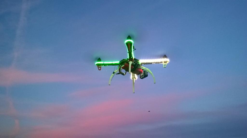

ahojte, taky mám f450, pohon střídavými motory AIR2213 – KV920- plastová samoutahovací vrtule T9545 (2 ks CW + 2 ks CCW)- regulátory AIR20A
je tam Naza Lite+GPS, baterka je 3s 5000mah,jakmile jsem to měl v tehle fázi, to bylo neuvěřitelné jakto akcelerovalo, pak jsem tam přidal supersvítivé led pásky a kameru Danver 5001 ale nedalo mi to a teď jsem pořídil Gimblal Walkera G-2D který tedy funguje užasně ale to už není tak živé, dám cca 12 minut ale při 8 minutě je to opravdu na předvídanou kdy přidat plyn
může to všechno působit ta váha která přibývá???

obadal.rada píše:
Tak odpověď asi znáš, spíš by jsi možná potřeboval řešení. Dej tam 4S baterii a uvidíš ten rozdíl. Zároveň pokud požíváš NAZA Lite, tak budeš při použití 4S baterie muset stáhnout zisk gyra, jinak se ti to bude klepat jak drahej pes.
