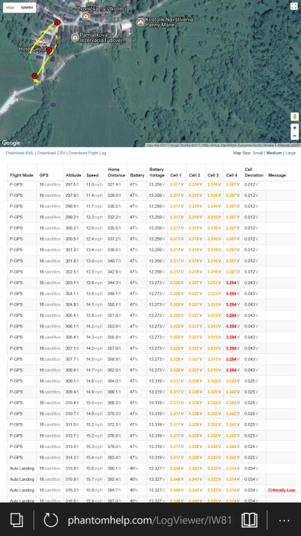

Může mi nekdo říct proč začal už podruhé nouzově přistávat ? Baterka má kolem 77 cyklů. http://app.airdata.com/main?share=oYNPbM
P3A s inovovanou deskou, novými motory a vylepšeným chlazením.+ NVIDIA SHIELD

Aj mne sa to stalo... Moja original bateria mala vtedy cca. 30 cyklov. V app.Airdate som nic nezistil.. Avsak pri druhom takom nudzovom pristavani som si vsimol v applikacii DJI Go, ze jeden clanok baterie sa dostal pod kriticku hodnotu 3.3V. Elektronika koptery to vyhodnotila ako chybu... Skus bateriu uplne vybit a znovu nabit.

romko1 píše:
Máte pravdu. Napětí kleslo. A po 10 sekundách začal přistávat . Ale pilots mi toto neukázal.
