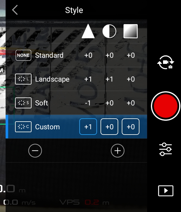

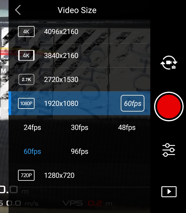

Rád bych se zeptal, jaké nejčastěji a s nejlepšími výsledky používáte nastavení kamery. Snad se to tu už neřešilo.

epox píše:
U Mavic Air jedu 4k 30p (pro internetovou distribuci (Youtube, Vimeo ... ) vždy dávejte 30/60/120p, zajistíte si plynulá videa)
kontrast -1
jas 0
ostrost +1
D-Cinelike
Ale základ je používat manuální expozici a udržet záběr bez přepalů.
