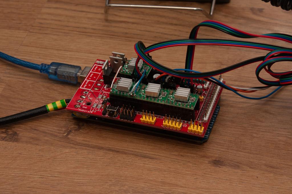

Když jsem prolézal zbytky ze stavby 3D tiskáren, přišel jsem na nápad postavit si malou frézu.
Jediné, co jsem musel dokoupit, byly 2 stejné motory na osu X. Mám jich ještě několik, ale žádný stejný.
Tyče 12 mm jsem řezal Proxxonem s kotoučem Dremel 38 mm. Celkem to šlo dobře. Řezat pak 8 mm bylo na pohodu :-)
Za dva večery jsem si to nakreslil, protože se řídím heslem ze Saturnina "dejte mi tužku a pravítko a na ostatní už přijdu sám".
Repetier se ukázal jako zcela nevhodný, tak jsem "objevil" GRBL, a ten mne nadchl.
Hlavně ovládání funguje na Macu...
Ještě není hotovo, musím to dotunit (kryt Arduina, kabely, upínací desku a pod.).
Zatím jsem řízl kapu (video) a balsu.
Výhodou řemenů je snadné nastavení na nulovou pozici - prostě se to tam šoupne rukou.
Nevýhody - asi nepůjde dural, ale to stejně vyzkouším :-)
Je to takový malinký mazlíček, lehký na přenášení.
Nástroj dosáhne až 1 cm pod spodek rámu, takže se dá frézovat i třeba logo do větších desek (stůl a pod.)

Na X mám dva, na Y stačí jeden, je krátká.
Zkoušel jsem to rukou zastavit, a má to velkou sílu.
Nastavení driverů A4988 mám na 0,6 V, aby se to nehřálo.
