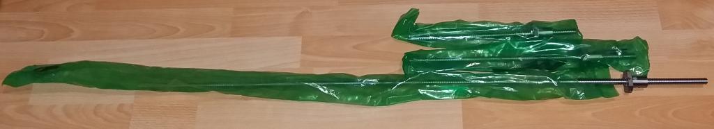

Sice to není žádná známá (a experty schvalovaná) značka, přesto mě pošťák udělal radost :mrgreen:
[ 23.99 KiB | Zobrazeno 5469 krát ]
Kuličkové šroubky a matičky 1204 (průměr 12, stoupání 4). A byly pěkně bytelně zabalené, ani to není ohnuté :-)

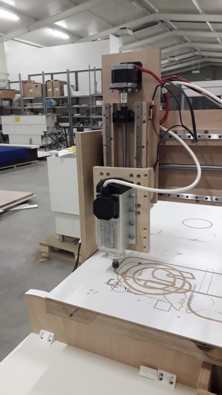

Ještě se tedy trochu "pochlubím" - Toto je moje Terezka :)
A za první nakopnutí bych chtěl podekovat zakladateli vlákna.
Na popud prvního příspěvku jsem zakoupil motory 11/2015 :-) v Microconu.
A nakonec jsem to skoro dokončil.
Další poděkování stránkám Okolo domečku kde jsem také čerpal inspiraci.
Původně jsem chtěl dělat kovovou konstrukci, ale pro urychlení jsem zvolil překližku. časem udělám možná upgrade.
Je připraven i laser. Aktuální rozměr 990x660. Zdvih Z 140mm.

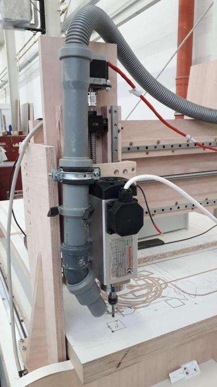

Co se týká odsávání tak jsem to zatím řešil trubkou viz. obrázek.
Je to na výšku posuvné s aretací těmi motýlky.
Je na to připojen Protoolový vysavač. Ale bude to chtít udělat odsávání přímo kolem frézy s nějakou kartáčkovou clonkou.
Špony z forexu (plast) jsou mrchy a statika je hází všude a ani ten vysavač v tédle vzdálenosti je všechny nechytne.
Plánuji zkusit vzduchové přisávání dle zdejší dizkuse výše a napojení na velký mobilní dílenský odsavač s průměrem 150mm.

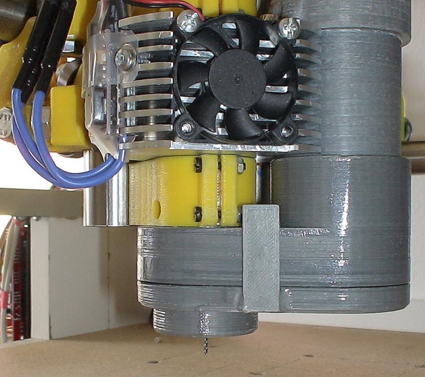

Ta kartáčovka kolem frézy se mě moc neosvědčila. Tak jsem na 3D tiskárně vytisknul přechodovej díl aby to sálo jen kolem vřetene.
[ 99.62 KiB | Zobrazeno 3686 krát ]
Sací přechodka je dělená v půlce a drží na západky. Je to pro snadný čištění kdyby se šprajcly větší kusy špón. Na fotce chybí závitem stavitelnej nátrubek kolem frézy pro optimální nastavení výšky nad materiálem. Taky je tam přidaný osvětlení třema ledkama po 120 st.
Celá přechodka se dá stáhnout z vřetene a odsávací trubky vpravo aby šlo snadno povolit kleštinu.

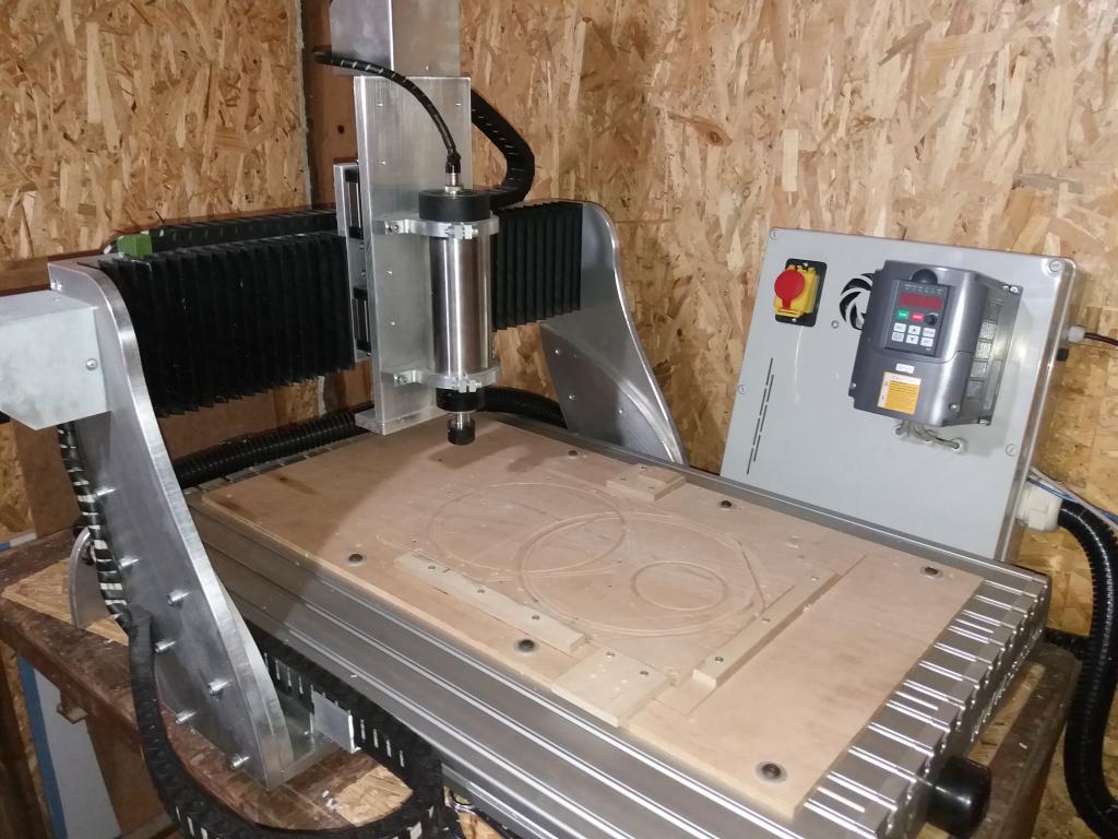

Tak som aj ja konečne CNC - pozitiv. Dlho som váhal či stavať alebo kúpiť čínu, nakoniec som sa rozhodol možno trochu ukvapene, zjavila sa na bazoši machina tak som sadol do auta a už je to doma a nedá sa to vrátiť späť. Pracovná plocha 400x600x150 Mašina je veľmi málo jazdená, má 1,5 roka. Je to Slovenský výrobca CAU CAU. Hneď som urezal kus styroduru aby som si vyskúšal ako to funguje, potom nahodím drevo časom možno aj dural. Som prekvapený že v tom PC k stroju je starý Win XP. Graficky som neni dosť potentný tak uvidím ako mi to pôjde. Musím tam spraviť odsávanie okolo vretena ako to má Celeron to sa mi lúbi. Napojím to na také malé odsávanie 750 W.
