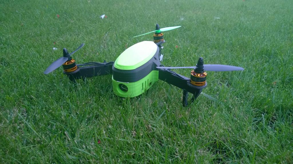

tak ja jsem si vytikl tricopterku, material PLA mladec, elektronika z banggoodu, na to jak je to tezky to lita pekne:)

twint píše:
Tos modeloval sám, nebo odněkud stáhl, případně odkaz.

PříspěvekNapsal: úte 14.07.2015 14:27
Registrován: 15.11.2008
Příspěvky: 334
Bydliště: Blansko
model je na thingiverse: http://www.thingiverse.com/thing:526082

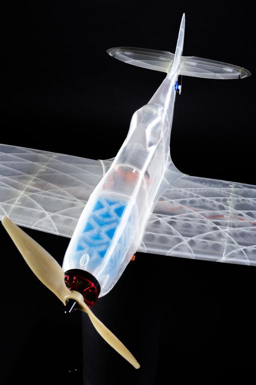

Po delší době opět zdravím, děkuji betatesterum za spolupraci (hlavně flubberovi) asi nastal čas to pustit do světa. Začínáme s provozem stránek... Přiložil jsem ještě PDF/VIDEO user guide kdyby to někoho zajímalo jsou tam i různé odkazy a je tušit kam to kráčí. Nebo http://www.facebook.com/3dlabprintface

Dost dobry. Mel bych par dotazu :
1. jak se chova to PLA za soucasnych veder ? Mam z toho dost obavy takze tisknu vse z ABS (ale obcas by se zaruceny non warp hodilo)
2. nemuzes pridat na stranku jak vypada to STLko ? Radsi bych si to naslicoval sam ale abych s tim pak zbytecne nebojoval

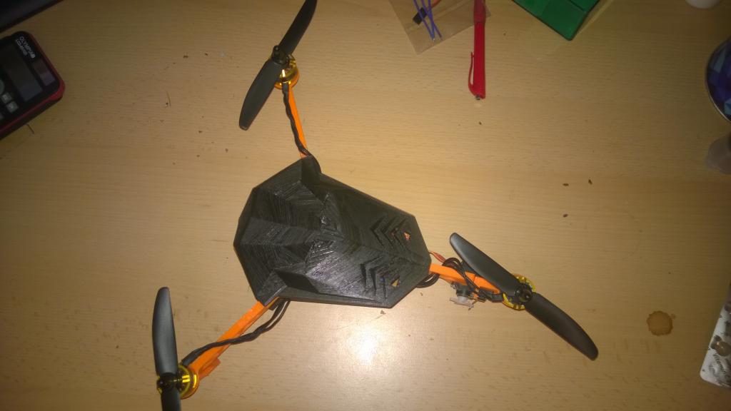

Moc pěknej spitfire, už sem si říkal že se dlouho neobjevila nějaka novinka. pěkně udělanej i návod, určitě to jednou zkusím:) jenom se děsím toho pohonu na 6S...

Amper píše:
Záleží hodně co to je za PLA, měl jsem to na přímém slunci v pařáku (34+) Mladeč se deformoval 3D2print to zvládlo, ale když to zastíníš, tak to vydrží, ale za půl roku lítání s tím to nevidím jako problém, akorát na to trochu myslet. Z ABS to nejde vytisknout (menší pevnost v jedné vrstvě a hlavně warp je problém zkoušel jsem to hodněkrát i upravy modelu atd., prostě to nešlo)
Ideálně si stáhnou RepRap UNI a factory otevřít v Simplify3D, tam si to můžeš upravovat jak chceš, umí to i export do STL atd. Ze slicerů co jsem zkoušel si s takto složitým modelem poradí jenom právě Simplify3D. STL file jsem tam dávali právě pro experimentátory, kteří to třeba chcou zkusit s jiným slicerem je to trochu popsané v návodu.... (raději na to upozorňuji) nad náhledem STL popřemýšlím

Díky, ten pohon je v pohodě, neboj :-) navíc se vůbec nehřeje ve vzduchu tam jde 12.2A při skoro 150 kmh
