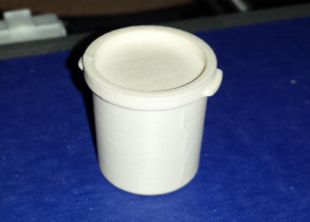

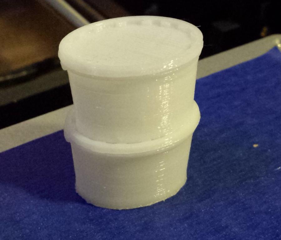

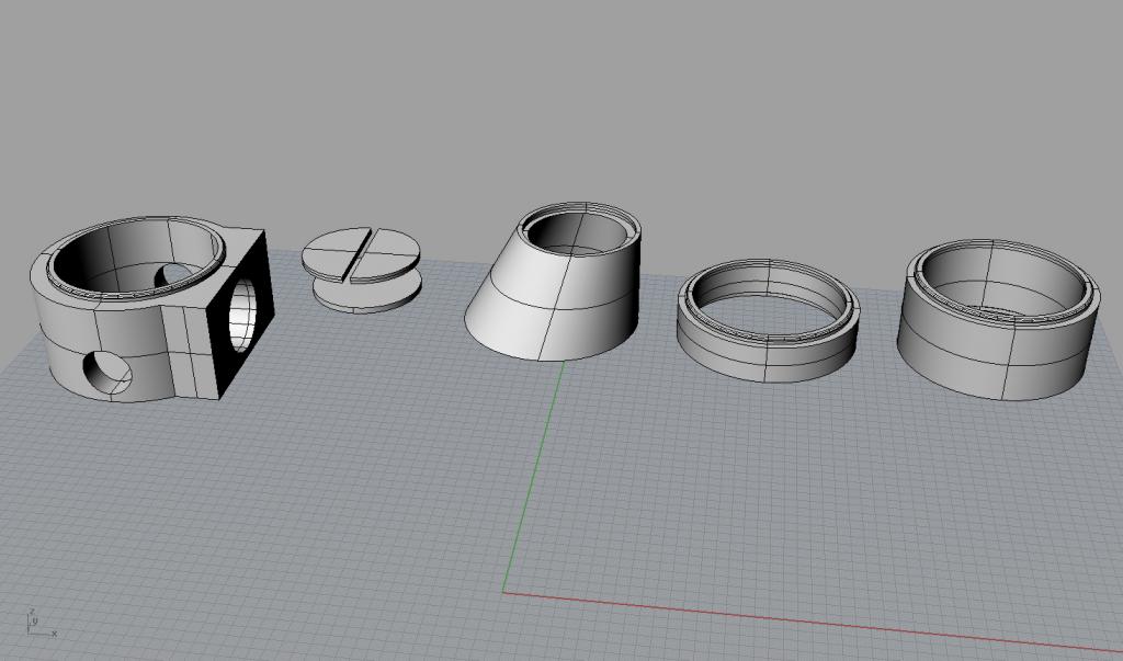

Tohle jsem začal řešit nedávno (teda ne letadla ale stavebniny 1:14 pro kolegu).
Skončil jsem zatím u "odpisů" tiskárny včetně elektriky 5,-Kč/hod, k tomu 1,50 Kč/m materiálu a k tomu tvorbu dat (modelů) 150,- Kč/hod. (tvořím pro někoho místo tvoření pro mně, tak ať z toho něco mám; vím, jsem vydřiduch ale charitu mám za sebou, to ať si dělá někdo jiný ...)
Zatím to cenově tak nějak vypadá celkem snesitelné:
Poznámka: 15kg kýbl s víkem = 4,-Kč
[ 54.36 KiB | Zobrazeno 1172 krát ]
Poznámka: skruž 1000x250 (ta druhá zprava) = 18,-Kč
[ 58.58 KiB | Zobrazeno 1180 krát ]
Poznámka: kýbl 40kg s víkem = 5,-Kč
[ 37.19 KiB | Zobrazeno 1180 krát ]
Tak nevim... :?
