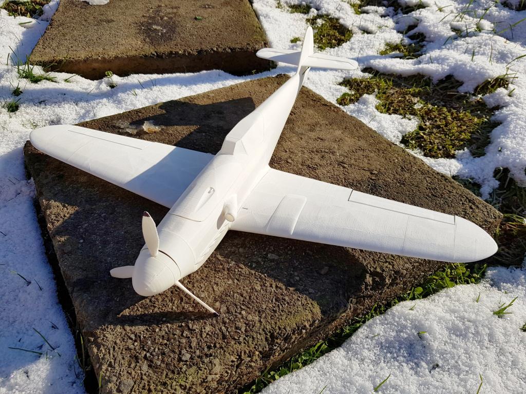

Nový model od 3D Aeroworks
https://cults3d.com/en/3d-model/various ... bf-109-g10
https://www.rcgroups.com/forums/showthr ... LW-edition
BF109G-10 Messerschmitt 600mm LW-edition
Dnes po úspěšném záletu, zimní kamufláž se teprve přebarví na finální vojenskou nebo policejní.
První postavený kus o kterém vím že letěl a nebyl to prototyp :)
