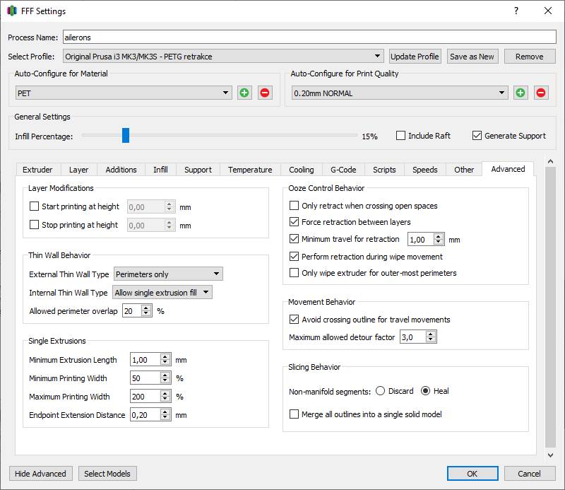

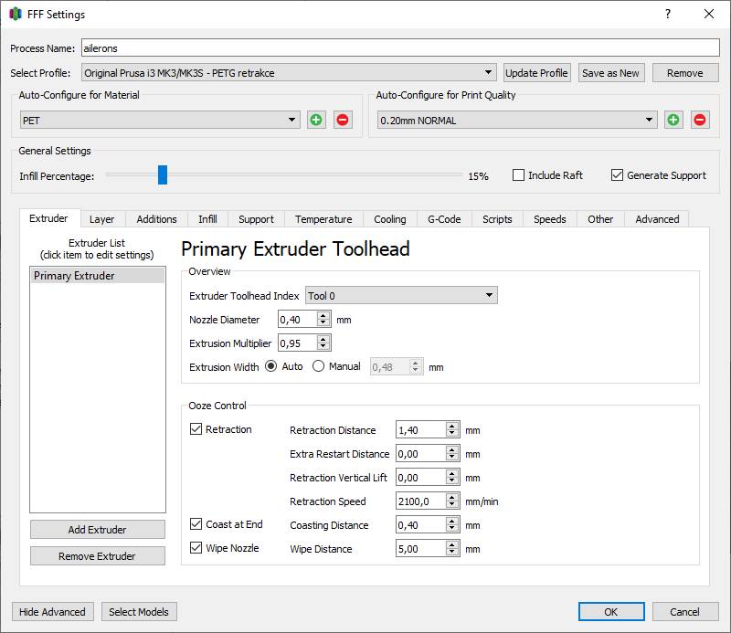

Dám Ti stopu, vypátral jsem to v gcode.
Profil v Simplify3D při retrakci nadzvedne extruder, vytáhne za ním nit, kterou následným přejezdem někam natáhne.
Pruša slicer při retrakci jede kousek pozpátku ve své stopě, nit tak "utře" do výtisku a až pak se extruder nadzvedne a přejede.
V Simplify3D to přesně stejně udělat nejde, aspoň jsem na to nepřišel. Retrakce v Pruša probíhá s proměnnou rychlostí, což jsem úplně napodobit nedokázal.
V Simplify3D pro PETG vyzkoušej toto nastavení, mělo by se to zlepšit.

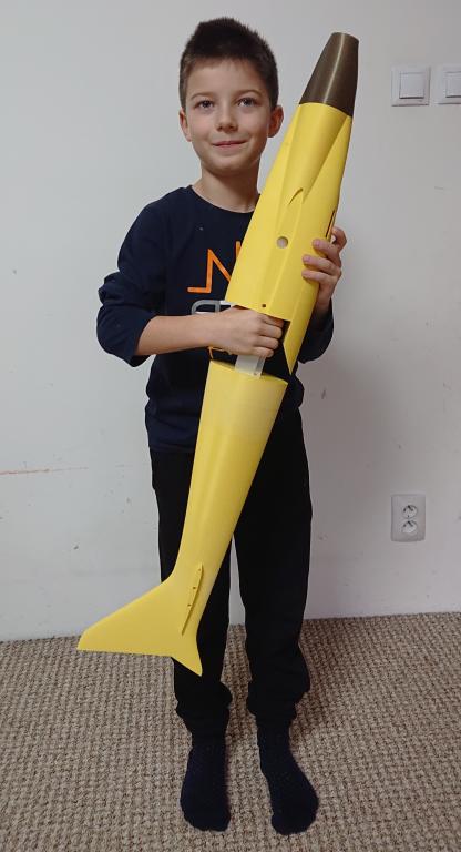

Také jsem tiskl model. Ale jako základ pro zaformování. Slicoval jsem v Prušasliceru 2.4.0 rc a musím to moc pochválit. Do díry 10x10 z Fusion360 jde nasunout Jekl 10x10 přiměřeně ztuha. Díru pro JEKL 30x30 jsem musel upravit na 30,1x30,1 aby tam nebyla moc velká vůle.
Za mě je naprosto úžasná vlastnost umožňující mít nastavení na druhé obrazovce. Přidalo to naprosto úžasný komfort.
