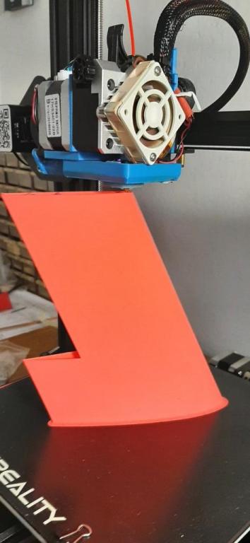

stepacz píše:
Tak pro tisk letadel (ne jen 3DLabPrint) bych rozhodně nedoporučoval bowdenovou tiskárnu, většinou je tam hodně retrakcí a na to je obecně lepší direct drive (hlavně u 1.75mm) už z principu je to celkem jasné... Mám jak Endera tak Průši i jiné.
DD extruder - Titan stojí cca 6-10E a V6 htoend aj s chladičom k nemu je za necelých 10.... takže nieje problém na Ender doplniť....
Viac stál ten tichý ventilátor, čo tam mám na ňom....

JO to může takto fungovat... Jak dlouho s tím tiskneš? Kolik kg filamentu už to vytisklo? Máš přímé porovnání s Průšou mk3? Dokáže to tisknout spolehlivě i měkčí flexi filament?

stepacz píše:
Porovnání s Průšou nemám, ale přes Trianglelab Titan Extruder v provedení Aero mám vytisknuto odhadem tak 10-15kg materiálu :) Tisknu jak Flex včetně VARIOSHORE TPU a vše bez jediné chybky.
