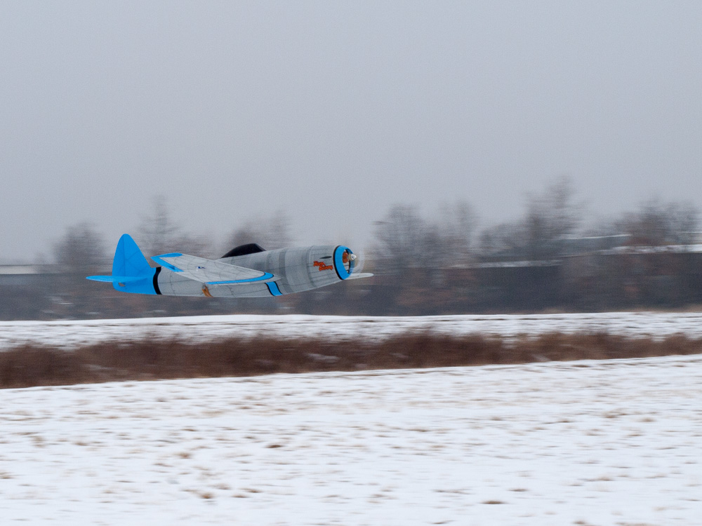

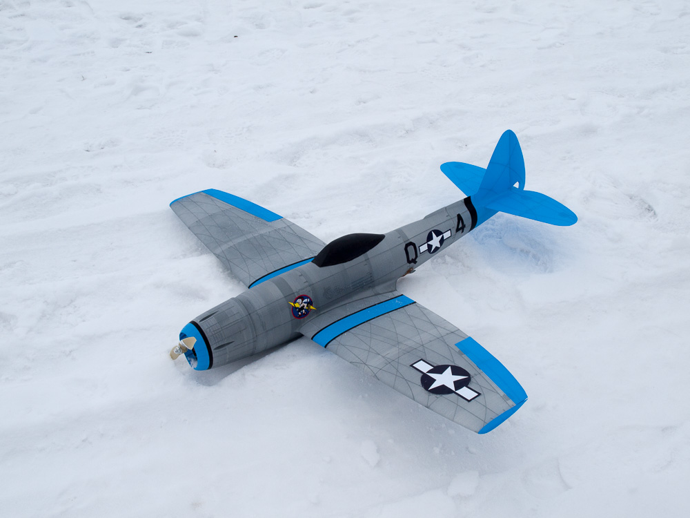

Já se počasím odradit nedal a zalétal jsem nový P47 - pohoda :-) Až na kabinu barvy dané tiskem, zbarvení je relativně autentické, P47 s modrým ocasem je dokumentovaná z Okinawy. Podle vlastní fantazie jsou jen pruhy na křídle a nepatlal jsem se ani z imatrikulací, ale jinak to zas tak nereálné letadlo není.
Hmm pěkný vypadá super.

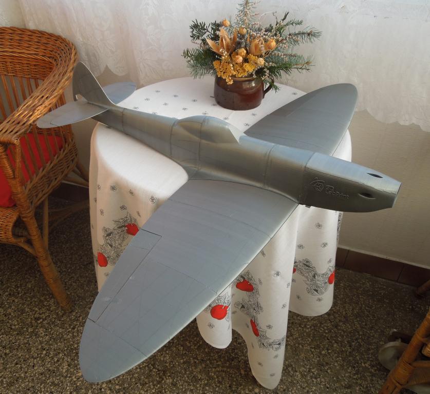

Mám ověřené PLA Mladeč, tiskne naprosto v pohodě. Tisknu na 230 st. To samé i s pro3d . S tím Mladčem nechápu ty nářky některých tiskařů , Mě to jede na Rebel 2 s HE celokov od 3dráty naprosto bez problémů. Mám vitisknuté Spitfire ze stříbné Mladeč od SUPERMUFA. Zatím naostro bez imatrikulace. Vše na Rebel 2 s vrstvou 0,2mm.

Stepacz přímo doporučuje mladeče, osobně myslím, ze to je celkem jedno. Každopádně to je myslím i v návodu, že se jedná o mladeče. Já treba tiskl jak mladec tak i nějaké pla z alzy a oboje v pohodě.

On je v tomto docela charakteristický ten P47 na fotce - stříbrný eSun, modrý Mladeč, černé pruhy je Fillamentum :-) Funguje vše, s i3 fakt není problém, spíš by se narazilo na vadnou sérii, ale ne že by nějaký výrobce byl špatný z principu.
Jinak eSun se na celokovu třeba u Rebela proti Mladči opravdu tiskne o něco lépe, ale slovo "o něco" není synonymum pro to, že to je jediná možnost ani u toho Rebela, u Prusi je to kritické ještě podstatně méně.
