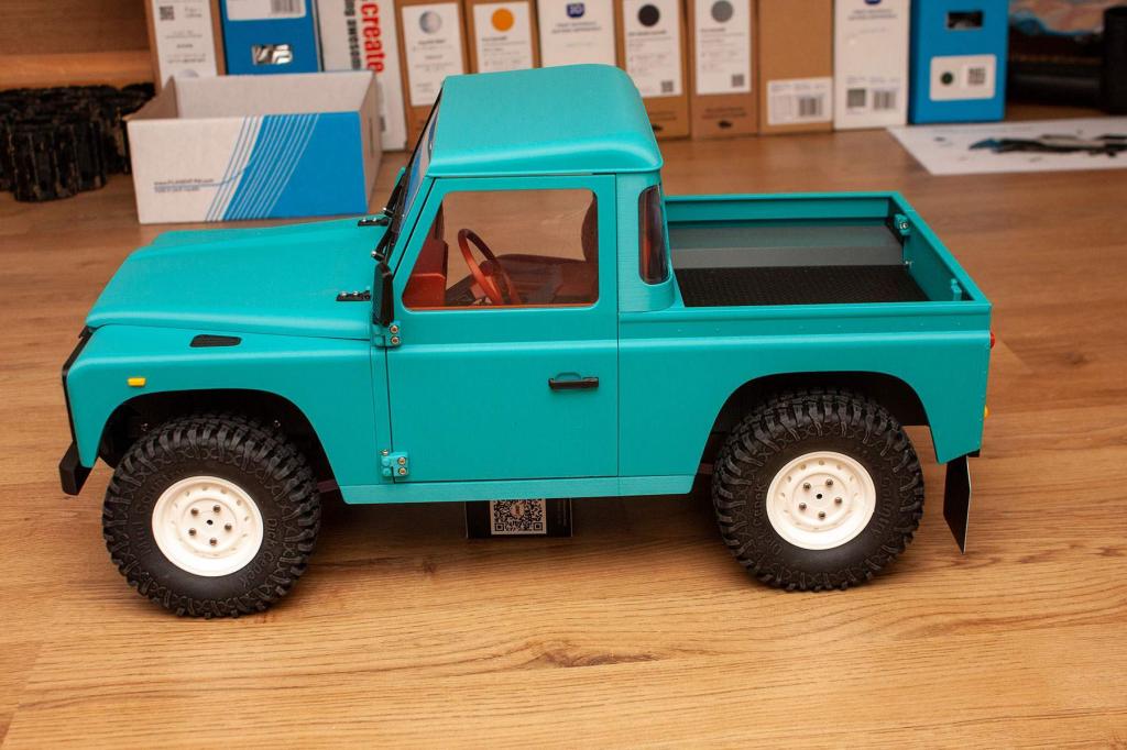

Tisknu Landyho - už je skoro hotov.
Měsíc čekám na tlumiče z Číny, snad brzy dorazí.

ty jo, taky sem o nem premyslel.. muzes nahodit kolik asi tak cca cini naklady? v materialu.

Taky ho mám roztištěného a taky čekám na tlumiče. Na fotce nevypadá, ale je slušný kus plastu.

Taky to mám (starší verzi Rancher), funguje slušně. Ale na férovku - je to zase klasická "3Dprint masturbace", kdy je to spíš o tom ukázat, co vše jde tisknout. I při velmi umírněném hodnocení hodnoty svého času se nemohu dostat k jinému výsledku, než že se to třeba proti kitové verzi Axialu absolutně nevyplatí a přitom jeho vlastností to při vší úctě k autorům nedosahuje...
Pokud se tím někdo chcete bavit, tak jsem pro, já popravdě toto auto dělám spíš z výzkumných důvodů ještě jedno s drobnými vylepšeními, tak jsem poslední, kdo by to mohl kritizovat, když sám mám jedno a budu mít dvě :mrgreen: :mrgreen:
Jde ale o důvody, proč to dělat - pro potěšení z tvoření super, alle pokud se do toho někdo chcete pustit s představou, že budete mít plnohodnotný crawler nějak cenově výhodně, tak si to důkladně rozmyslete, v tomto ohledu je to ve své podstatě nesmyslný projekt :lol:
Prostě klidně i doporučím, jen se zbavte nemístných iluzí :-)
A technická rada - je docela fajn se naučit tisknout z Nylonu převodová kola, převodovka je docela hlučná a zrovna Nylon to dost zlepší. Osy s malými pastorky klidně PLA, pastorek na motor nejlépe z ABS (je to i v návodu), ale velká převodová kola fakt optimálně Nylon...

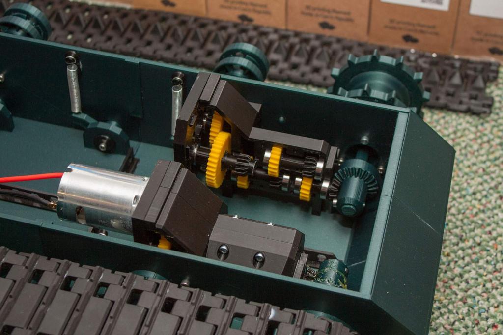

Před rokem jsem tiskl Ranchera, a převodovka mi po pár jízdách odešla. Byla špatně vytištěná.
Udělal jsem tedy novou, a ta drží parádně. Byl jsem z toho tak nadšený, že jsem ji pak použil i do tištěného tanku o váze 6,5 kg.
Na každý pás jednu. Osvědčila se i tam, ačkoli je více namáhaná než v Jeepu. Mám vše jen z PLA, jen pastorek motoru je z CPE.

U převodovky mi opravdu vadí hlavně větší hlučnost, docela to zlepšil právě Nylon na velká kola. Z hlediska odolnosti jsem pouze "roztavil" pastorek, přesně jak píšeš, tam to chce něco odolnějšího proti teplotě, u mne nyní ABS, ASA bude taky OK. U CPE jsi určitě vyřešil teplotu, ale popravdě netuším odolnost, je to vlastně lehce modifikované PETG a s PETG jsem pro tento účel moc spokojen nebyl. Ale třeba ano - píše se, že CPE je proti PETG "improved", tak snad je vylepšeno dost :-)
Naopak s "očesáváním" kol jsem problém neměl, to mohu potvrdit, že vypadá odolně :-)
