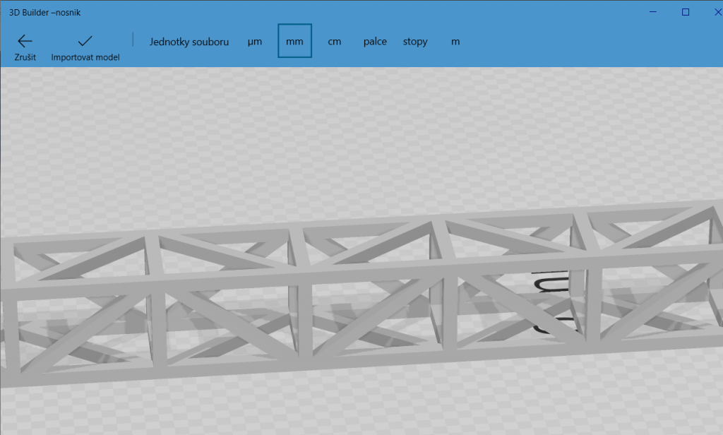

Co by mě zajímalo, zda je správně to, jak máš ty uhlopříčky. Že se nepotkávají v rozích čtyři (vždy ze dvou stran), ale jen dvě. To je spíš konstruktérská otázka. Pokud je to základ strojařiny, tak odpusťte, jsem elektrikář. :wink:

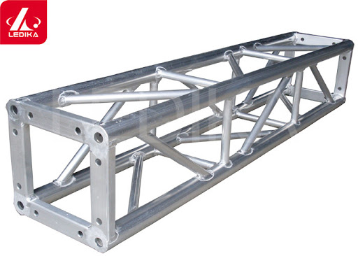

uhlopricky - pravdepodobne to vychazi z vyroby hlinikovych ocelovyc hnosniku. 2 trubky se k sobe vari lip jak 3. za me "je to jedno" :D, vypoctove by tam asi nejaky rozdil byl,ale nemyslim si ze nejak zasadni

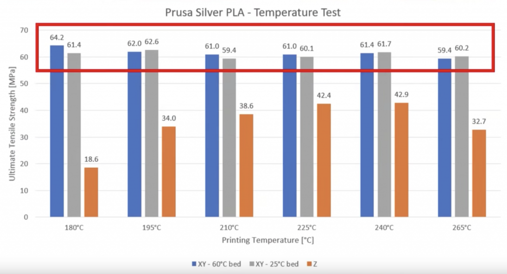

Celeron píše:
Hmm, zajímavý to tisknout na stojáka, pevnost vrstev tisku bude určitě horší než kdyby to bylo "po vlákně". Ale zase by se to obtížně tisklo.
Zajímavý taky je, že ty šikmý příčky nejsou roh do rohu, takhle to je i na originálu? Takhle to je taky míň únosný, aspoň podle příbuznýho co študuje střední strojárnu.
S tou pevností to záleží na hodně faktorech. Dle lámacích testů, které jsem dělal s PLA PM, je to odolnější jak jsou na sobě vrstvy. Většinou se tisk rozlomil kolmo (a šikmo) k vrstvám, po vlákně málokdy, nebo jen kousek. To se ale jednalo o křídlo Spitfira s vnitřní konstrukcí.
Jinak to je pevnější ve směru XY, ale záleží na teplotě tisku, a to podstatně.

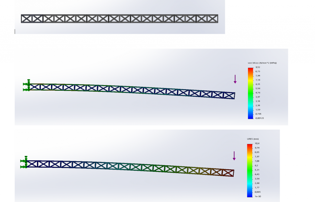

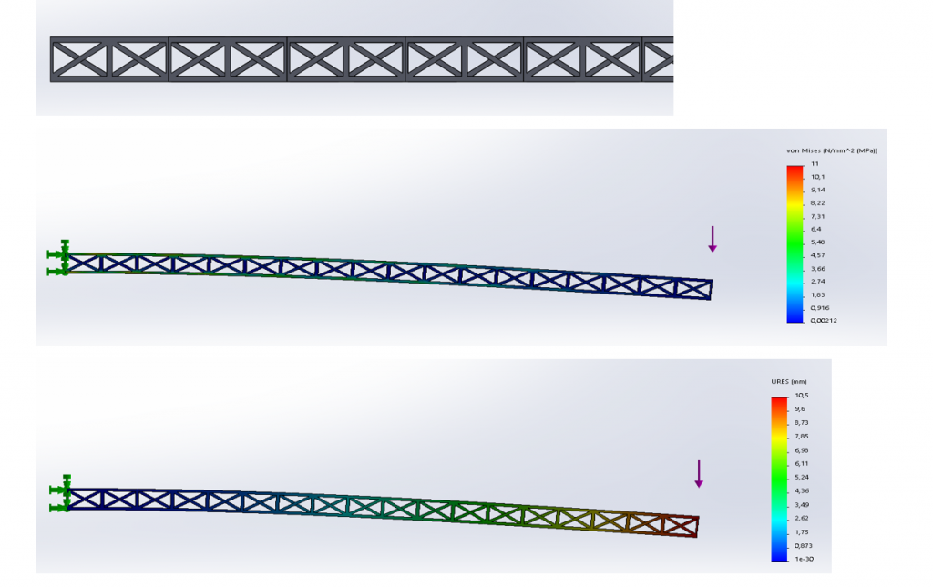

zajimave jeste v praci sem daval prispevek a neni tu.tak jeste jednou.
prvni moje verze, druha kdyz jde pricka z rohu do rohu
[ 337.6 KiB | Zobrazeno 2910 krát ]
[ 383.6 KiB | Zobrazeno 2910 krát ]
