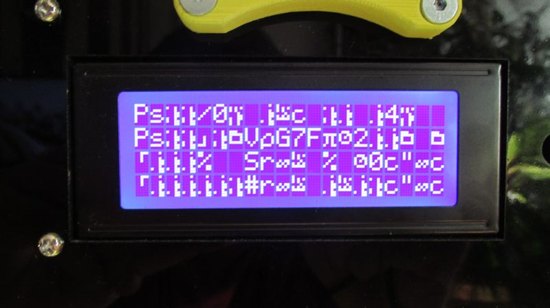

Pokaždé, po krátké chvilce chodu programu mi display tiskárny zblbne.
Prosím o radu, jak se toho zbavit. Zkoušel jsem přesouvat kabely, aby se nerušili a nepomohlo to.
Máte nějaký nápad? Děkuji.
