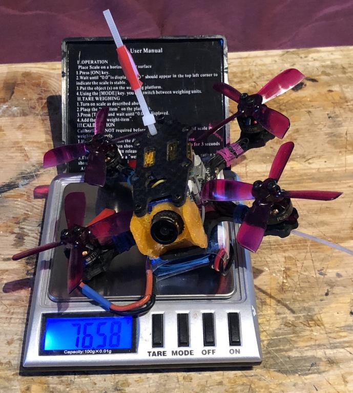

Když jsme u "malinko větších mikro", tak jsem nedávno dodělal jeden uleželý rest... ELF X2 88mm už mám přes rok, ale konečně jsem dodělal úpravu, kdy se do něj nacpala plnohodnotná malá CCS kamera (Foxeer micro) a i vysílač je chráněný uvnitř, proti původní konfiguraci je to dost jinde. A vzletovka viz foto, jer to i s baterkou :-) Model létal dobře i předtím, ale kompaktní kamera na horní straně trupu byla strašně zranitelná, teď toto odpadá, navíc přibyl OSD atd. Už se těším na vyzkoušení :-)
[ 94.62 KiB | Zobrazeno 2943 krát ]

Dobra praca...bravo.... 8)
