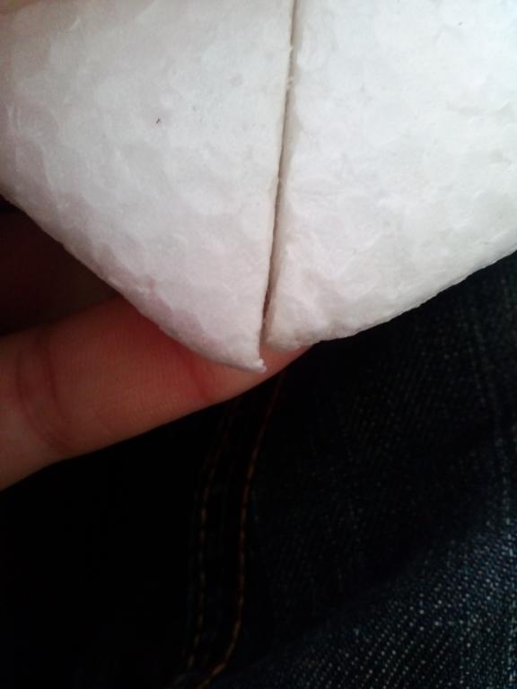

Čau, oživím starší vlákno. Došel mě Swift2 a nějaký vady jsem našel, řekněme že ok v rámci ceny ale měli jste to taky? Prořízlý kormidla jsem četl že jo, čím je nejlíp opravit, co ohebnýho přes ně nalepit? Jinak délka prostředku asi o 5mm rozdílná ale jasně kdo si u takových modelů hraje na přesnost :) a díry vespodu na elektroniku křivě a v nevhodným místě, škoda že tam jsou díry, páčky serv pro přistání lepší nahoře blíž kormidel atd.. nechápu proč dole ale s tím jsem počítal. Hlavně mě zajímá jak nejlíp udělat závěsy kormidel aby vydržely u konce křídel.. Laminát a do toho tu tkaninu co se dává pro ohyb nebo tam jen prdnout nějakou pásku a pojistit vteřiňákem?

Z obrázků moc nechápu o co jde ale u epp modelů se mi na opravu natržených kormidel osvědčil nejlíp sanitární silikon.V práci ho běžně používám takže pro mě nejschůdnější cesta.Zaplnit mezeru a zarovnat shora rovnou špachtlí,sdola vystřihnout z balzy nebo čehokoliv něco ve tvaru V shodném s tvarem mezery a setřít do požadovaného tvaru.Silikon pořádně před zarovnáním "napatlat" do výřezu aby se s EPP co nejvíc spojil.Nechat vytvrdnout a výsledný spoj je krásně ohebný a drží dodnes i po pár letech.Existuje i metoda s tavnou pistolí ale tu jsem neměl už potřebu zkoušet.

Já lepil kormidla na akrobata uhuporem, postup podobný jak s tím silikonem, akorát jsem to nestíral, povedlo se mi nanést tenkou housenku jen na hranu. Drží to pořád dobře, myslím že se dřív utrhne to EPP okolo. Ještě bys tam moh zalepit pantík, pokud ti jde o ožvejkaný konec.

Dík za odpovědi, asi na konce dám pantík pokud tu nějaký mám aby to vydrželo dýl a zbytek kterej není tak urvanej přejedu UHU který tu snad taky mám, starší tak uvidím zda bude ještě použitelný. Nejspíš se pustím do stavby přes víkend i když elektroniku tam ještě neosadím, přemýšlím zda tam dát stabilizátor, každopádně s těma závěsama kormidel začnu.

Na panty na pěnovky je asi nejlepší samolepicí Skytex.
