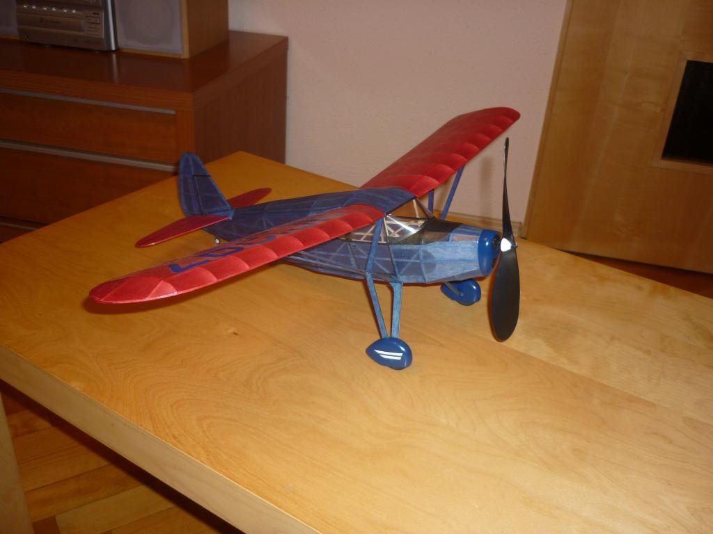

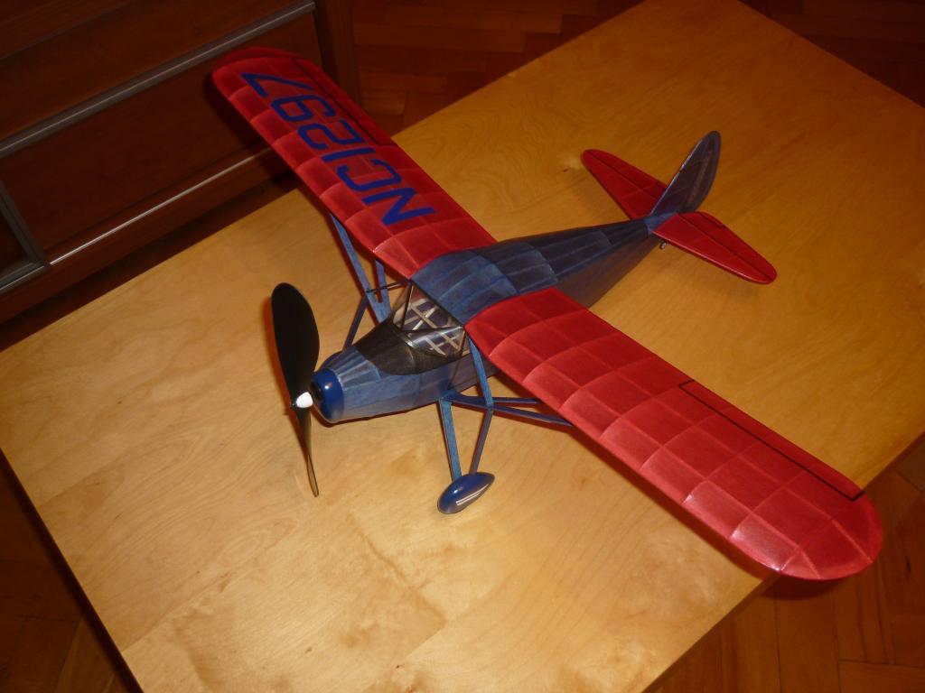

Já jsem potahoval taky Fairchilda Ply-spanem a před potažením jsem papír poprášil vodou. Myslím, že výsledek není úplně špatný.
Jen s lakováním musíš opatrně, aby se to nezbortilo......

Já mám doma připravený modrý Ply-span na potažení spodní části německého letadla WWII a když vidím tu barvu, tak na něj myslím můžu rychle zapomenout :(
Ale jinak Fairchild pěkný :wink:

REX píše:
Jo, jo. Ta modrá není nic moc. :roll: Jinak díky..... :wink:
