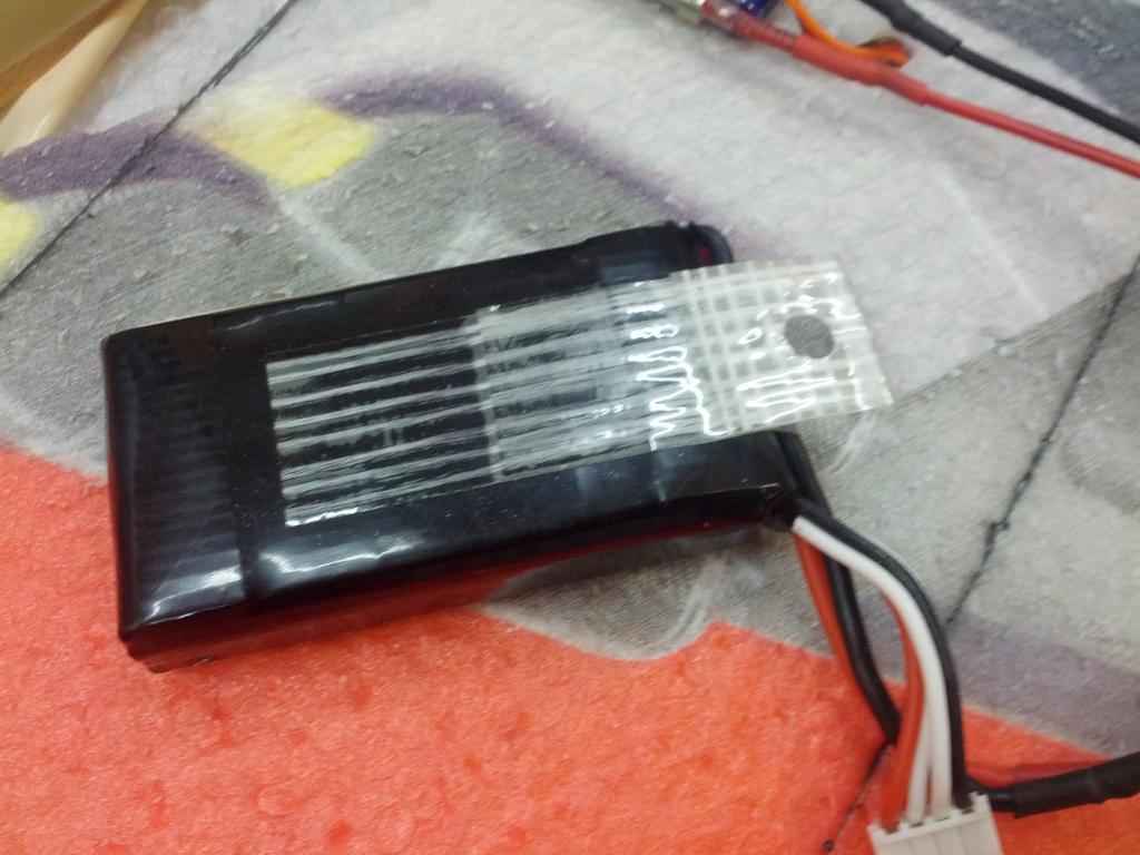

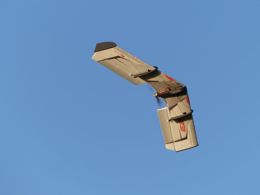

Ahoj Míro, moc spokojen. Honzis (nebo jak se tu pan Šefrna jmenuje) si ho taky pořídil - a je taky moc spokojen. Klidně se ptej do mailu (jan spatny zakroutítko gmail tečka com - a to jméno je v kuse), pomalu sepisuju recenzi do RCR. Mimochodem, mám tam stejný serva jako v Zorru - Gening D90 od RCFactory. Stojí asi 300Kč/ks a jsou skvělý! Mám na něm něco přes 40 startů :-)
Jo a ještě něco k Zorru - našel jsem doma 3s 850mAh Foxy od Pelikána. Mají něco přes 100 cyklů, ale stále skvěle drží (i přes mé 2,5A nabíjení a tak). Jenže se nevešly pod plastovou pásku. Do otvoru šly ale zasunout dost na těsno, tak jsem na ně ze skelné pásky nalepil "očko" a jistil je původním šroubem aspoň z jedné strany. Vašek Panocha s tím dneska docela řádil a nevypadly.

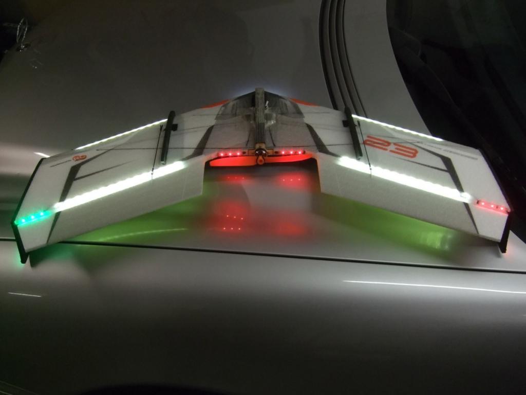

Moje "noční" Zorro, vybavení standard doporučené od RC Factory, aku Foxy G2 3S1P 1000 mAh.

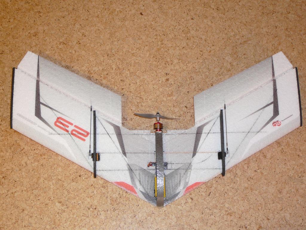

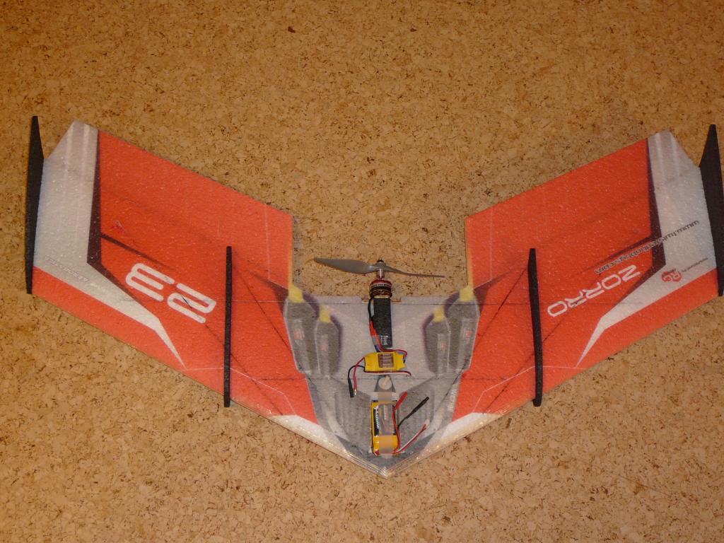

Během letních měsíců jsem se Zorrem pokamarádil.
Jak někde uvedl HonzaS, není od věci osadit doporučený motor.
Napěchoval jsem motor silnější a při maximálních rychlostech se Zorro kroutilo,
jak já při vykonávání domácích prací.
Na křidélka reagovalo se značně nejistým výsledkem...
Provedl jsem tedy dodatečné "torzní zabetonování - douhlíkování" - viz. obrázky.
Původní vynikající vlastnosti při nižších rychlostech zůstaly zachovány
a létání na plné pecky je nyní naprosto nezáludné.

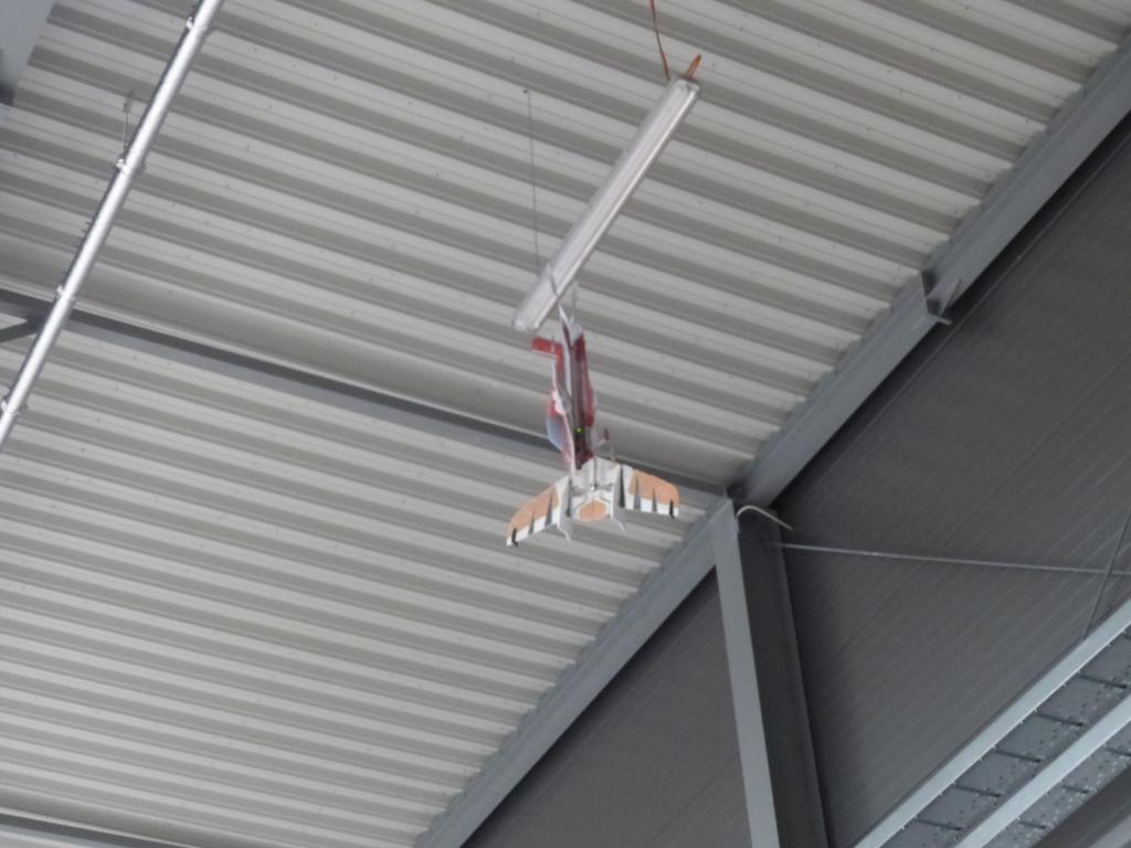

Já jsem na výstavě Model Hobby zjistil, že Zorro je ultimátní zbraň hromadného ničení. Kluci lítali kombat s Crack Wingama, tak jsem se s výrazně méně obratným Zorrem přidal. Co by se tak mohlo stát, žejo... Hlavně když crack wing má dva smrkový nosníky.

Jo, Markovo Wing jsem taky příležitostně rozjebal. A když Mára dělal aerovlek svého Crack Wingu za svým Crack Laserem a pověsil to na lampu, tak jsem to Zorrem taky sestřelil. Řikam, zbraň hromadnýho ničení :D
