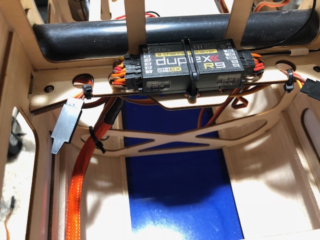

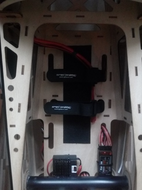

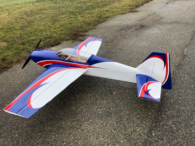

Pravda, už mám prvních 5 startů. Nejsem žádný 3D letec, ale váha pod 5kg je znát, v porovnání s EF78" je MX2 takový větší EPP letadlo. Na letový projev zatím nemůžu nic vytknout, ještě půjde těžiště dozadu a uvidím.

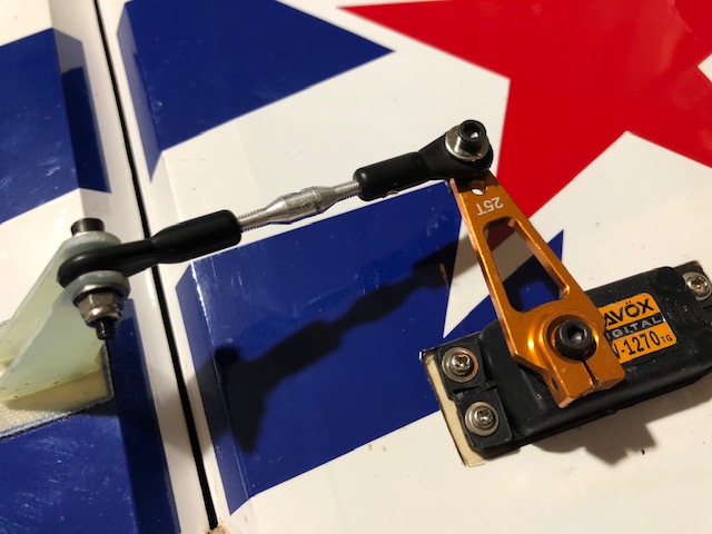

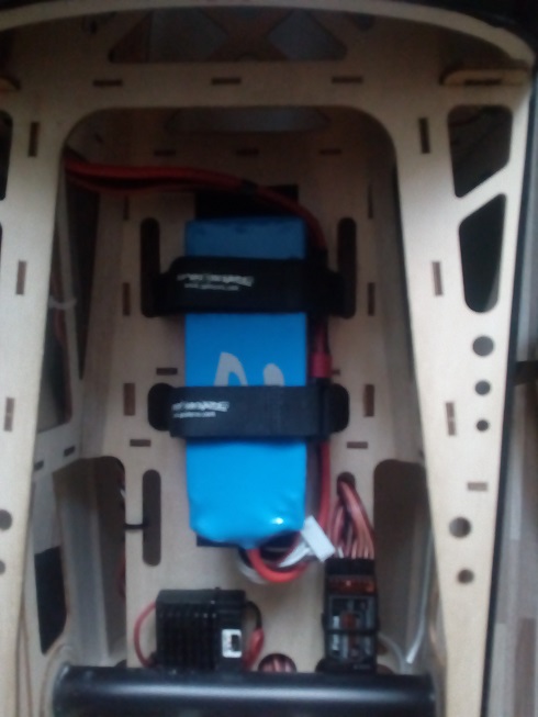

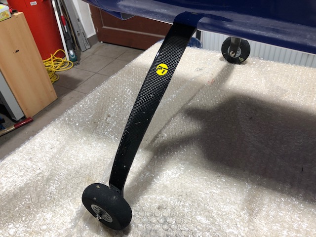

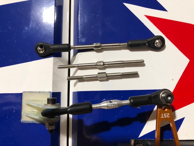

Ke stavbě mám nějaký výhrady. Novější verze motoru AXI5325/16 V2 3D EXTREME je delší než původní a motor se vlezl do haubny tak tak. Dále jsem nepoužil táhla serv, které byly moc dlouhé. Doma jsem měl zásobu kratších, tak jsem je tam dal. Originální podvozek jsem také nepoužil, nahradil jej uhlík od PT Model. Originál kužel také ne a botičky na naši louku nedávám. Jestli zbude někdy čas a nálada, fotky s nedostatky pošlu i do Hepf , jestli dá teda HonzaS svolení a nechce to referovat sám, když je osobně zná. Serva jsem použil 3x 1270TG, na výškovku trochu težší 2x Savox 1260MG, baterka 6S5000 tedy zatím více vpředu. Přikládám pár fotek, z kterých je vše snad jasné.

Tyjo, já mám pocit, že na Marcelovu jsem ty originál táhla použil...? Můžete se mrknout prosím? Ale myslím že máš pravdu že na vop to bylo tak tak. Každopádně by neměl být problém to originální táhlo dremelem trochu zkrátit.

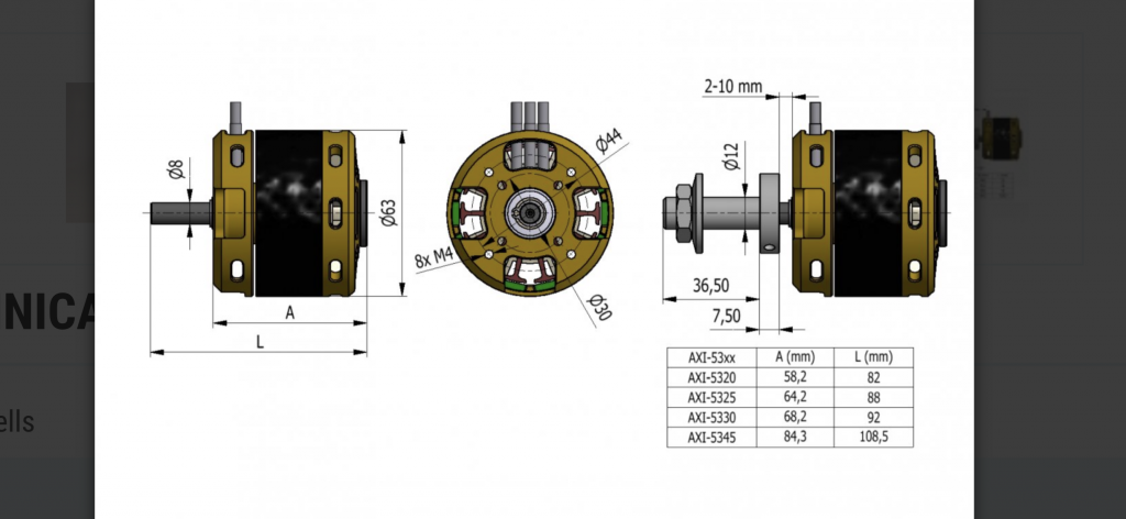

Namontoval jsem to samozrejme bez krize primo. Podle vykresu dle Axi me to pripada ze by meli byt stejne dlouhy, ale nektery koty tam nejsou. Az budu doma tak to zmerim.

Podle fotek jsi to Marcelovi namontoval na spodni diru v pace, kterou ja tam nemel a tim padem ti tahla pasovaly. V moji stavebnici je v pakach jenom jedna dira, ktera je ale po zalepeni pak spravne kolma na osu otaceni, ale vzdalenost k servu je tedy kratsi. Tahlo by zkratit urcite slo, ale asi by se musel prodlouzit i zavit. V kazdem pripade u me verze jsou tahla dlouhe.

Který podvozek od PT jsi použil? ..prosím o odkaz (bylo nutné ho upravovat).

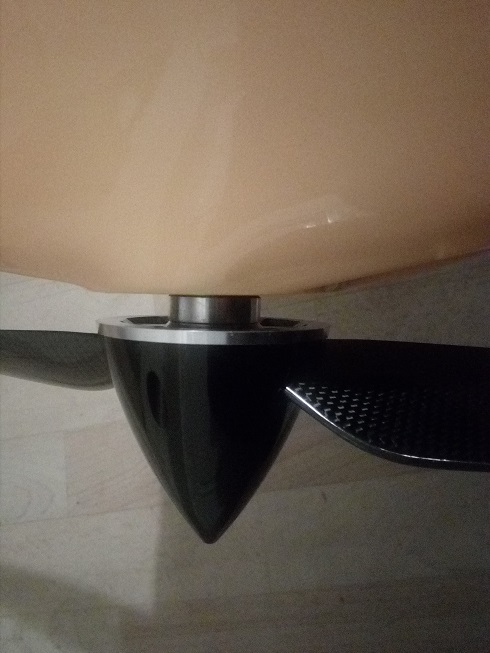

Motor mam Axi 5235/16 V2 nový, (bez telemetrie) a po montáži končí cca 1mm od venkovní hrany krytu motoru. Po montáži kužele to pohledově je ještě přijatelně.
Podle fotky co jsi poslal, kde je vidět hrana mororu v krytu, bych řekl, že to mám naprosto stejně..motory budou asi stejně dlouhé. Rozdílná bude asi základna kuzelu.

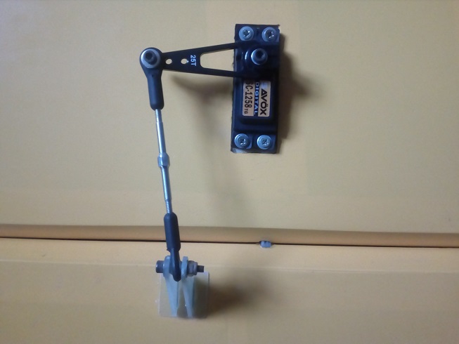

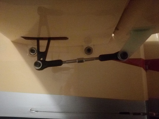

Na výškovce v pákách jsem mel také jeden otvor, ale použil jsem původní táhla (zašroubované na doraz a pasovaly akorát). Po záletu mi přišla výchylka malá (i při max. vychylce na servu a páce serva 38mm, tak jsem páku ve výškovce zkrátil a navrtal nový otvor… a táhlo jsem musel povolit :-). Táhlo je velmi lehce ze šikma..fotka je pod uhlem a proto se sklon zdá výraznější, než je ve skutečnosti.

Jinak ještě k tomu motoru, naměřil jsem stejně jak na výkresu 61,2mm+další kroužek má 3mm, co je stejně jako u V2 64,2mm. Tělo motoru má být tedy stejné. U Extreme 3D je pak další kota unašeče pro vrtuli 9,5mm, celkem tedy od lože po vrtuli 73,7mm. Rozdíl vidím jenom v unašeči, V2 má mít jenom 7,5mm oproti mám 9,5mm. Nechápu tedy, proč má Marcel motor o 5mm v haubně utopený než já. To by musel mít delší haubnu nebo kratší domek. Asi by to měl taky změřit.

Je to typ 8kg, pouze šířka podvozku při objednávce udána 32mm. Pošli mi do SZ mail, přepošlu ti komunikaci s Tošovským.
Tak to vypadá, že máš stejně jako já.

Ano ..přesně takto mám motor vs. kryt motoru i já.
Unášeč vrtule (V2 bez tele.) mam jak píšeš nižší o 2mm proti tobě
Je ovšem pravda, že v tomto případě je každý mm navíc hrozně vidět.

Těžiště (umistění barerky) mam o dost vic vzadu než maš ty podle fotek instalace a ještě je tam obrovská rezerva (určitě by šla až na trubku a pořád by to letělo)
