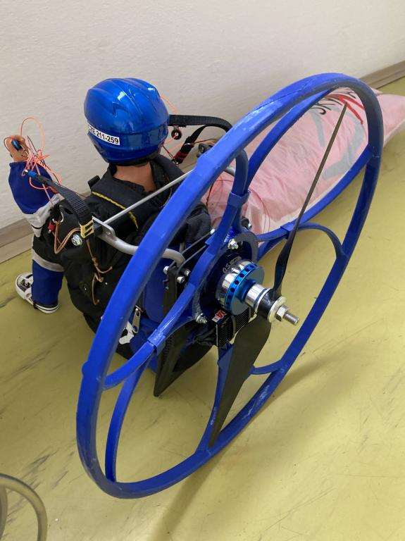

Nedalo mi to a ještě jsem to překopal. Ne že by to původní řešení bylo špatně, ale byl jsem pod váhovým limitem a místo olova by bylo lepší vozit něco užitečného.
Tak jsem se nechal inspirovat přímo u PunkAir a předělal Mikeho na jejich pohon.
Konkrétně O.S. Motor OMA 5010-810 s E-PROP 14x8 a čtyřčlánek.
Ten motor je tedy pěkný balvan a hmotí o více než polovinu více než původní AXI. Nicméně ta 14" vrtule je pěkně macatý klacek od kterého si slibuji vyšší účinnost a mnohem tišší chod na nižších otáčkách.

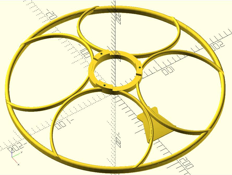

Musel jsem kvůli tomu překopat klec vrtule. Vnitřní průměr jsem zvětšil z 330 na 375 mm. To samozřejmě nevleze do tiskárny ve třech dílech a musí se tisknou na čtyřikrát. Protože ale střed má uchycení na tři šrouby tak je každý z těch dílů trochu jiný (třidílná klec je z identických).
Poznámka: Klec 375, čtyři segmenty
[ 78.65 KiB | Zobrazeno 3301 krát ]
Hmotnostně jsem si krapet pohoršil, vyhodil jsem zátěž a accu 4x3700 je lehčí než 3x5800, ovšem klec je o něco těžší a hlavní nálož je ten motor.
V každém případě jsem se dostal na celkových 2545g, což je podle mne celkem OK. Mohl bych být i na 2515g při accu 4x3300, který používá PunkAir. Ale raději jsem zvolil větší nádrž.
Vyzkoušeno zatím není, ale tah je značný a už na půl plynu se zdá být větší než hmotnost krosny. Při plném snad začne krosna létat kolem vrchlíku. Holt jsem dal na plyn expo a očekávám pokojné vrčení kolem sebe.

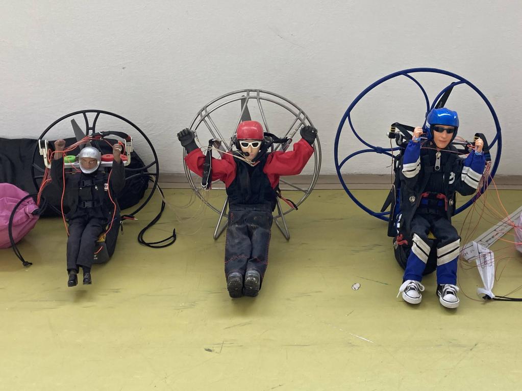

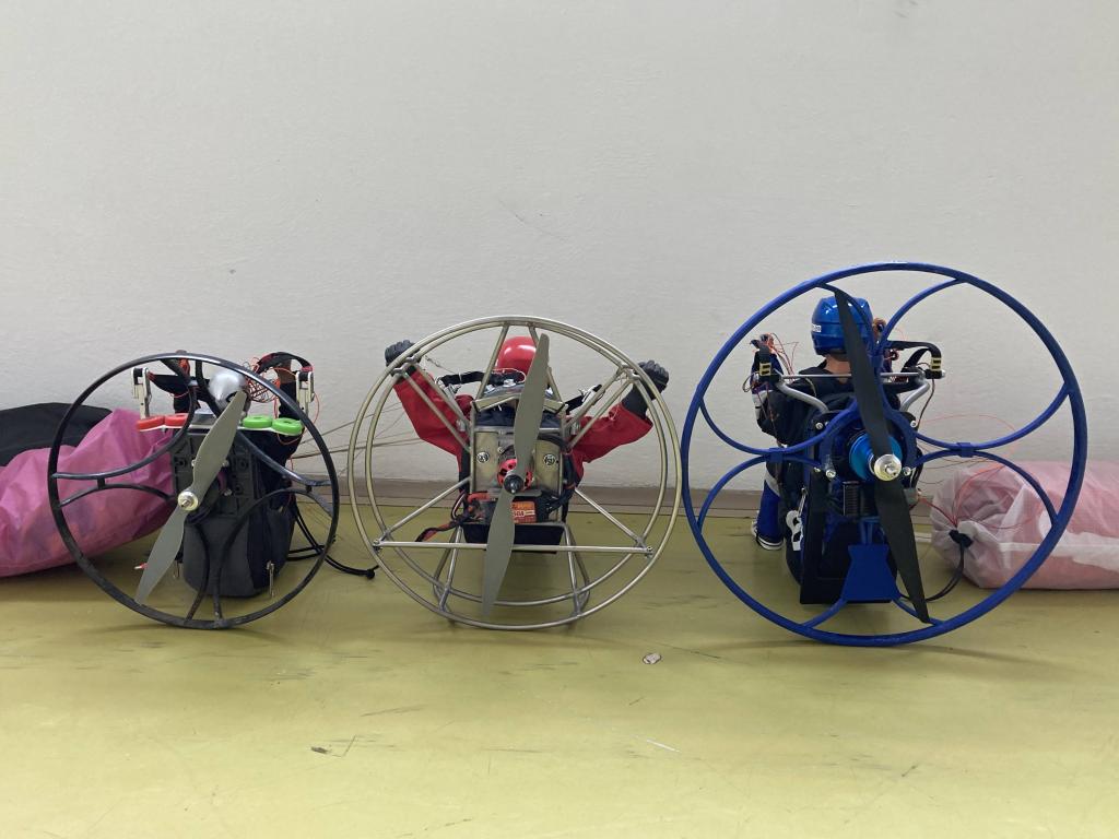

A tady fotky pro představu.
Srovnání velikosti:
Hacker Robin, FLAIR
RC Parasky krosna, Infinity
Opale Mike L v.zdzd, Psycho Hammer
Poznámka: Hacker Robin, RC para SKY, Opale Mike L v. zdzd
[ 89.02 KiB | Zobrazeno 3189 krát ]
[ 78.18 KiB | Zobrazeno 3189 krát ]
Poznámka: Klec a pohon Opale Mike L v. zdzd
[ 58.9 KiB | Zobrazeno 3189 krát ]
