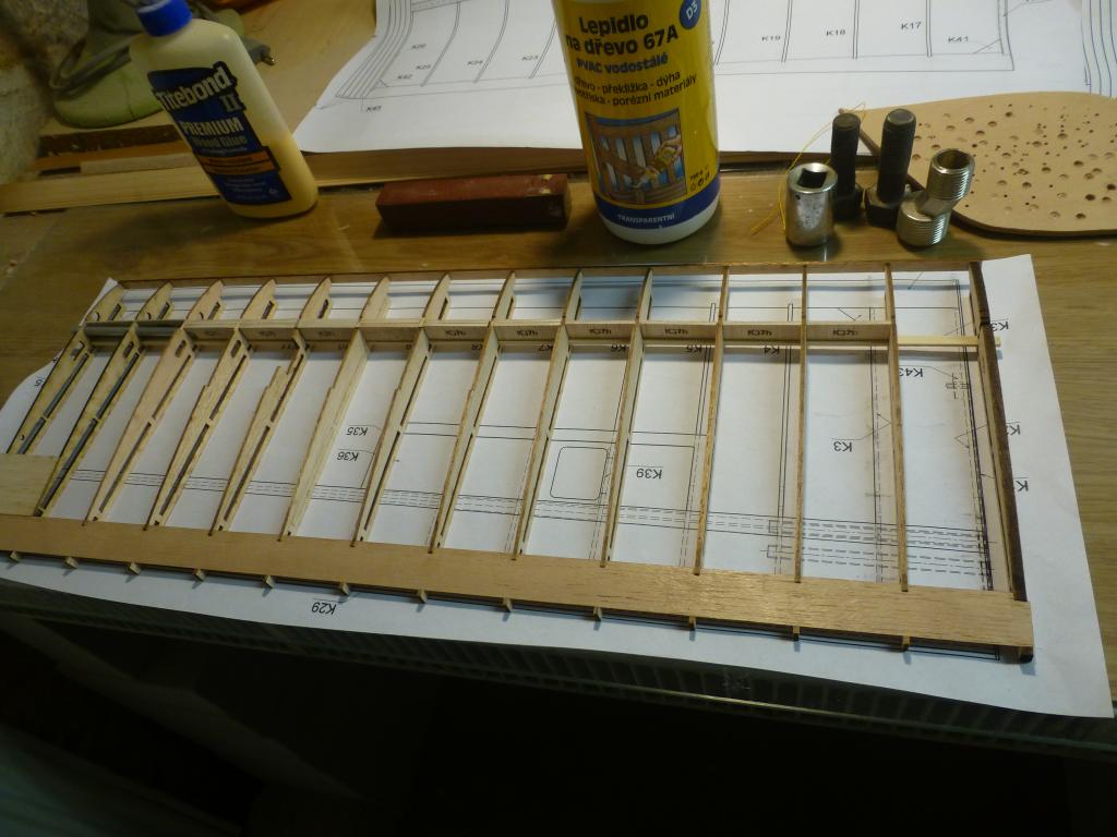

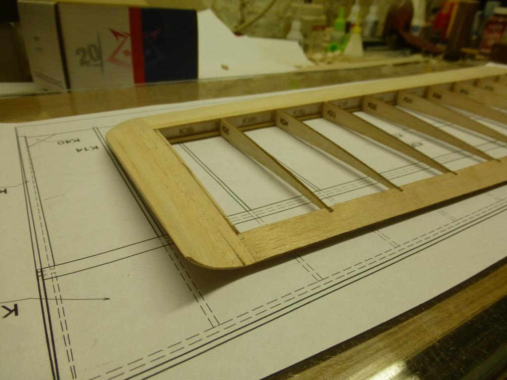

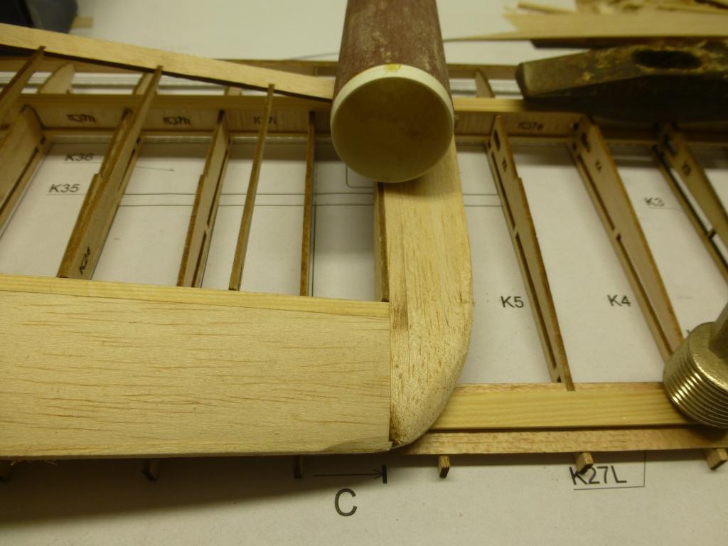

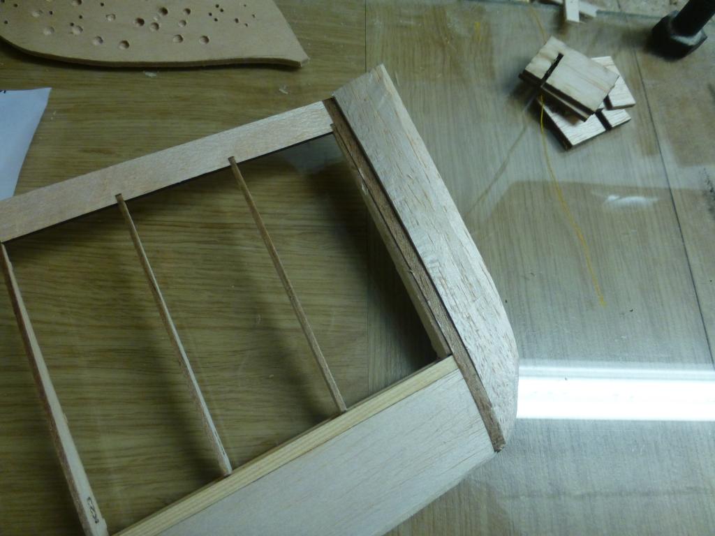

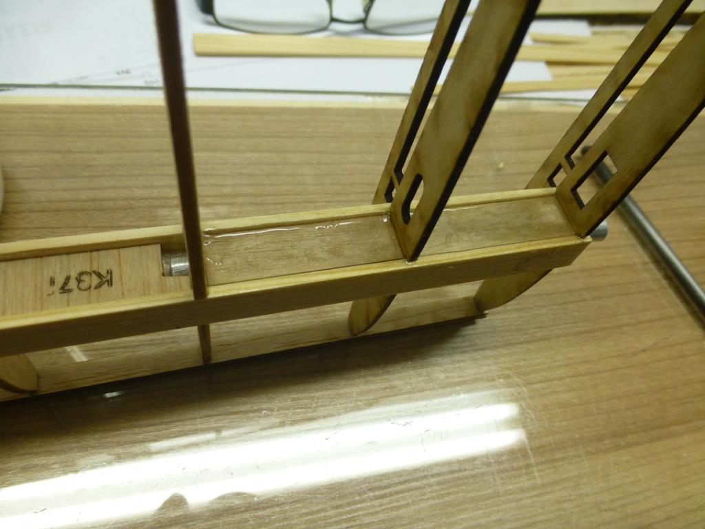

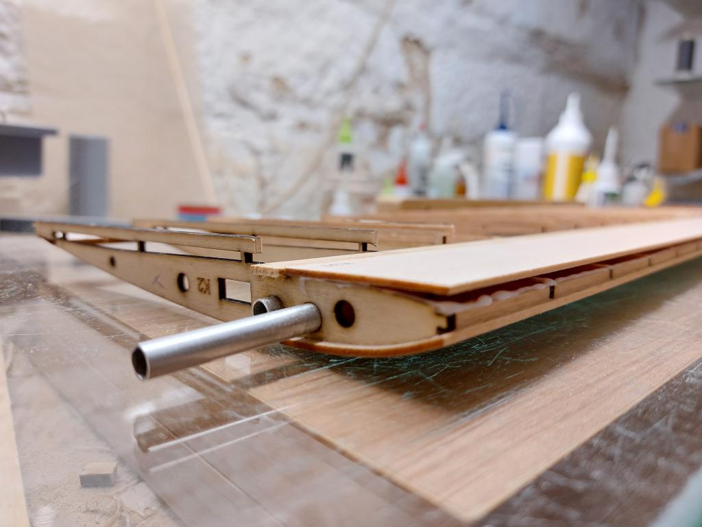

Stavba pomalu pokračuje a tady jsou nové fotky...
Vše zatím sedí a dobře do sebe zapadá :D
[ 90.27 KiB | Zobrazeno 5570 krát ]
[ 87.74 KiB | Zobrazeno 5570 krát ]
[ 80.33 KiB | Zobrazeno 5570 krát ]
[ 74.08 KiB | Zobrazeno 5570 krát ]
Poznámka: Překližkové stojiny lepím epoxydem a trubička pro spojku křídla je zalita mezi nosníky také epoxydem.

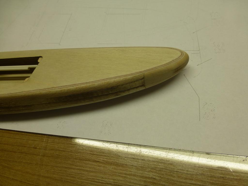

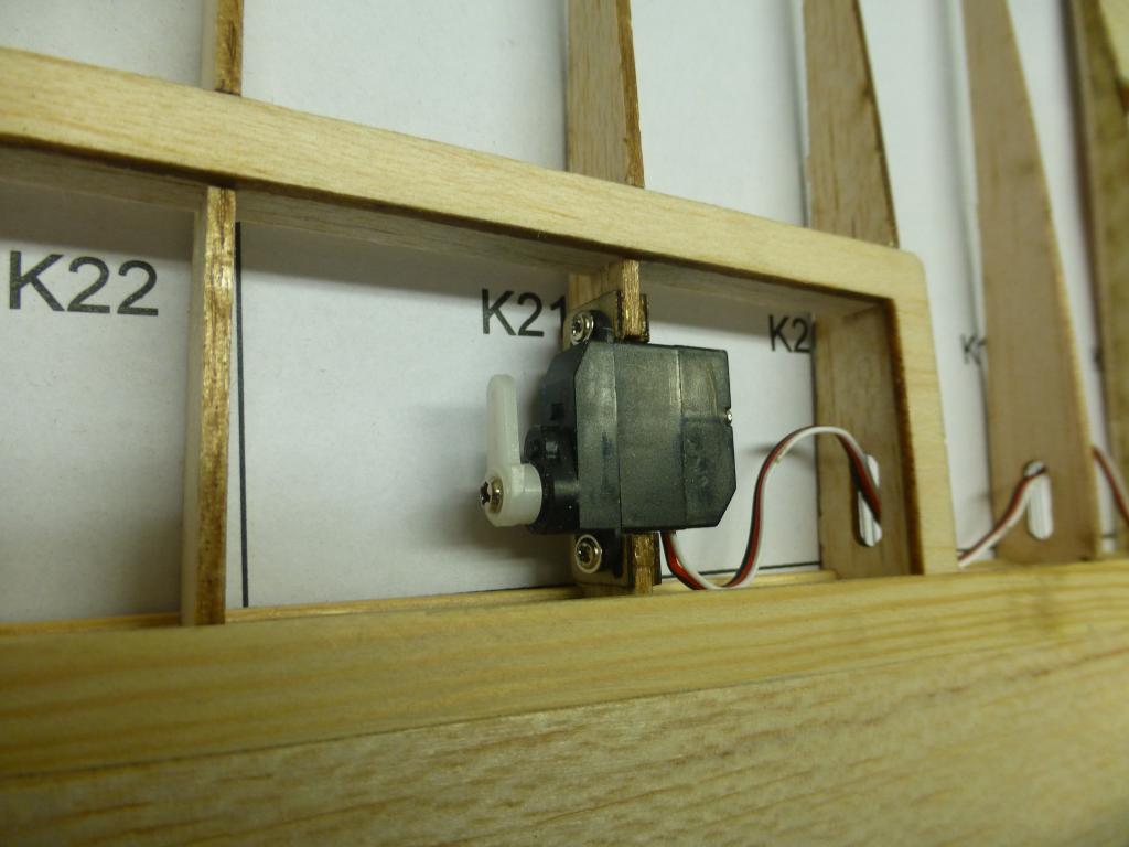

Dneska jsem namontoval serva brzdových štítů a přilepil brzdové štíty. Pant je z vliesu s léty kolmo k ose otáčení (lepeno disperzním lepidlem Soudal). U jedné poloviny křídla jsem slepil střed s uchem(lepeno BSI epoxy 30 min.) :wink:
[ 67.81 KiB | Zobrazeno 5217 krát ]
[ 54.79 KiB | Zobrazeno 5217 krát ]
Poznámka: Pant je z vliesu. Léta jsou kolmo k ose otáčení.

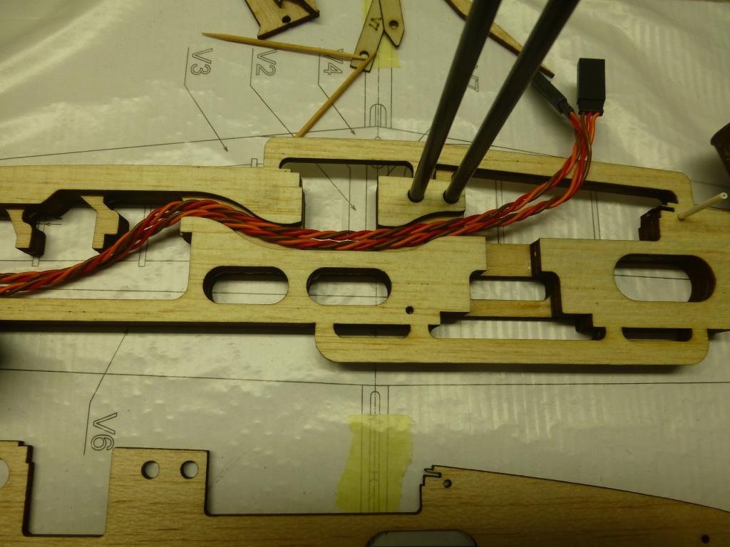

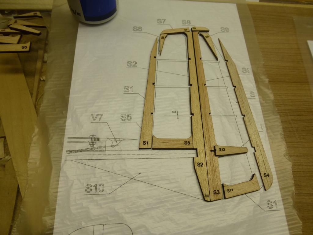

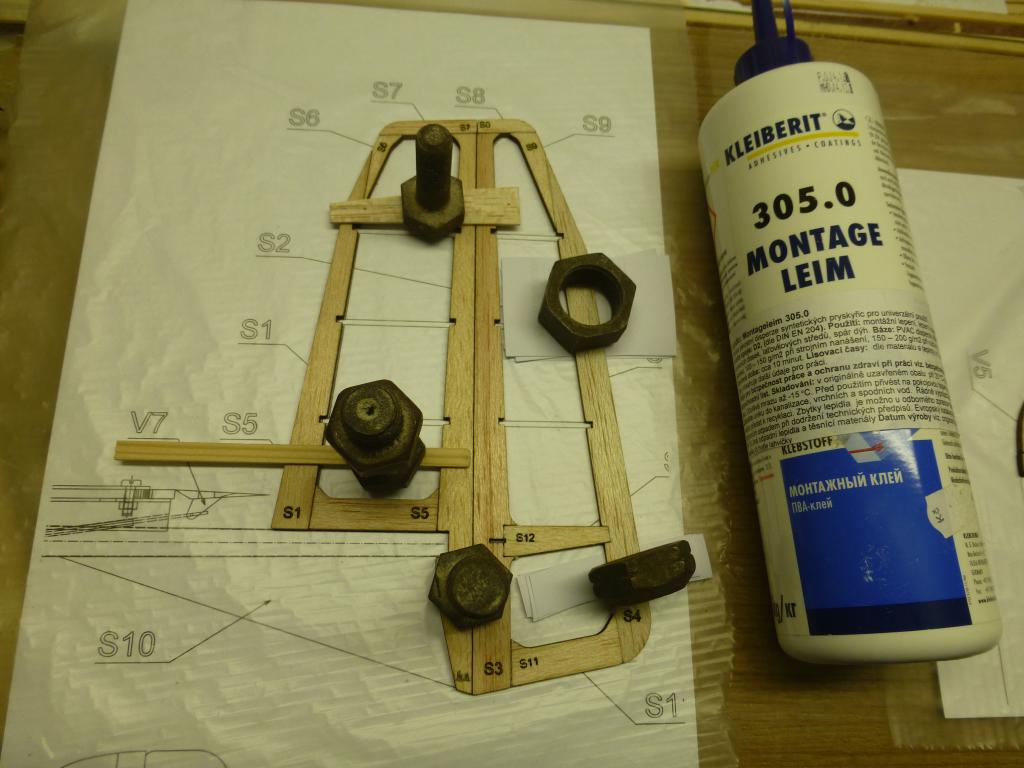

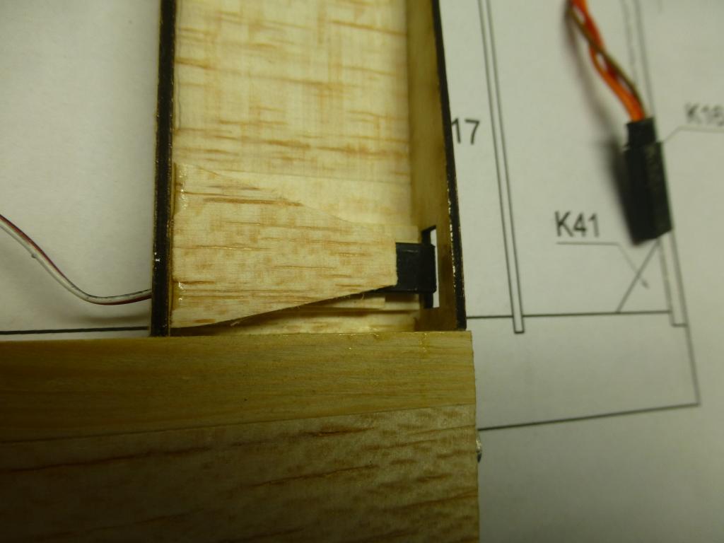

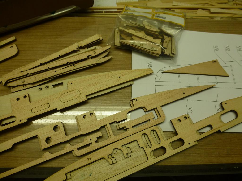

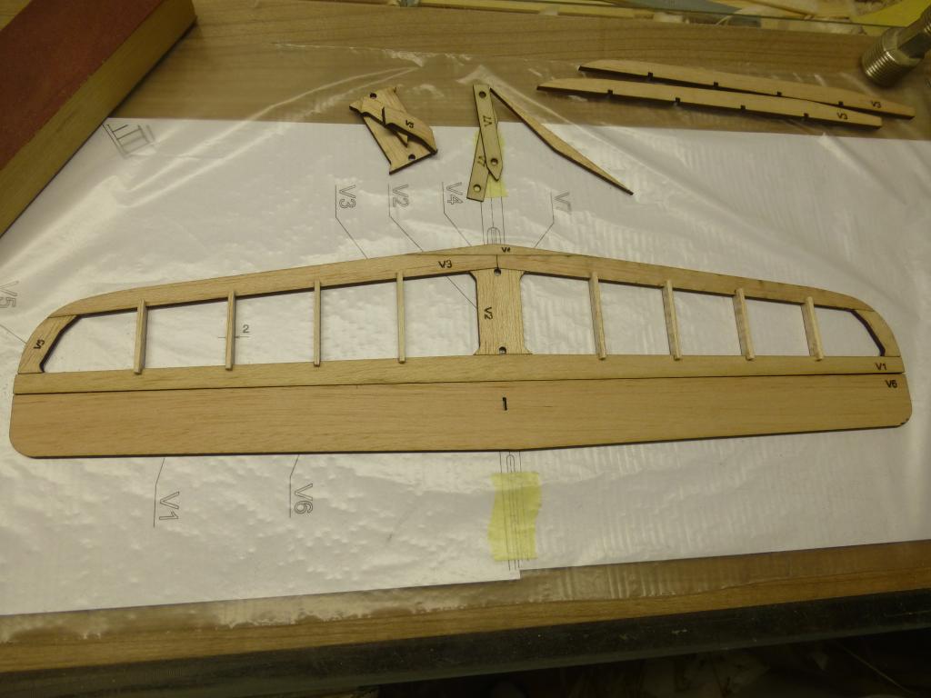

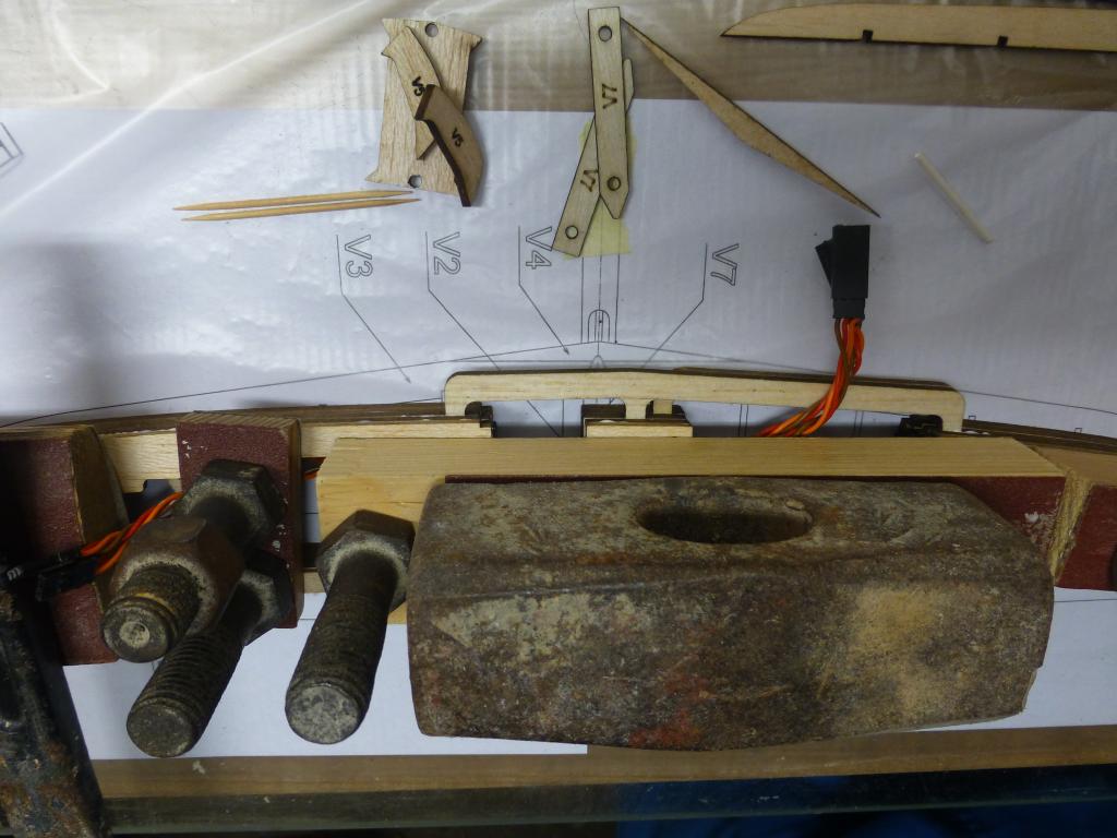

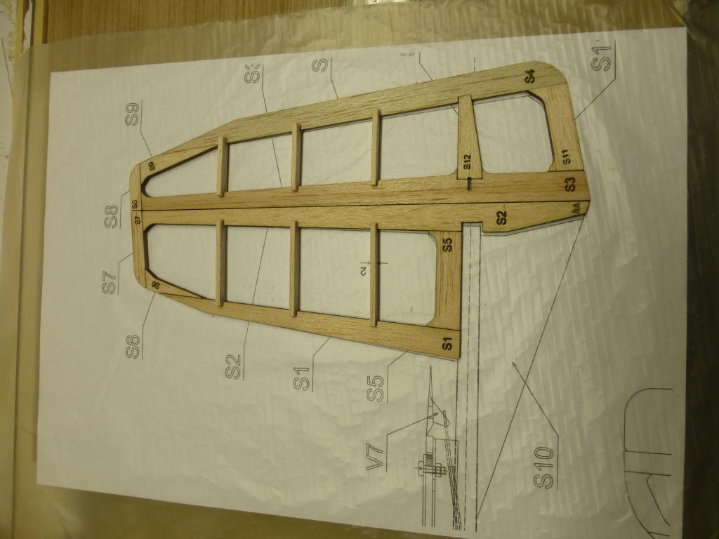

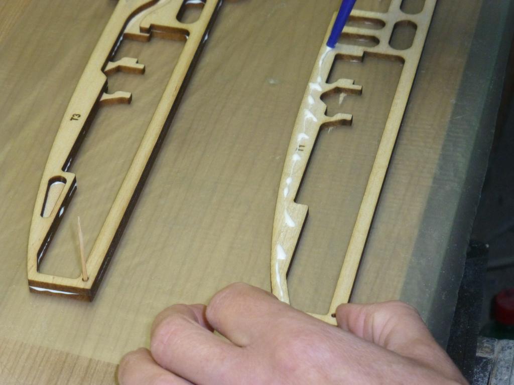

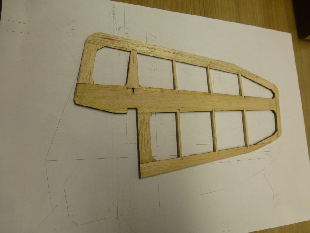

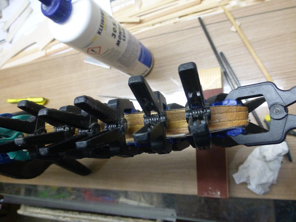

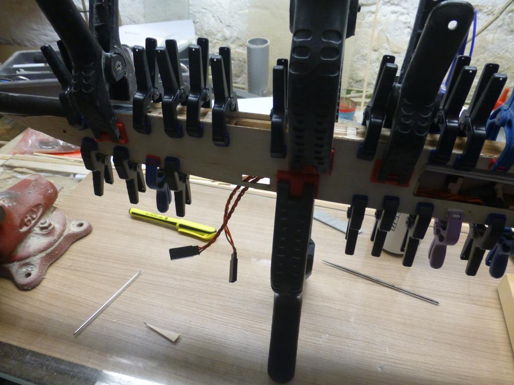

Křídla jsou hotová a dnes jsem se pustil do směrovky, výškovky a trupu. Začal jsem lepit disperzním lepidlem Kleiberit-montage leim 305. Prý se dá po zaschnutí brousit... Díly jsou vypálené velmi přesně a lepení jde rychle od ruky. Při lepení hlavice trupu je důležité nezapomenout vložit prodlužovací kablíky k servům brzd :wink:. Ve vrstvách balzové hlavice jsou dírky, tak akorát na dřevěné párátko :wink: , a tím zajistit správné sesazení dílů. Celek pak alespoň na 10 hodin důkladně zatížit.

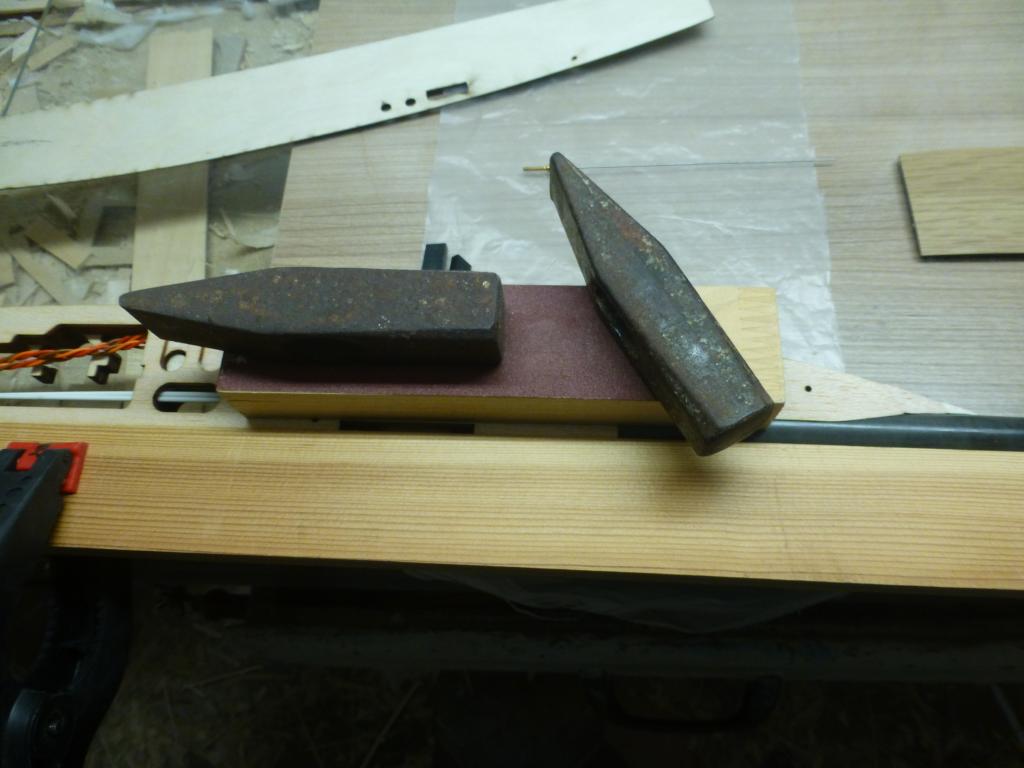

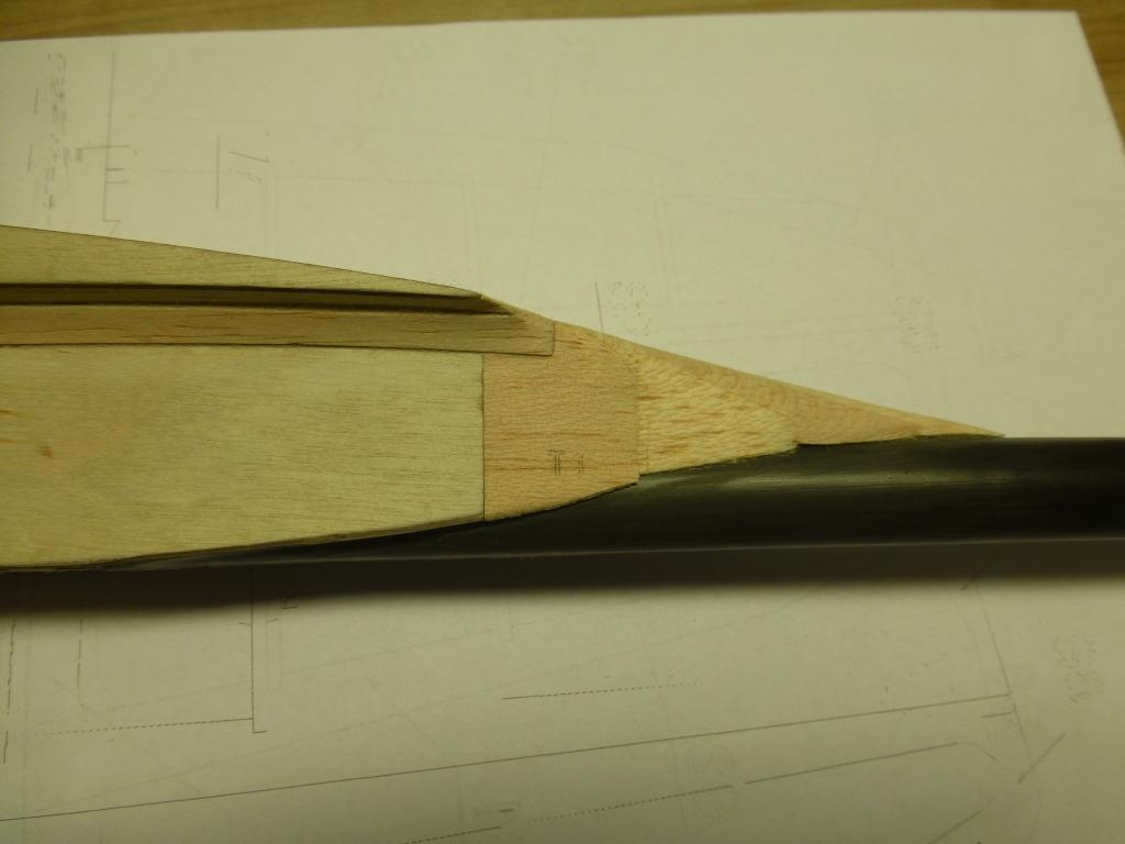

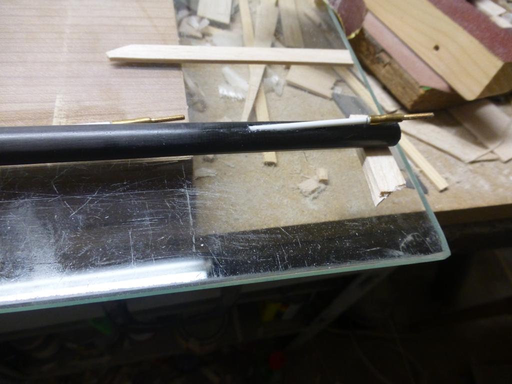

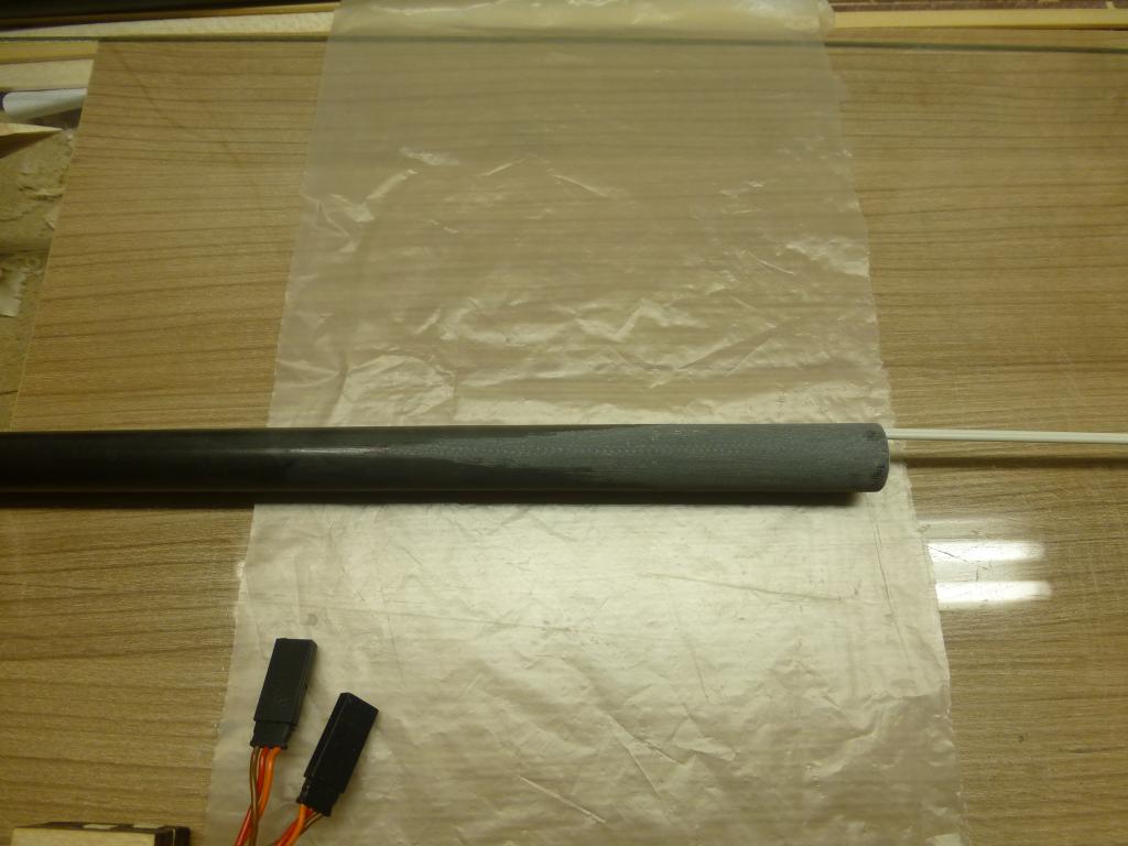

Dneska jsem chtěl přilepit trubku. Původně jsem si myslel, že rádius pro usazení trubky půjde vybrousit snadno, ale narazil jsem. Mořil jsem se s tím docela dlouho. Nakonec jsem se rozhodl pro jiný postup. Odřízl jsem část hlavice nad trubkou. Na trubku navinul smirek a během chvilky to bylo přesně vybroušené. Trubku pak zalepil s minimem epoxydu. Jarda Brojír mi říkal, že zkusí ještě tento detail lépe vyřešit...
[ 47.89 KiB | Zobrazeno 4839 krát ]
Poznámka: Trubku je nutné v místě lepení obrousit.

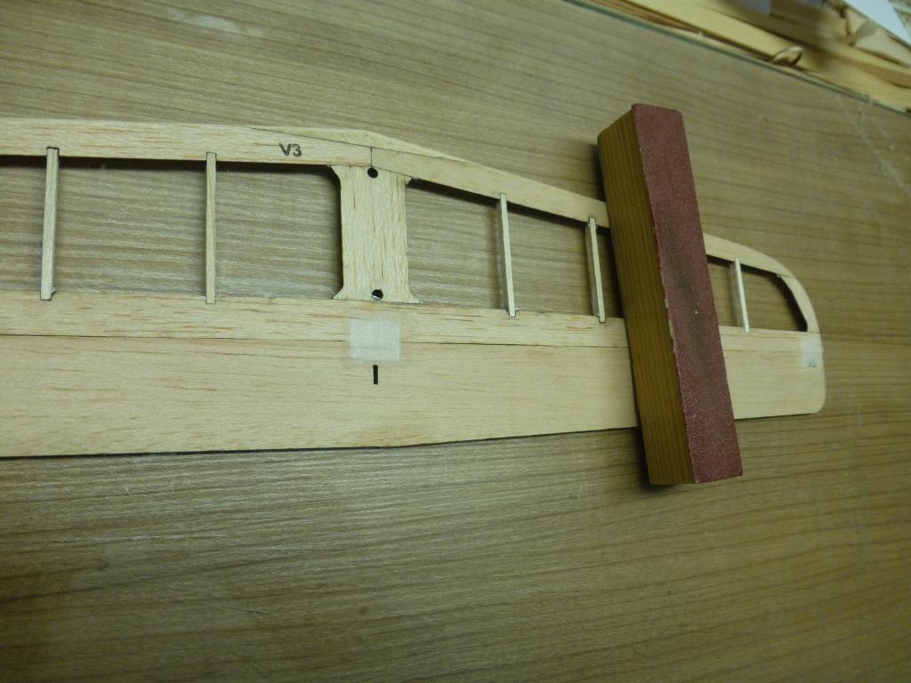

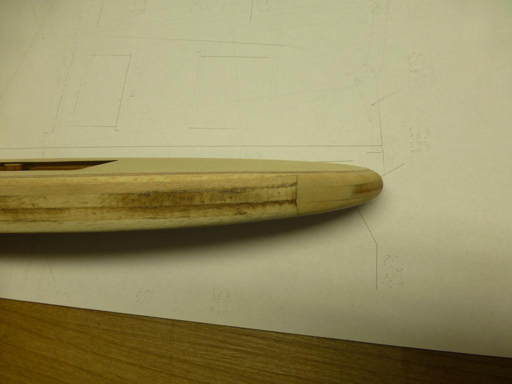

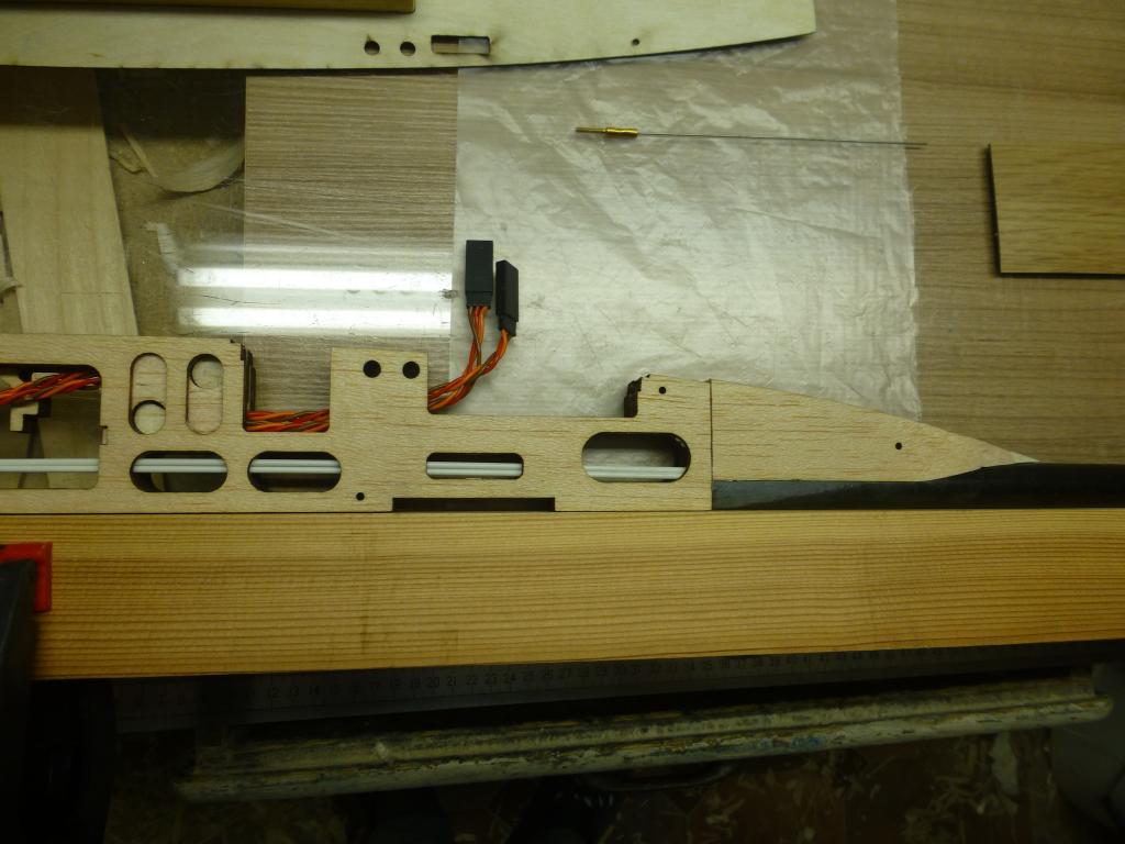

Další krok bylo přilepení bočnic trupu, kozlíku a finální vybroušení výškovky a směrovky. Jelikož celá hlavice byla lepena lepidlem Kleiberit včetně bočnic tak se potvrdilo, že toto lepidlo se dá dobře brousit a nežmolkuje! Brousil jsem po 24 hodinách. Navíc spoj je čirý. Jednou jsem zkoušel Titebond Premium a to bylo žluté. Sice se to dalo brousit ale nevypadalo to pěkně. Kozlík je slepen disperzí a k trubce epoxydem.
Na směrovce i na výškovce jsem pant udělal opět z vliesu. Nejdřív si to chytnu dvěma respektive třemi čtverečky a po zaschnutí a vyzkoušení dolepím zbytek pantu...

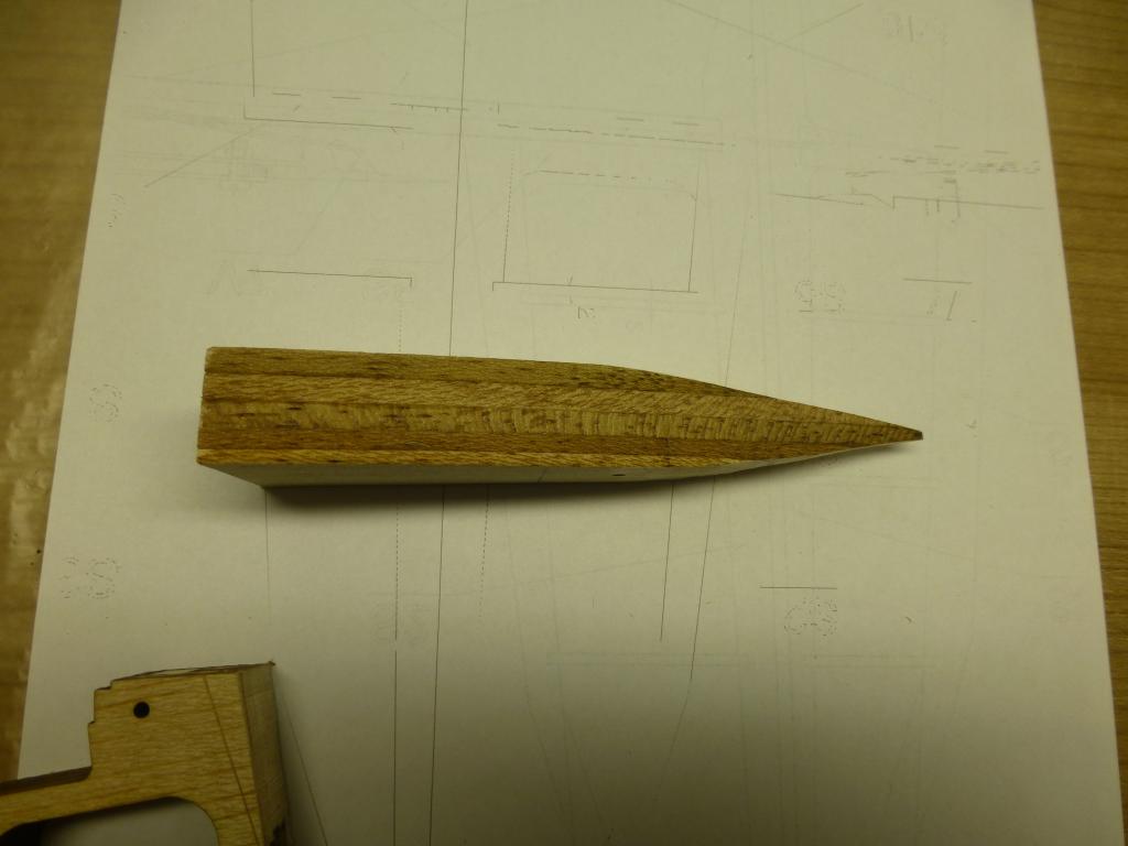

Poznámka: Špička trupu je z lípy a dá se pěkně vybrousit...

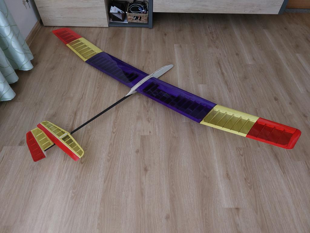

Ahoj. Vlies nebo fólie. To bude asi věčné téma u větroňů této velikosti. Vlies mám na tomto modelu odzkoušený na hodně soutěžích a funguje k naprosté spokojenosti. Chtěl bych letos létat soutěže právě s tímto modelem potaženým fólií, abych ten rozdíl v potahu mohl lépe posoudit. Úplně první tyto křídla jsem měl potažená folií. Létaly dobře, ale létal jsem s nimi jen krátce... Jinak máme doma dva modely Samba. Jeden vlies a druhý folie. Netroufám si ale ani po asi dvou letech říci co je lepší :D

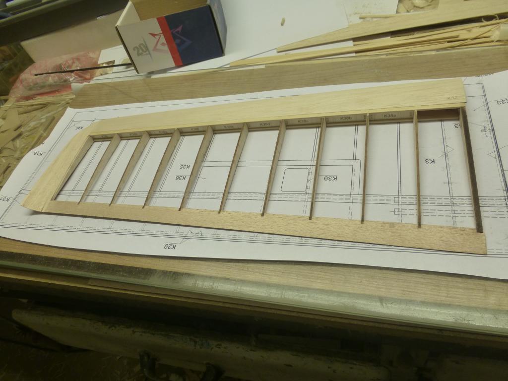

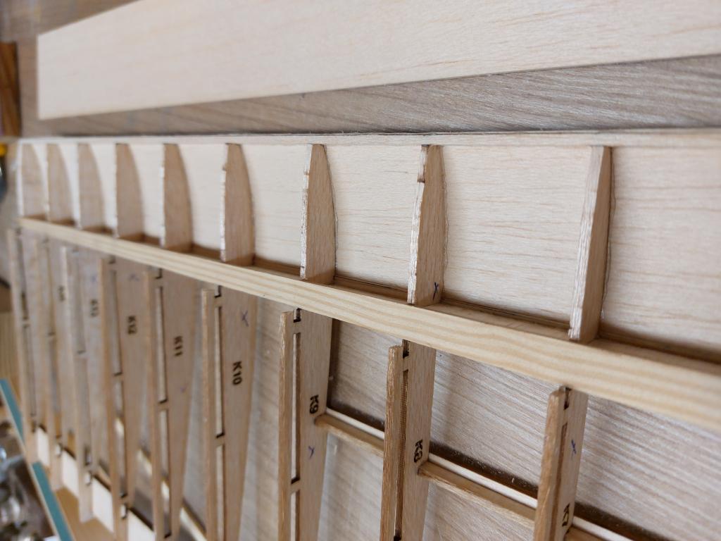

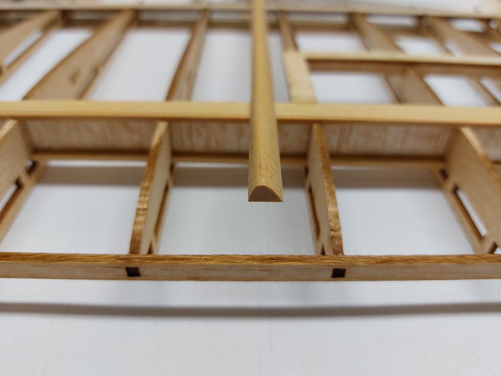

V sobotu jsem si přivezl nový kousek už finální stavebnice. Včera jsem se hned pustil do stavby. Oproti první verzi přidal výrobce již vybroušenou odtokovku do klínu a dále byla upravena skladba lišt na náběžné hraně. Tam je nyní lišta která má vypálená okénka na přesné umístění žeber. To zajistí nejen přesnou rozteč ale i částečně správný sklon žeber. Do stavebnice přibyla i do přesného tvaru vybroušená náběžná lišta z lípy. Co se týče trupu, tak tam se ještě trochu odlehčila hlavice. Model se dá nyní slepit snad i v obýváku u televize :D . Předpracovanost stavebnice je velmi vysoká.

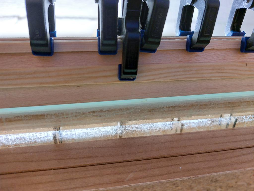

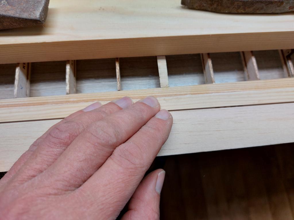

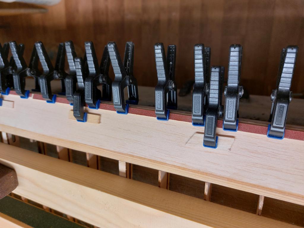

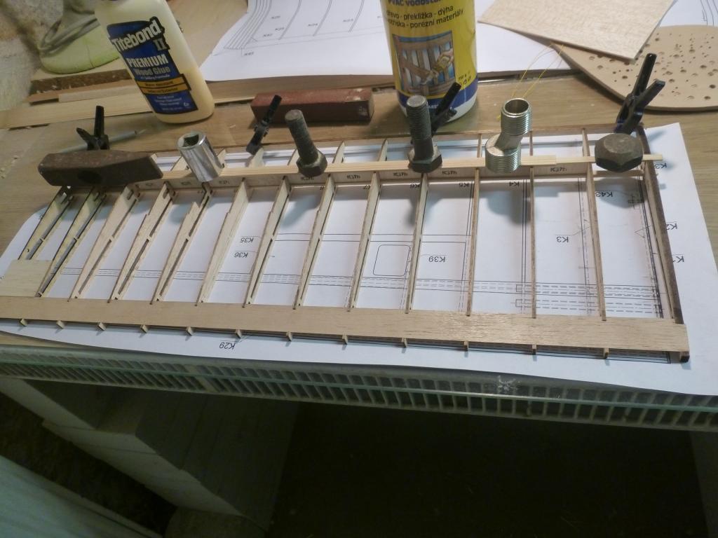

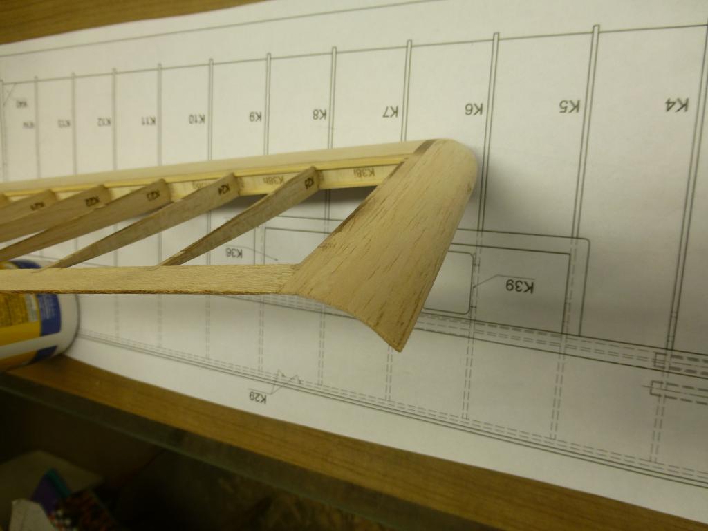

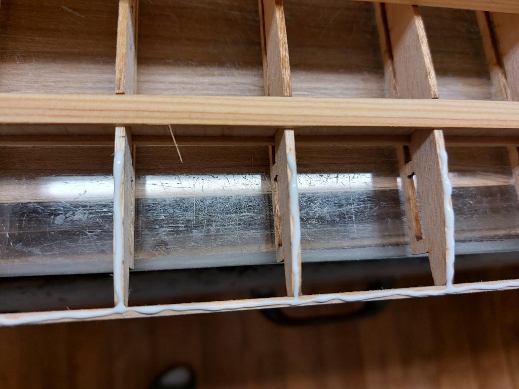

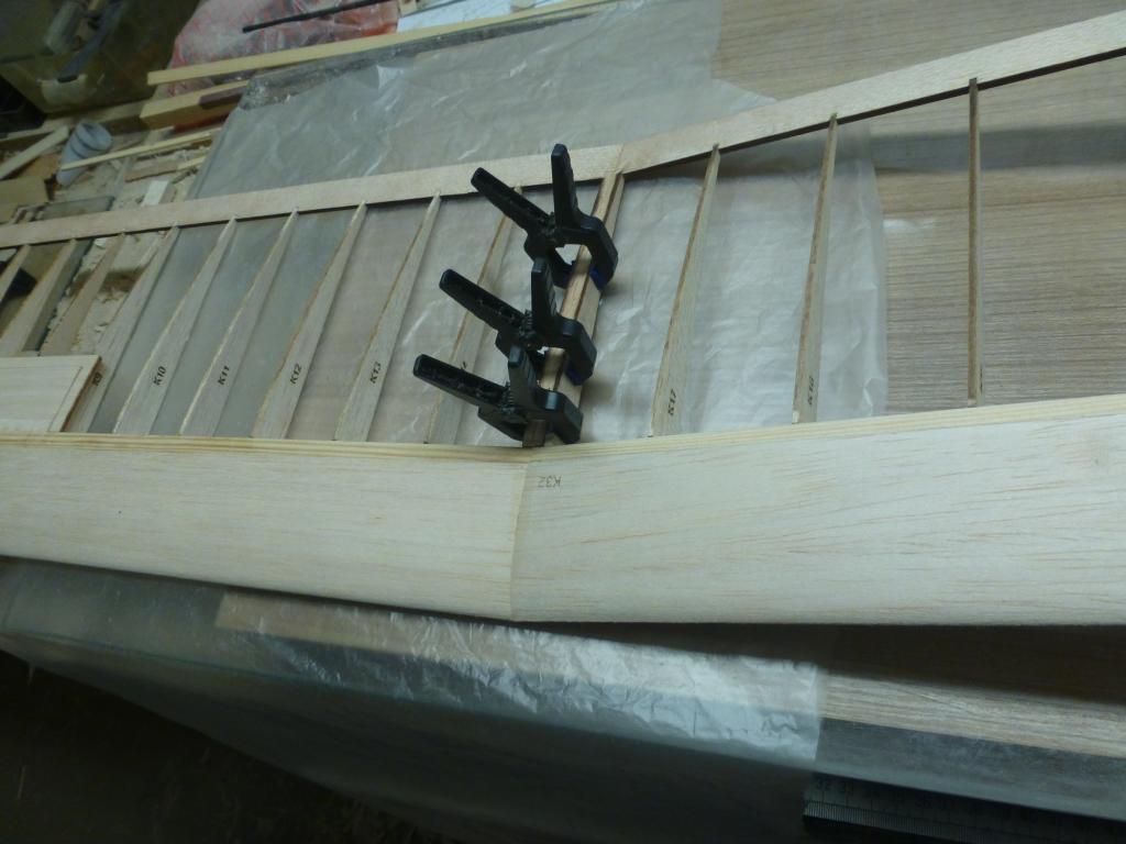

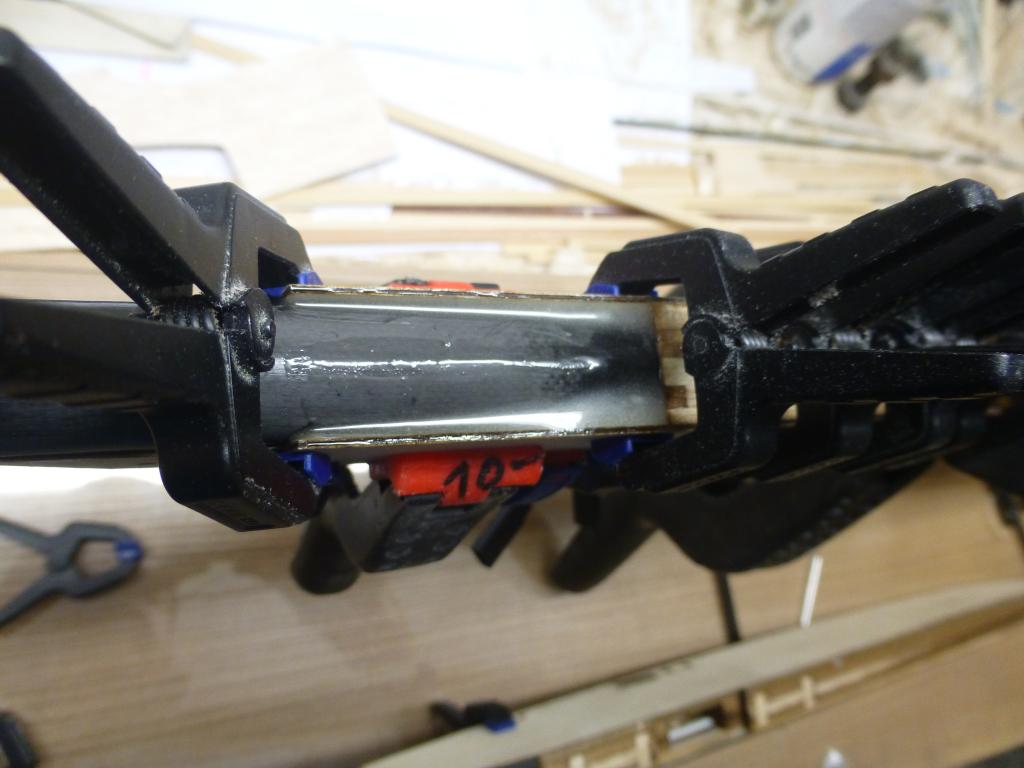

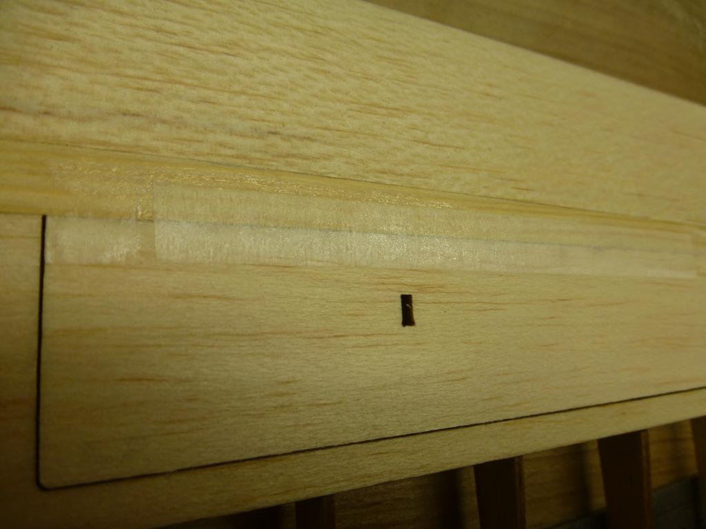

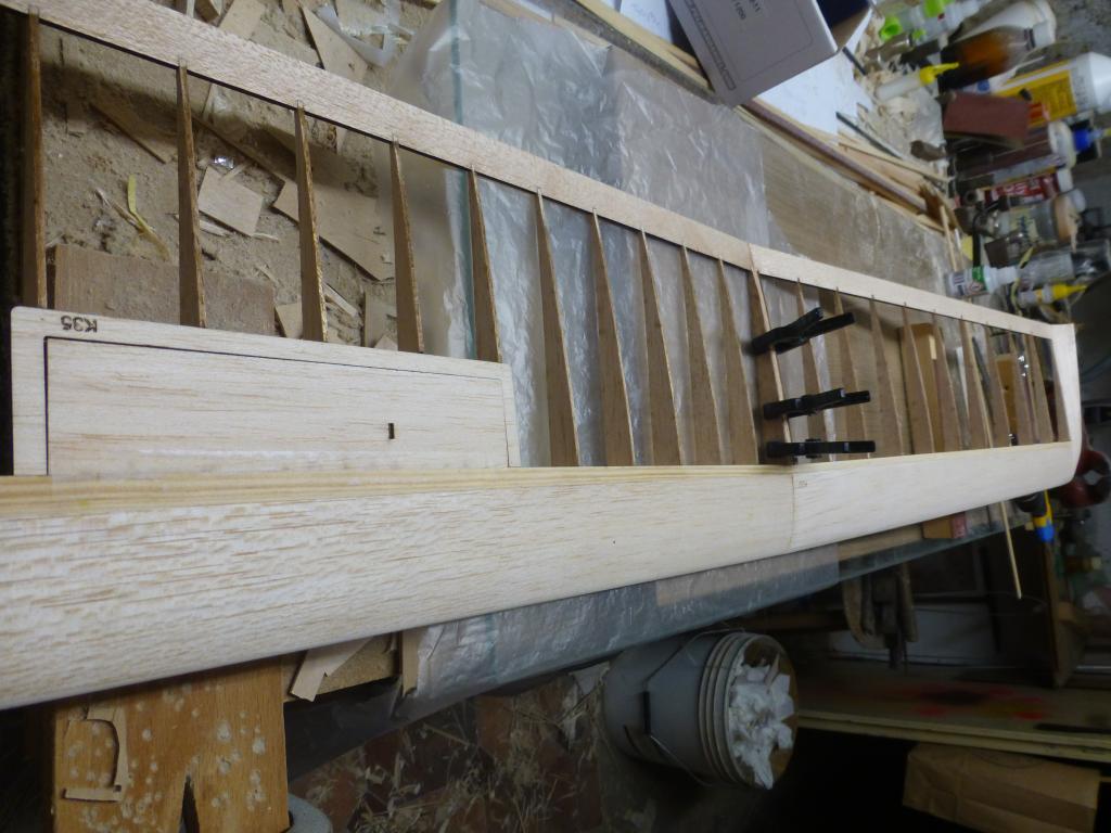

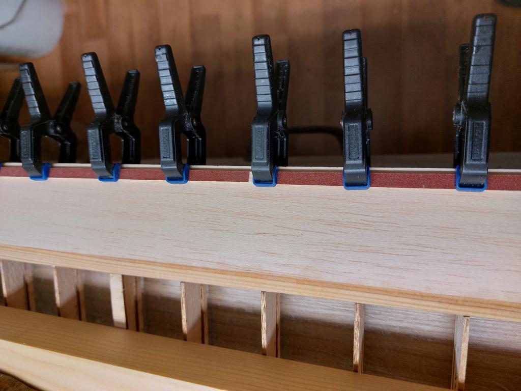

Na dotaz jednoho modeláře, jak lepím torzní skříň, jsem nafotil pár fotek a trochu to popíšu. Nerad používám špedlíky, raději mám svorky. Vše lepím na rovné podložce, já používám sklo. U tohoto modelu lepím na můstkách nejprve horní a pak dolní část potahu. Disperzní lepidlo nanesu na náběžku, na hranu potahu, která má být přilepena k nosníku a pak na žebra ale jen cca 4mm od nosníku k náběžce. Křídlo si zatížím aby bylo rovné. Střední vteřiňák nanesu na žebra k nosníku. Na to jsem si udělal tu mezeru 4mm. Pak už jen přiložím potah k nosníku a pomocným nosníkem rukama přitlačím. Počkám tak munutu až dvě a pak postupně od prostředka začnu potah ohýbat a přitlačovat a zajistím na každém žebru svorkou přes nosník. Nejprve jedu ob žebro, pak dojde i na ostatní. Na horním nosníku mám nalepený smirkový papír aby mi nesklouzávaly svorky. Spodní potah lepím stejně, jen si odříznu přední část můstků. Někdy, když je balza tvrdší a špatně se ohýbá, pomáhám si ještě jednou lištou, viz. foto spodního potahu. Tuto lištu tam nechám jen tak na 5 minut. Pokud tam zůstane dlouho, obtiskne se do potahu a potah pak nemá plynulý rádius. Všechny svorky sundám cca po dvou hodinách. Aby se křídlo nekroutilo, je důležité to nechat důkladně zaschnout a nechávám to tak 24 hodin lehce zatížené. Na základě jednoho e-mailu musím upozornit, že použití svorek není vhodné na konstrukce bez falešné náběžky. Ještě doplním, že ve stavebnici jsou vypálené šablony z balzy 5mm, které kopírují horní část profilu. Pro lepení spodního potahu je tedy možné křídlo obrátit a pak lepit na těchto šablonách, které stejně jako můstky zajistí rovný střed a správné překroucení uší.
[ 87.06 KiB | Zobrazeno 4046 krát ]
[ 64.31 KiB | Zobrazeno 4046 krát ]
[ 80.32 KiB | Zobrazeno 4046 krát ]
[ 80.48 KiB | Zobrazeno 4046 krát ]
[ 67.23 KiB | Zobrazeno 4046 krát ]
[ 86.05 KiB | Zobrazeno 4046 krát ]
[ 87.85 KiB | Zobrazeno 4046 krát ]
