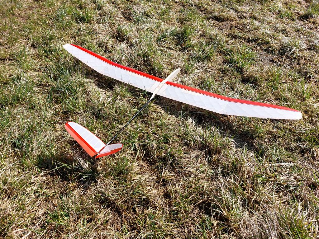

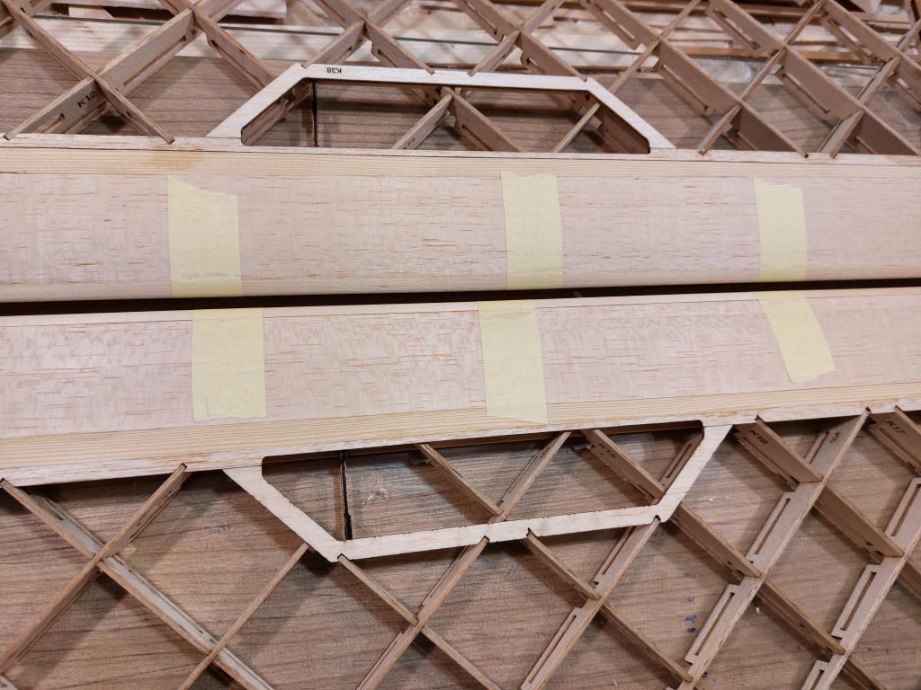

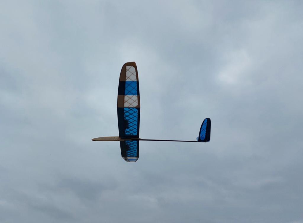

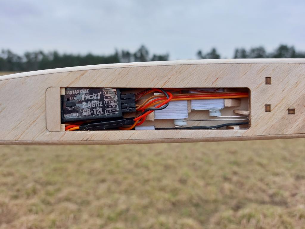

Po dvou sezónách s modelem Resik jsem se rozhodl model trochu přepracovat. Snaha byla o snížení hmotnosti, vylepšení letových vlastností a o líbivější design. Nižší hmotnosti se povedlo dosáhnout převážně použitím balsové překližky na gondolu trupu, kterou jsem si otestoval už na modelu Nowind. Na modelu Starcross jsem ji ještě snížil a poupravil zadní část hlavice. Velikou novinkou je použití stojiny křídla z balsové překližky, která je k nosníku orintovaná ve dvou vrstvách 45 stupňů, jedna vrstva na 90 stupňů a jedna souběžně s nosníkem. V uších jsou pouze dvě vrstvy na 45 stupňů. Stojina je navíc z jednoho kusu. Díky této kombinaci je křídlo ještě pevnější. Další novinkou viditelnou na první pohled je diagonální uspořádání žeber mezi nosníkem a odtokovkou. To je úprava (stejně jako stojina nosníku), kterou navrhl Jirka Hvězda. Musím přiznat, že jsem tomu moc nakloněn nebyl, neboť to zvýší hmotnost za těžištěm, ale podle letového projevu se zdá, že to funguje i jako invigorátory (pásky nebo nějaké výstupky za hlavním nosníkem, které by měli zajistit turbulentní proudění kolem profilu) a model je velice stabilní. S modelem mám několik letů, včetně lítání v termice a mohu říct, že záměr ohledně výkonosti a hmotnosti se podařil. Snad se vám bude i líbit... Hmotnost mého prototypu je 405 gramů v provedení s motýlem a těžištěm v 75 mm. Oproti Resikovi je to o 40 gramů méně, což je znát. Na modelu dodělávám ještě nějaké designové úpravy (nic zásadního) směrovky, výškovky a motýlka. Všechny návrhy předávám Jardovi Brojírovi, který to pečlivě překresluje do výkresu a připravuje finální soubory pro vypalování stavebnic. Zatím lítá první prototyp a dva další se dokončují. Před uvedením do prodeje je potřeba ale model pořádně otestovat a prověřit. Proto zatím v prodeji není. Jakmile bude, určitě to sem napíši.

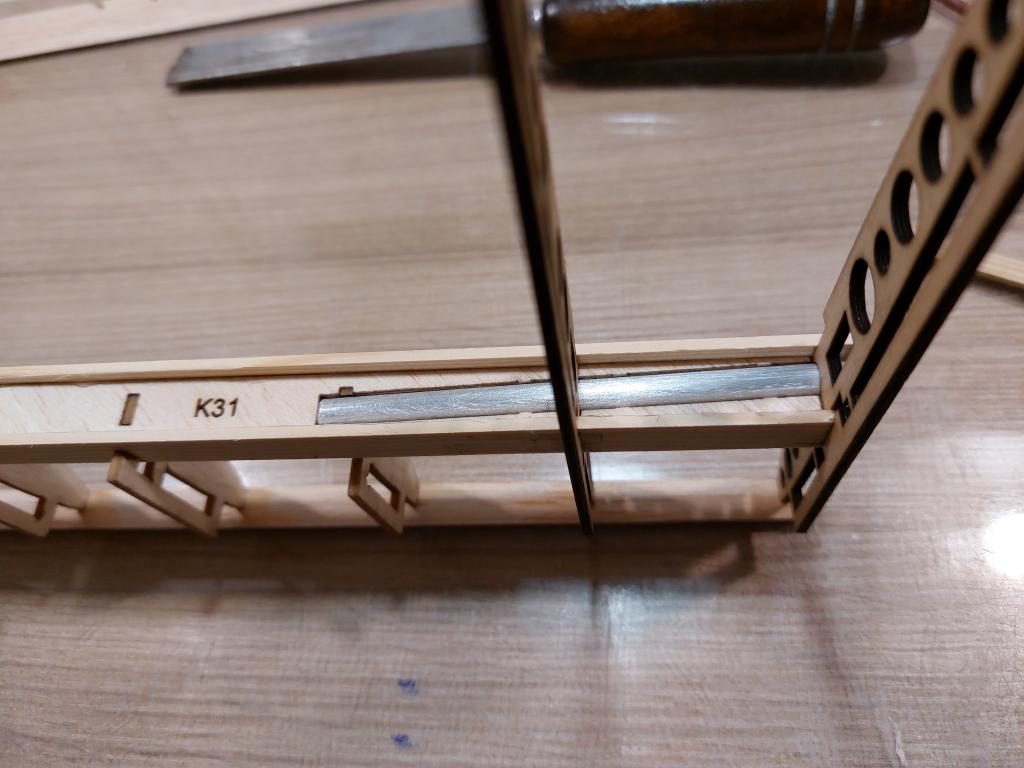

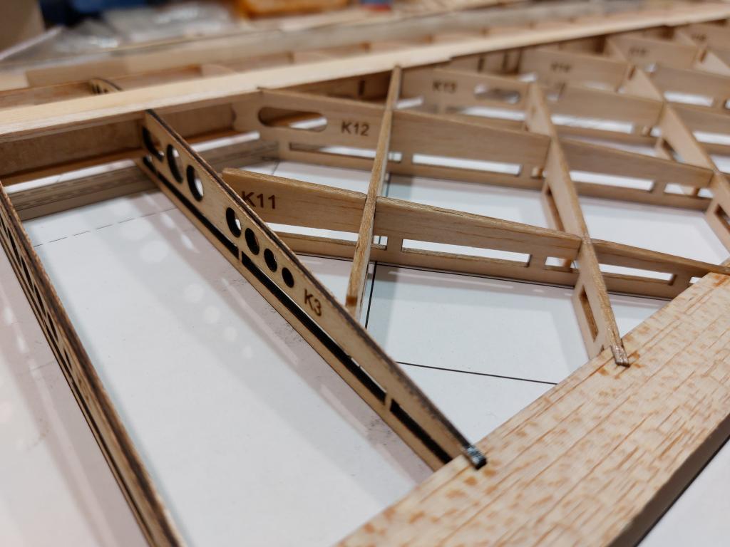

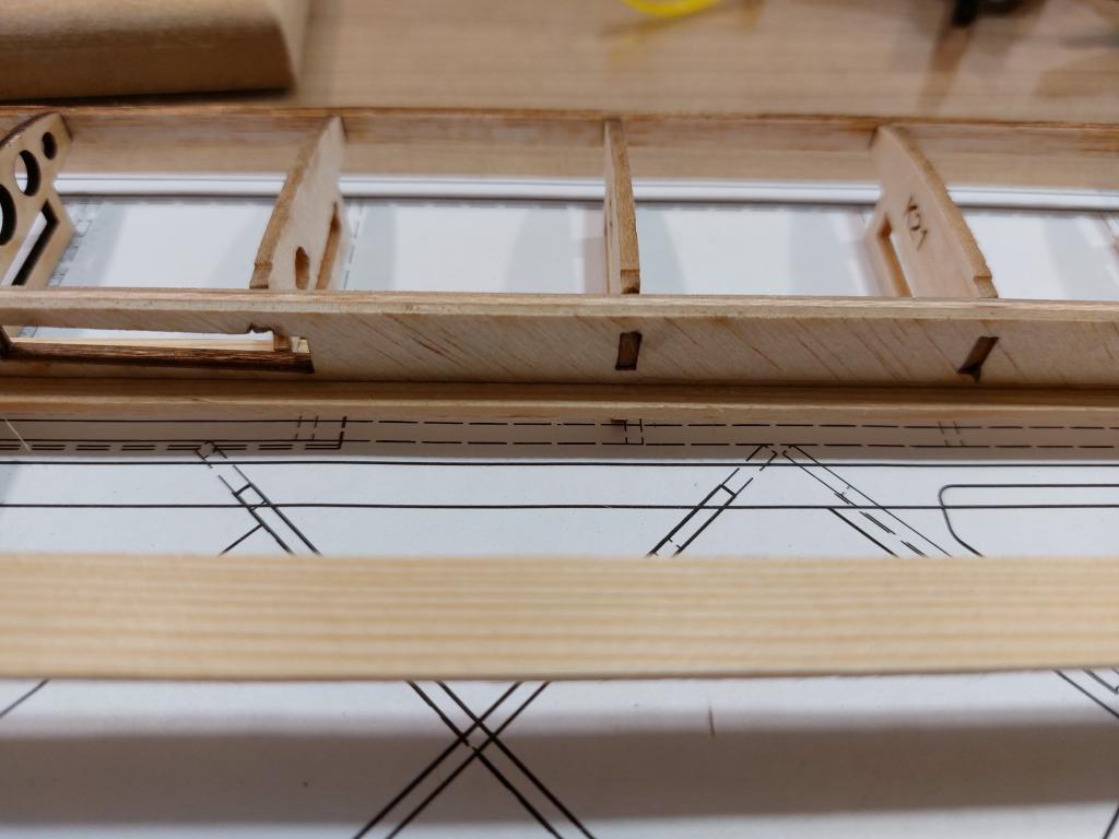

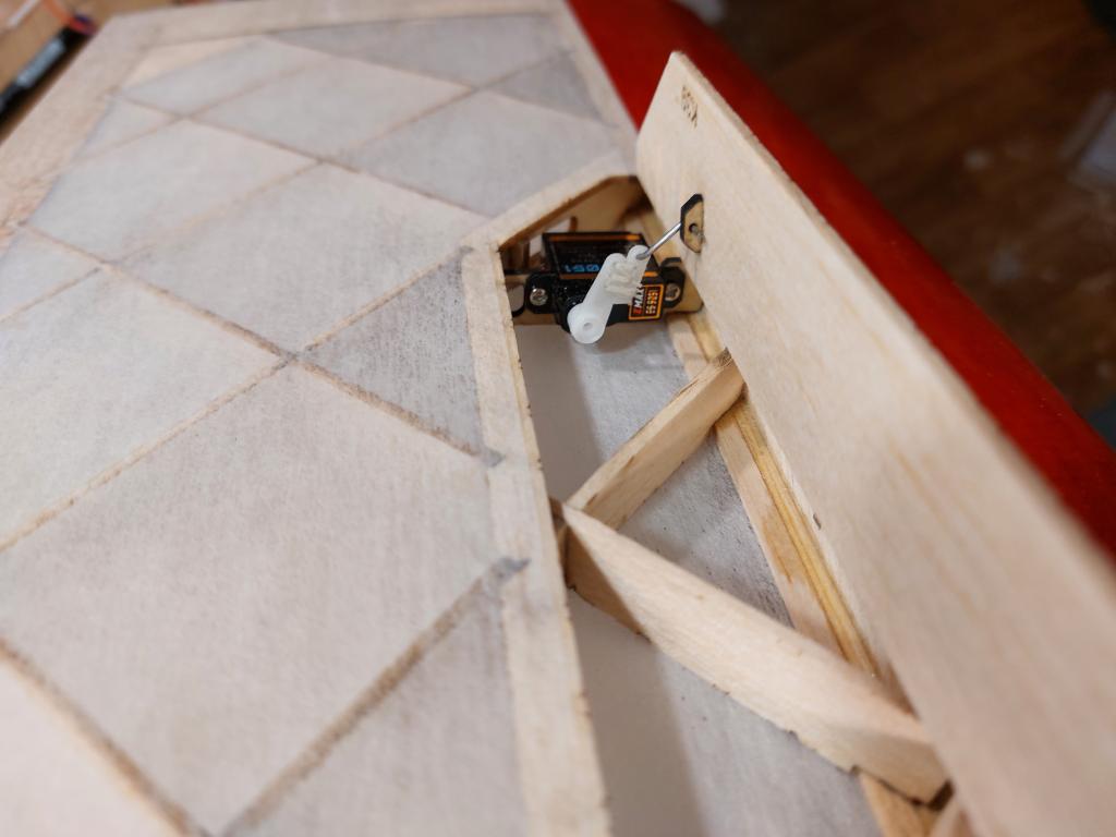

A pár fotek ze stavby. Ty díry v hlavici pod křídlem jsou na balast. V bočnici vypálený nejsou, jen v překližce pod ní.
Stavím nyní další model, tak budu nové fotky postupně přidávat...

Zde je pár obrázků ze stavby křídla.
https://pb68.rajce.idnes.cz/STARCROSS_-_kridlo_-_diagonalni_konstrukce./

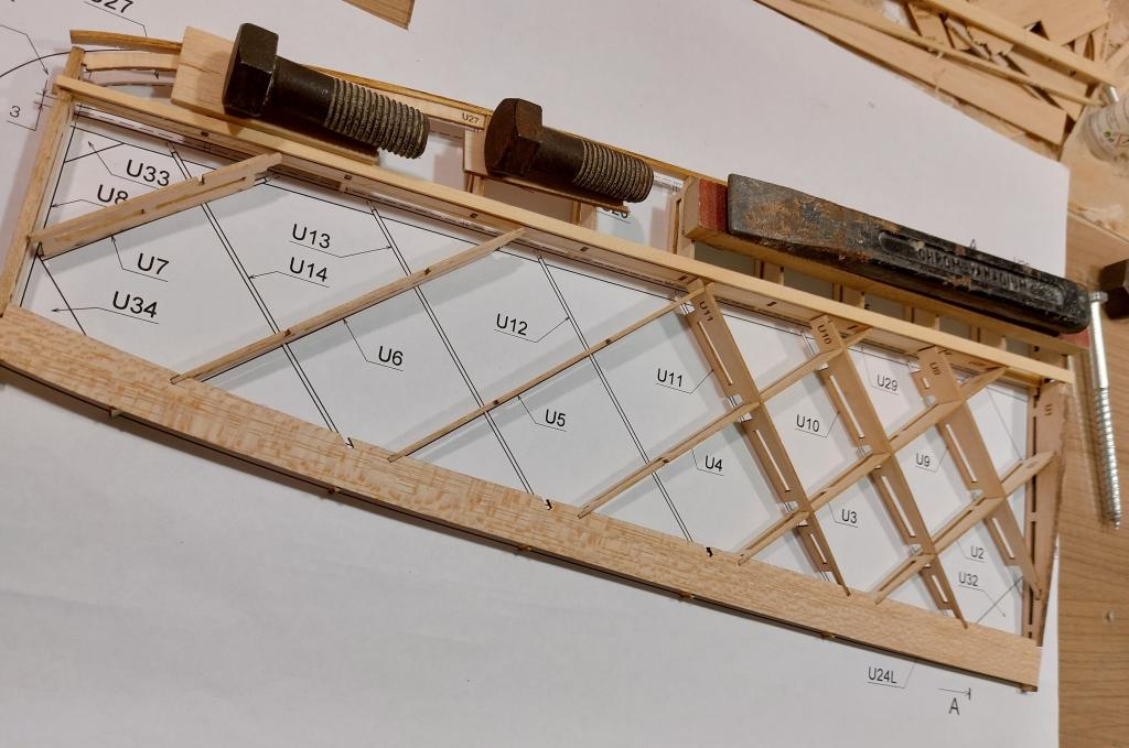

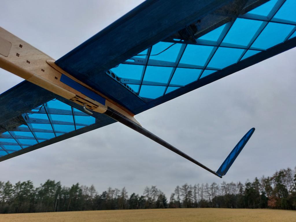

Měl jsem pár dotazů ohledně potahu křídla. Takže, střed je zespoda potažený folií (oralight) a vrch jen torzní skříň, zbytek vlies. Tahle kombinace není z hlediska stavby úplně ideální, protože to docela zvlnilo odtokovku. Srovnal jsem to, ale už bych to nedělal. Na uších je folie jen na torzní skříni nahoře i dole, zadní část vlies nahoře i dole. Tohle řešení je v pohodě.
Jinak pár dalších fotek ze stavby. Odtokovka na středech je vybroušená již do klínu a nemusí se na ní skoro šáhnout. Na uších je kvůli elipse jen z části a je potřeba ji trochu doladit :wink: Nosník a torzní skříň lepím disperzním lepidlem Kleiberit, zadní část křídla řídkým vteřiňákem.

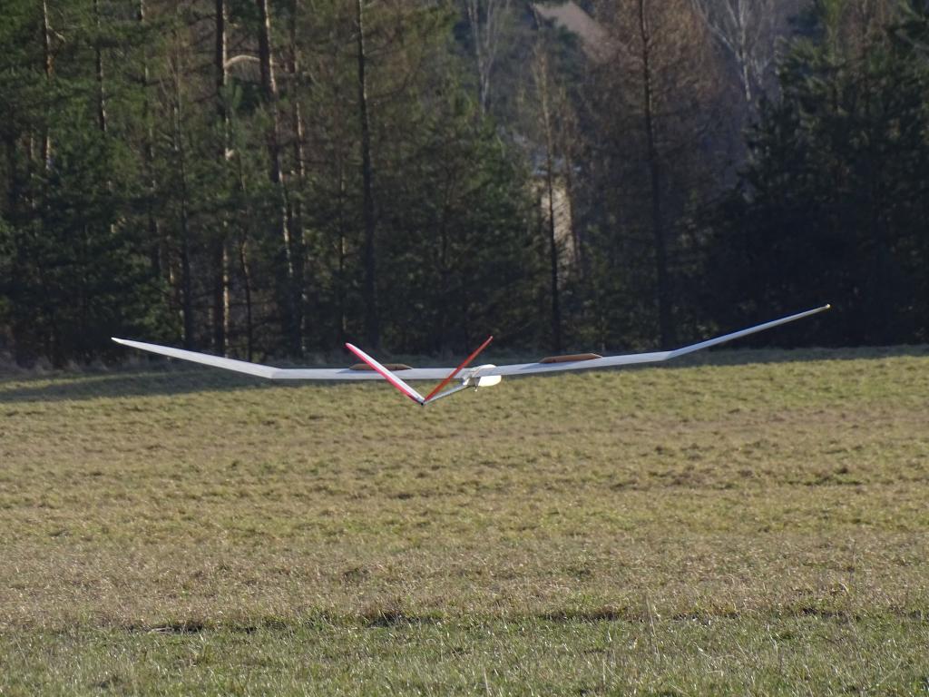

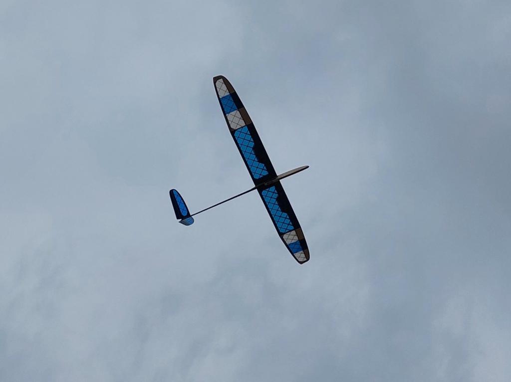

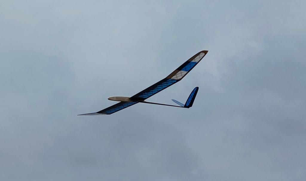

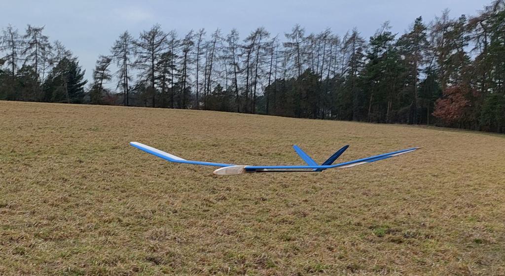

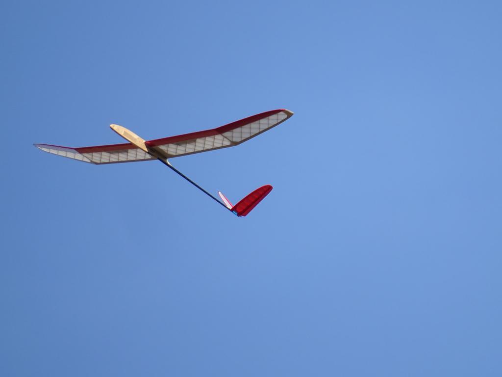

Včerejší počasí nás vytáhlo k záletu modelu. Bylo nádherně a pěkně jsme si s Jendou polítali.

No a jak to litalo Ivo . Ve srovnani s jakymkoliv tvym modelem.
Ta kombinace vlies folie je inspirativni.
A varianta s klasickymi kormidly neni v reseni? Diky za odpoved. Honza.
