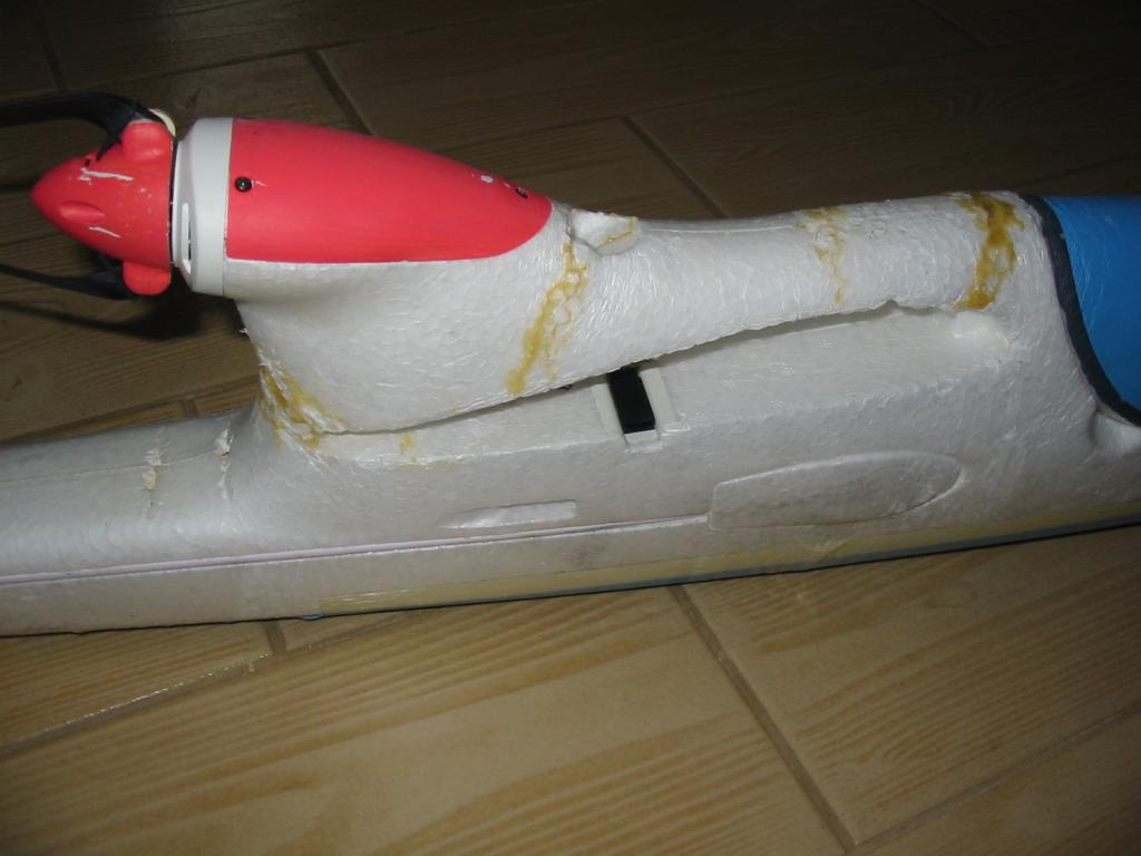

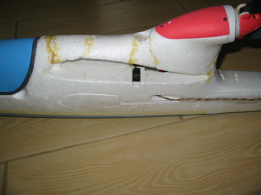

danidani píše: Bude to létat, já lepil PurexemDám večer foto Příloha:
IMG_1129.JPG [ 68 KiB | Zobrazeno 2218 krát ]
IMG_1130.JPG [ 61.93 KiB | Zobrazeno 2218 krát ]
