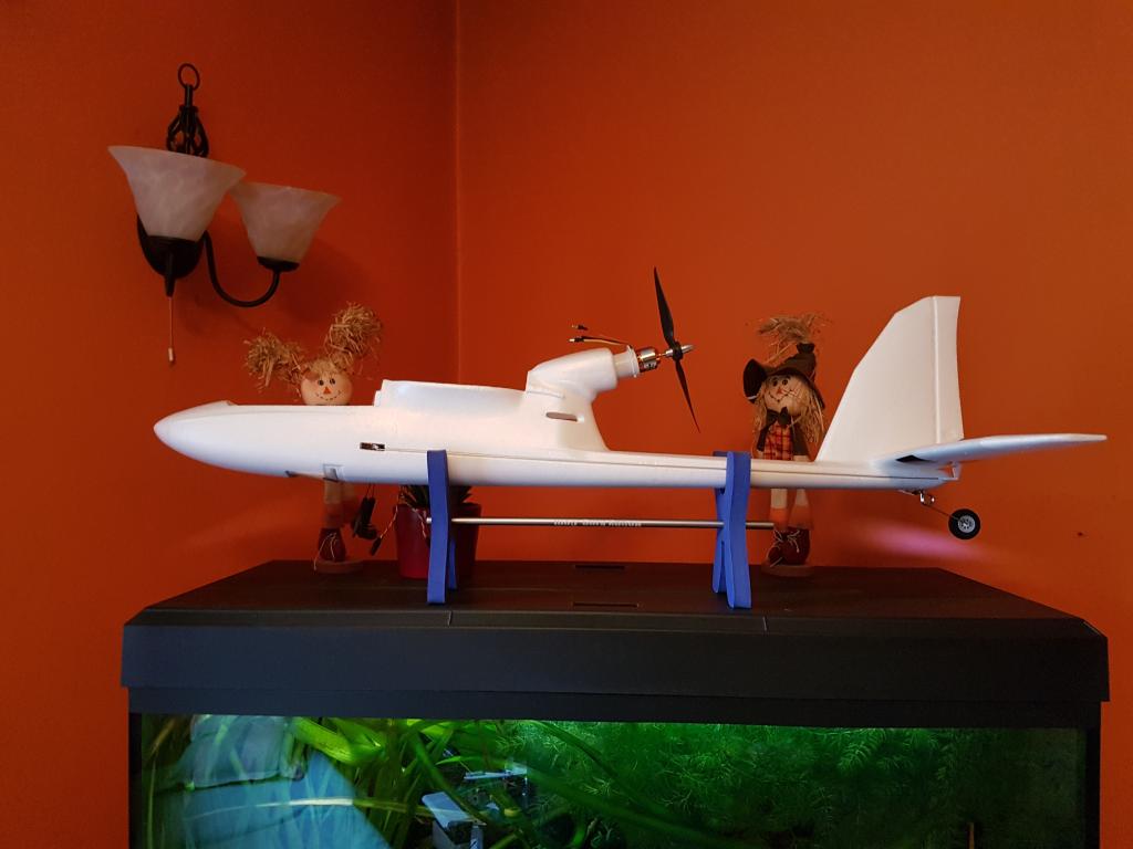

Prosim Vas upravuji Bix3 . Mam svuj kutilsky drzak motoru uspesne provereny na Bixlerovi2. Moje otazka zni, jestli nebude problem s posunutim motoru a vrtule dozadu. Viz obrazky. Osa motoru zustava stejna, jen je to cele prodlouzeno dozadu v ose puvodniho motoru... Pripadne co bych mel od teto modifikace ocekavat. [ krome presunuti teziste samozrejmne] diky....

Já myslím, že to bude chtít ještě upravit úhel - osu motoru směrem dolů, ale nejsem si jist. Takhle jsi vlastně prodloužil páku.
