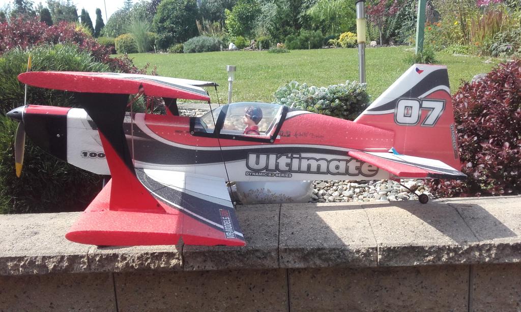

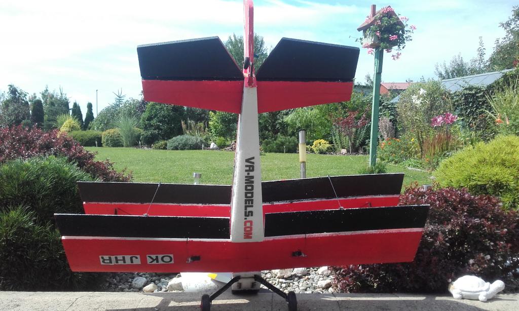

Tak jsem dnes zalítnul Ultimata a jsem maximálně spokojený.není to žádná novinka,pár let se již vyrábí,jen ho výrobce postupem času trošku zdokonaloval.Dříve bylo lože na přední montáž motoru,dnes je zadní.Místo hliníkových drátů je přiložen uhlík.Jde opravdu začít slepovat po snídani a po obědě lítat.Vše je dobře vymyšleno,slepovačka rychlá a jednoduchá.je to opravdu ideální kit,vše potebné je obsahem balení,od šroubků,magnetů.Potěší přístrojová deska i imitace kabiny.Udělal jsem pár ůprav,ale jen estetických,aby éro vypadalo ještě lépe.Nabarvil jsem konce křídel,kryt motoru i spodní část křídel a kormidel.Použil jsem i původní ostruhu,jen jsem ji trošku "natáhnul",aby lépe vypadala a hlevně je podstatně měkčí a krásně pruží.Taky původní "piperovské kalhoty" z epp jsem napoužil ,přilepil jsem plastové.I barevná úprava modelu je hezká,není to "papoušek" jak je dělají někteří výrobci.To letadlo je neuvěřitelně hodné a stabilní,dokáže letět krokem ani bezmotorový let mu nedělá žádný problém.Určitě toho umí podstatně více jako já,mám se ještě co učit.Kdo chce koupit hezkého akrobatického dvouplocha,určitě neudělá chybu a bude spokojený.Tak jen pro inspiraci přikládám pár fotekKamarád se mně ptal na osazení,takže motor tam mám Leopard 3536-1100kv,vrtule APC 11x4,7,serva GO-13 MG.
[ 137.99 KiB | Zobrazeno 2862 krát ]
[ 160.45 KiB | Zobrazeno 2862 krát ]
[ 116.38 KiB | Zobrazeno 2862 krát ]
[ 101.44 KiB | Zobrazeno 2822 krát ]
