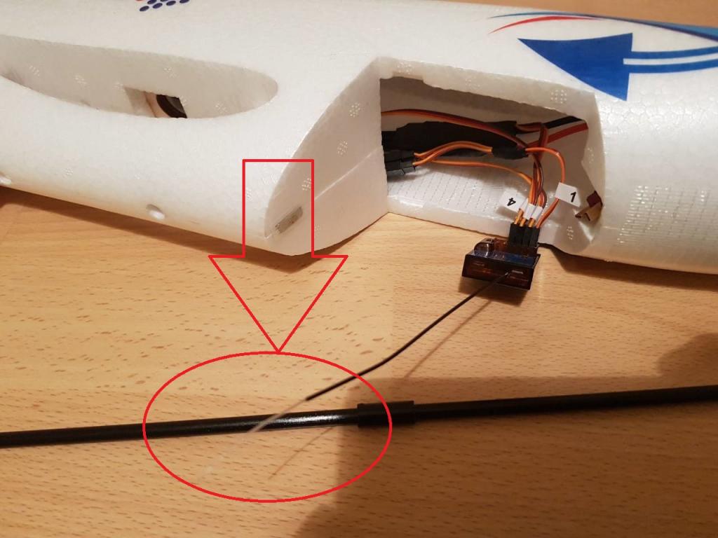

koupil jsem si RTF set a nevim k cemu pripojit drat od prijimace viz. prilozeny soubor, v baleni zadna anténa nebyla

K ničemu. Ten "drát" je anténa. Vzhledem k tomu, že trup je polystyren, nemusíš vyvádět ven. Jen si dej pozor, ať nevede v těsné blízkosti jiných vodičů (např. k servům a pod.). Také ji samozřejmě nesmotávej.
