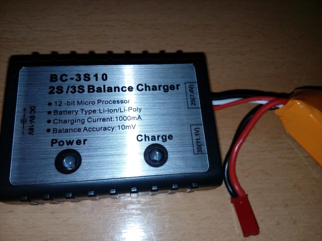

Tak jsem si koupil to EASY TRAINER 800
Ale mám dotazy
Poznámka: Němělo by to svítit ?
[ 88.78 KiB | Zobrazeno 4809 krát ]

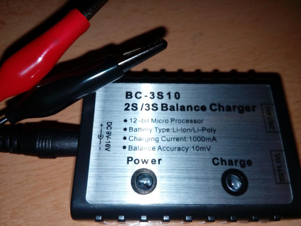

Poznámka: Čím to mám nabíjet ?
[ 77.23 KiB | Zobrazeno 4809 krát ]

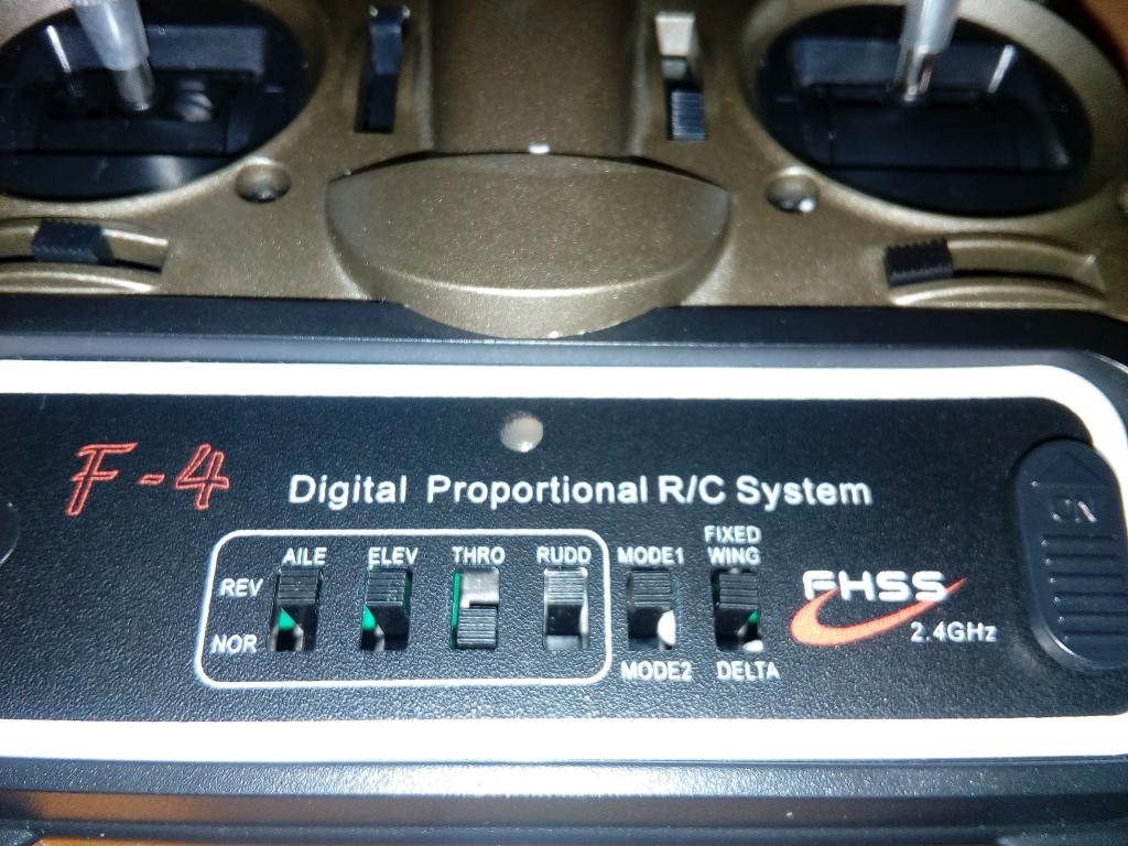

Poznámka: Na co jsou všechny ty tlačítka ? :D

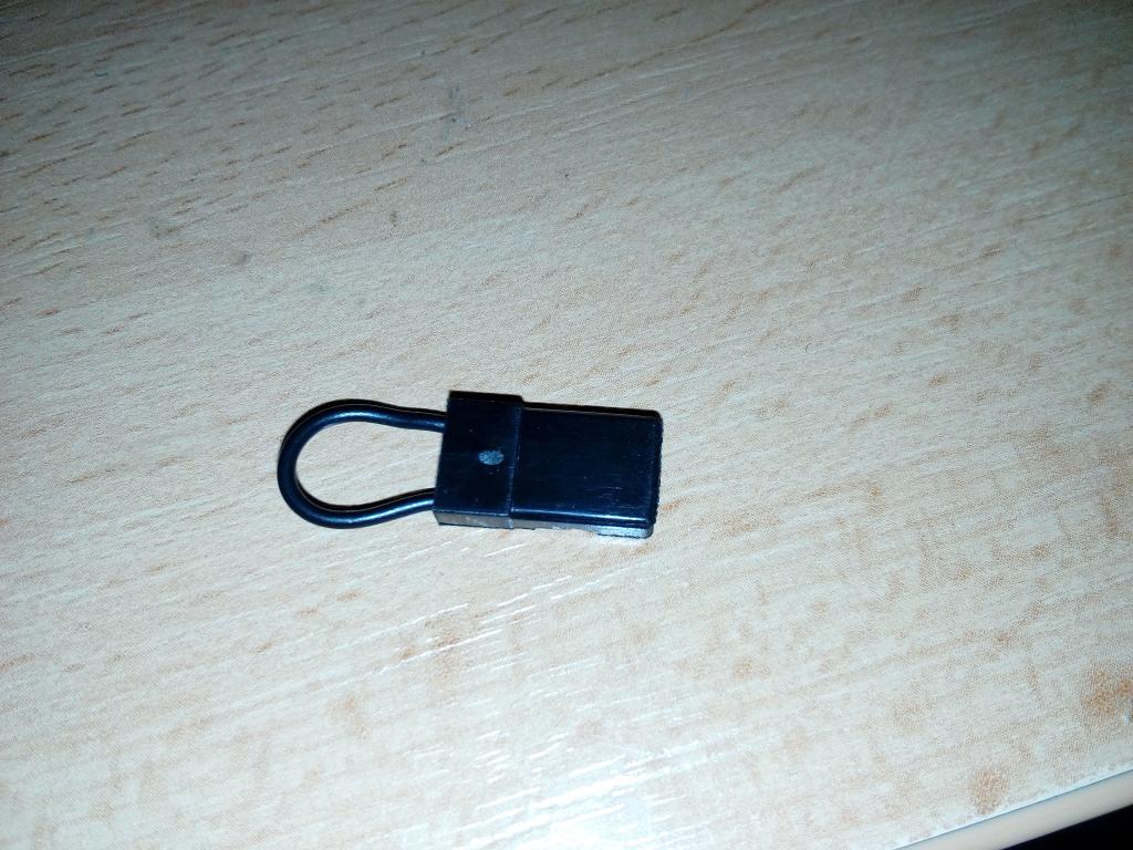

Poznámka: Co je toto ?

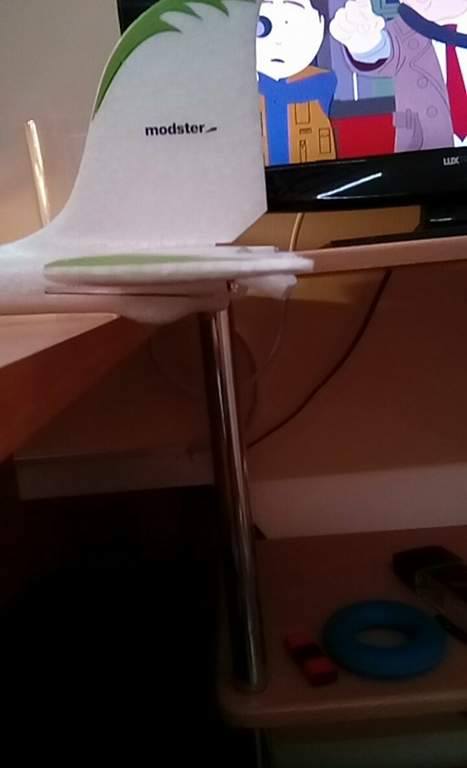

Zadní křidélko je vychýlené. Nedaří se mě ho narovnat ani posouváním toho tlačítka na ovladači.

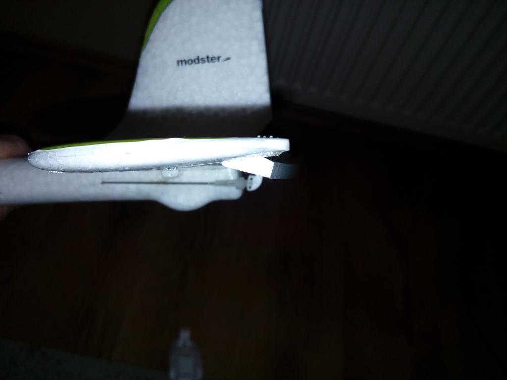

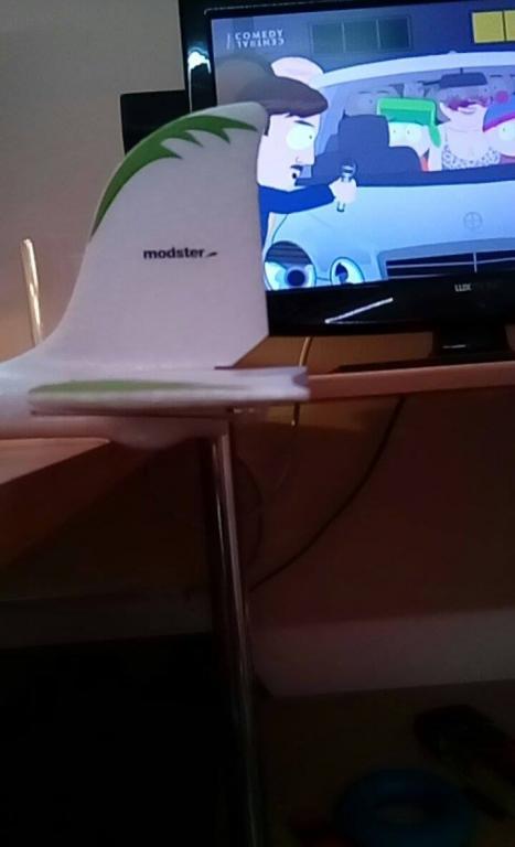

Ještě mám dotaz.
Výškovka ma divný uhel. Horní uvrať je jina jak spodní. Je to normální nebo je něco spatne? Na vysilacce jsem to zkousel poladit pres ty regulatory pod pákama.

POZOR!!! Křidélka ti jdou obráceně. Když dáš knipl doleva, levé křidélko musí jít nahoru a pravé dolů.
Edit: I tu výškovku máš obráceně než je zvykem, ale někdo to tak používá. Většinou se ale nastavuje tak, že přitažením kniplu k sobě jde výškovka nahoru a model stoupá.

No nevím, chlape, kvedláš tím děsně rychle, ale řekl bych, že ti křidélka chodí obráceně...
Co kdybys nahrál znova všechny pohyby ploch a kniplů pěkně pomalu?

A vrať to do M1. Lítá tak většina modelářů.
