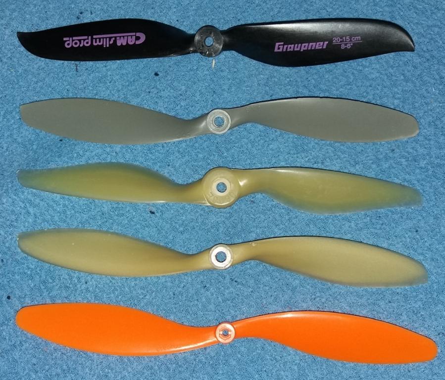

Kolem výběru a/nebo nahrazovaní vrtulí může být (a často je) celkem veselo.
Tohle jsou všechno vrtule svými výrobci označené jako 8/6":
[ 118.26 KiB | Zobrazeno 2007 krát ]
Tvary jsou velmi různící se a ze zkušeností vím že třeba odběry na stejném pohonu (motor-regl-aku) se liší o desítky procent a letové vlastnosti jsou také silně různé.

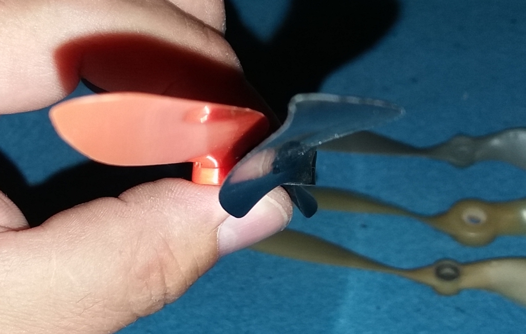

Při bočním pohledu to pak vypadá také zajímavě:
[ 364.5 KiB | Zobrazeno 2007 krát ]
Ta Graupnerka se průběhem stoupání podle poloměru blíží tomu jak to správně má vypadat, oranžáda GWS je sice příklad jak to pokud možno vypadat nemá ale třeba v halových modelech jsou oblíbené (dokud si pilot nezkusí jiné).
Nestačí vědět jaký průměr a jaké stoupání vrtule požaduji ale také potřebuji vědět jak se která chová a to dají jen a jen zkušenosti buď vlastní nebo získané od kolegů. A ano, to získávání vlastních zkušeností leze dost do peněz ale se zásobou vrtulí (které je mi líto vyhodit ale jinak jsou mi k ničemu) získávám vlastní zkušenosti, náhled na věc a lépe poznávám oč vlastně v této záležitosti jde než když jen okopíruji sestavu od kolegy. Proto je vhodný kompromis - najít stejné či podobné éro, zjistit osazení a podle toho natipovat vhodné vrtule a kolem té základní volby otestovat již jen menší změny.
