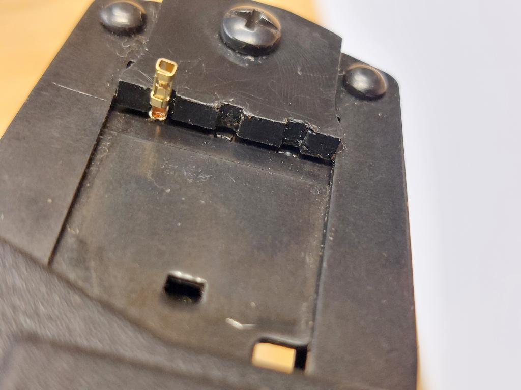

Moc díky, abych pravdu řekl , hledám takové kleště (již jsem někdo dával odkaz): https://www.conrad.cz/p/knipex-97-54-25 ... it-1462232.
Kleště co mají doraz na hloubku zastrčení vodiče do konektoru. S tím mám největší problém. Buď zastrčím vodič málo nebo moc. Chtěl bych mít prostě spoje co nejlepší. S kleštěmi co mám spoj dobře zalisuji, ale dělám si na izolaci rysku lihovkou , abych vodič správně hluboko zastrčil, a to mě štve.
Kolega má třeba takové, ale mají krátkou lisovací část, cca 4,7mm , a je potřeba tak 6 mm.

Nechápu, co máš za problém. Prostě odizoluju 2-2,5 mm lícna. Pin vložím do kleští, lehce stisknu aby nevypadl a posunu pin na doraz k osazení. (Lisovací žlábek má osazení, část pro odizolovanou část je menší než část pro neodizolovanou část.) Z jedný strany nasadím lícno a na druhý straně koukám až konec odizolovaného lícna sedí přesně v žlábku pinu a zamáčknu. Jednoduchý, žádný dorazy na lícno potřeba nejsou.

Problém nemám žádný. Jen když zkusíš lepší kleště , tak už se Ti nechce vracet zpět.
