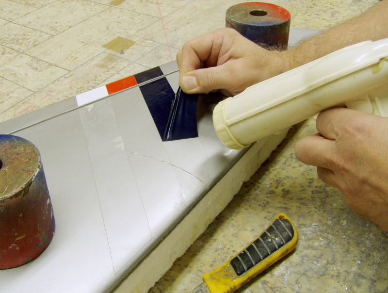

Lepený spoj na levé polovině je již vytvrzený a s křídlem se už dá bezproblémově manipulovat. Pomocí fénu jsem sejmul samolepky.
Pozn.zbytky lepidla po samolepkách jsem smyl technickým benzínem a povrch ještě "vysušil "acetonem.

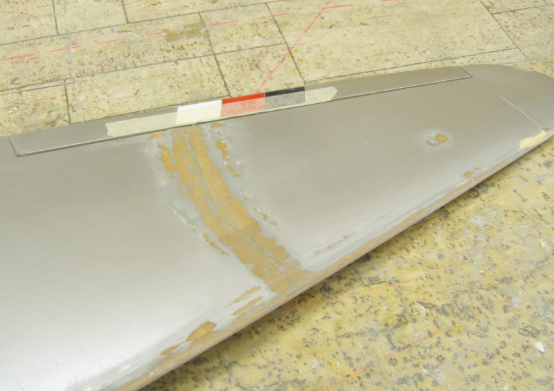

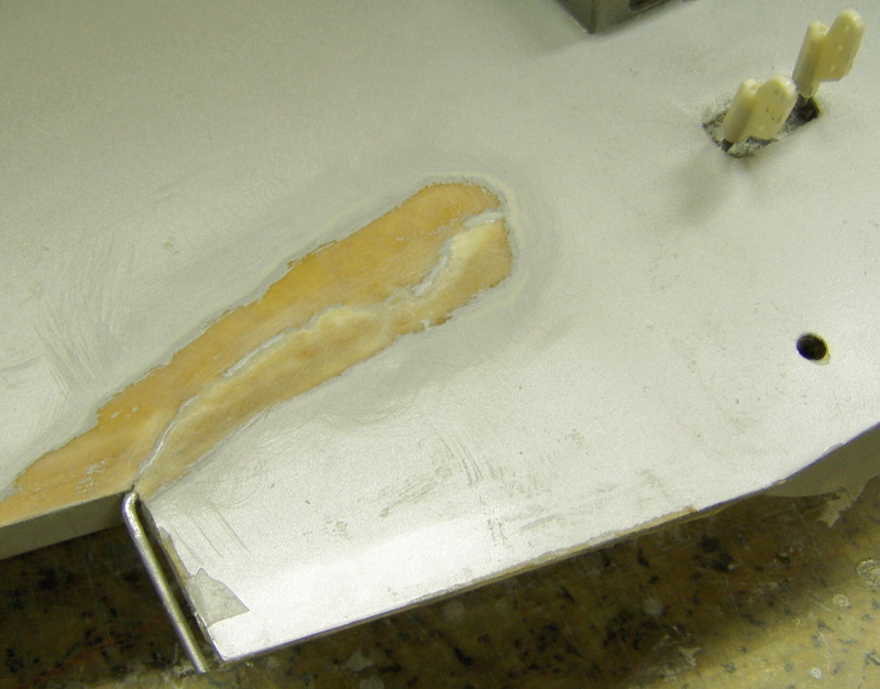

Kolem obnažené trhliny na spodníi a horní straně křídla jsem obrousil původní barvu až na papír ( příprava k laminaci) .

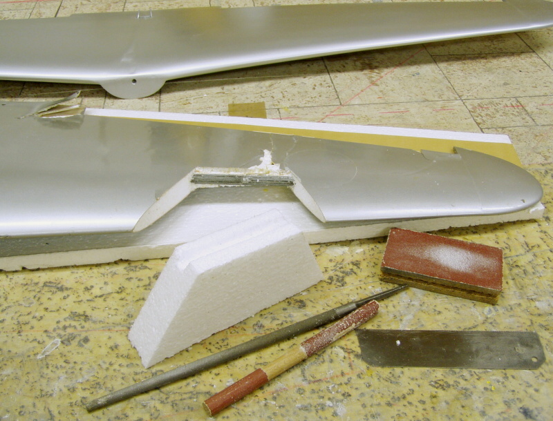

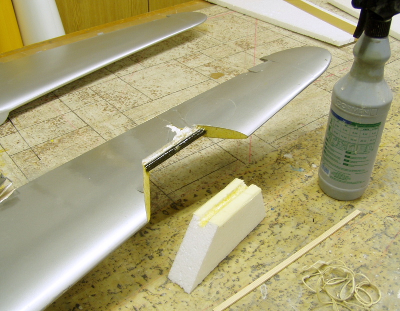

Lehce jsem Zona pilkou a brusným špalkem upravil pomuchlanou náběžnou hranu levé poloviny křídla.
[ 209.77 KiB | Zobrazeno 2279 krát ]
Z kusu PS jsem vyřízl , dolícoval a následně přilepil ( Soudal +vodní mlha) technologickou výplň.
[ 218.02 KiB | Zobrazeno 2279 krát ]

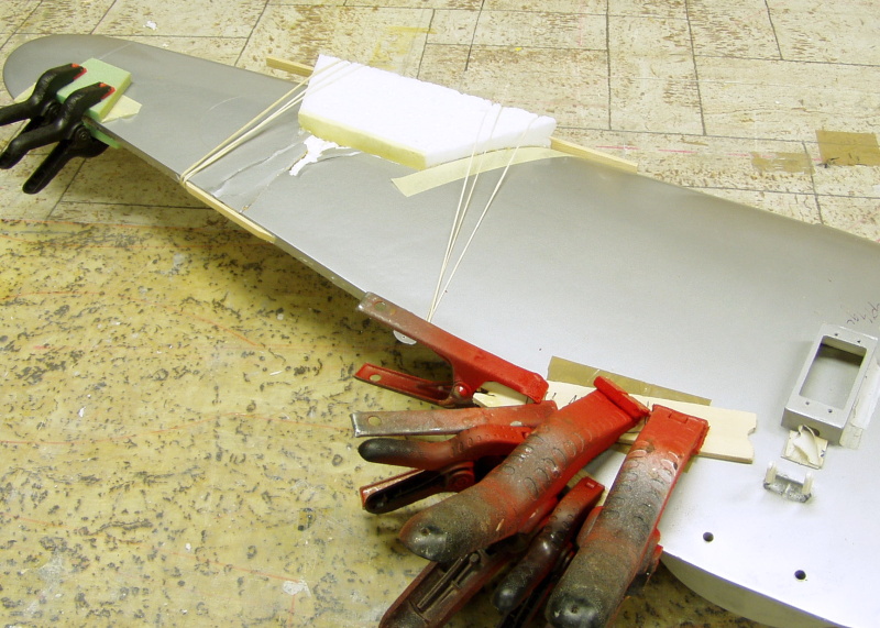

Souběžně jsem slepil i rozšklebenou odtokovou hranu v místě torzního náhonu . Náhon jsem nakonec bez poškození vyrovnal ... po sevření mezi dva špalky z tvrdého dřeva. Přilepil jsem i vytržený kus materiálu na odtokové hraně ,poblíž koncového oblouku ( ten pant tam dost dobře držel).
Když tak na tu fotku koukám ... ty svěrky vypadají ,jako by křídlo žrali Piraně :o
[ 218.2 KiB | Zobrazeno 2279 krát ]

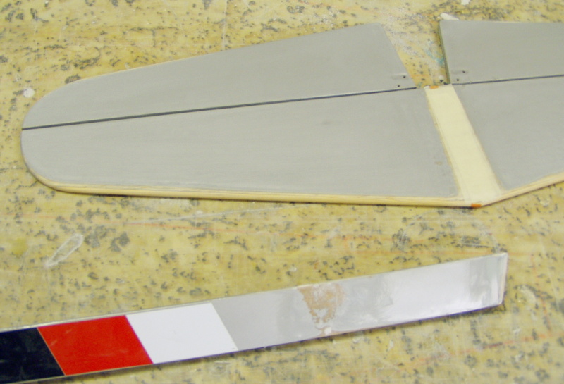

Jo ...málem jsem kvůli přílišnému zaujetí pochroumaným křídlem zapoměl napsat, že už jsem už z pece vytáhl vytvrzený ocas i zlepené křidélko. No ,abych si trochu polepšil ,tak dlouhodobým provozem poničenou náběžnou hranu výškovky jsem v rámci této nucené generálky, dobrovolně vyztužil smrkovou lištou.

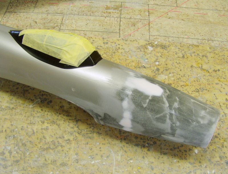

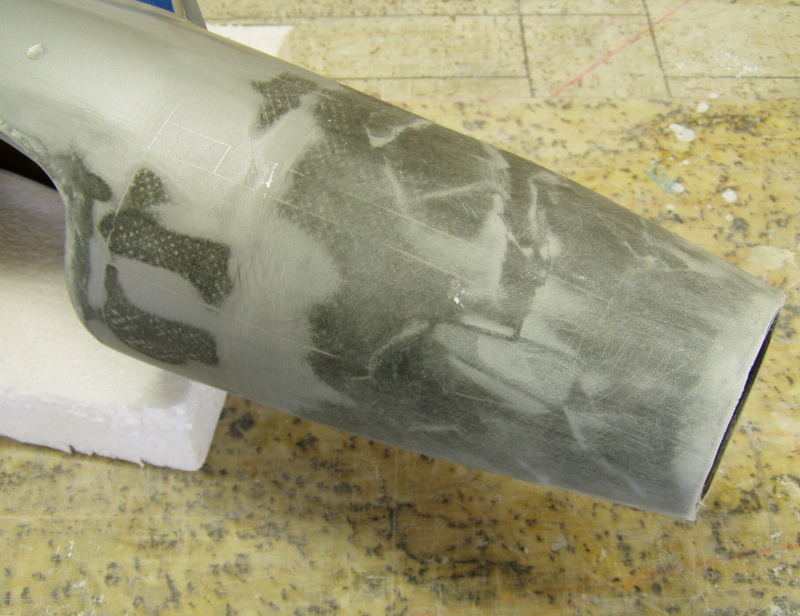

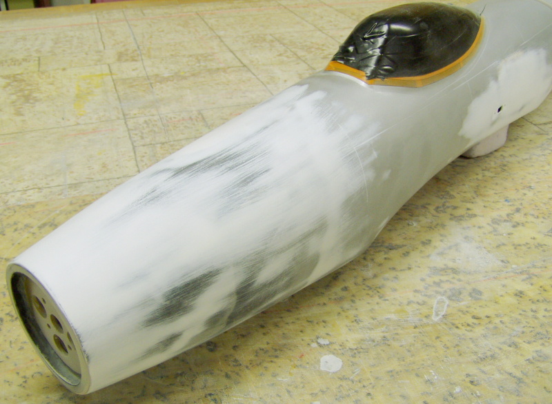

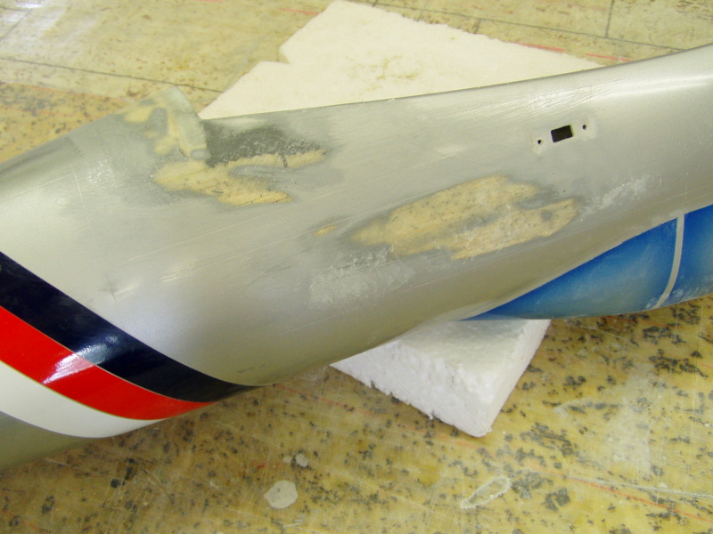

Oprava trupu je ve finále... opravované místa jsem přetmelil stěrkovým PS tmelem ( 4CR) a vybrousil brusným papírem zrnitosti cca 400.
[ 173.31 KiB | Zobrazeno 2241 krát ]
[ 224.04 KiB | Zobrazeno 2241 krát ]

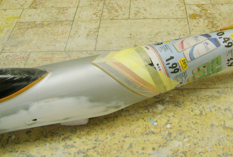

Zamaskoval jsem kabinu a zadní nepoškozenou část trupu , původní barvu přebrousil brusným rounem ( naruší zoxidovanou vrstvu na povrchu barvy) a šup do lakovny.
[ 189.16 KiB | Zobrazeno 2241 krát ]
Nejdříve nástřik bílým polyuretanovým základem (plnič) . Po vytvrzení v peci (cca 50st C/2h) následovalo vybroušení pod vodou, papírem cca 800.
Nakonec jsem trup nastříkal dvousložkovou polyuretanovou stříbřenkou ( Sayerlak) .

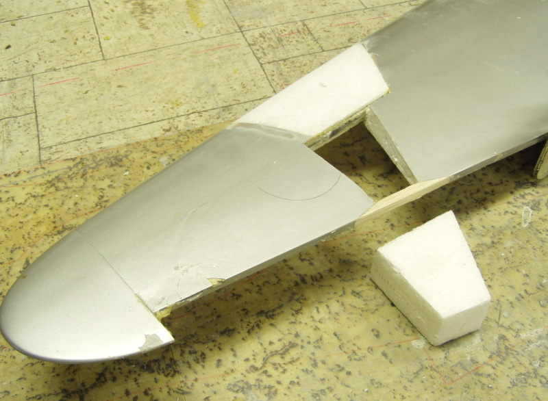

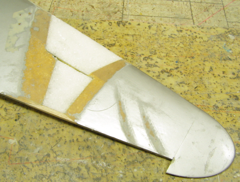

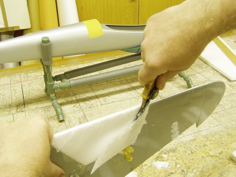

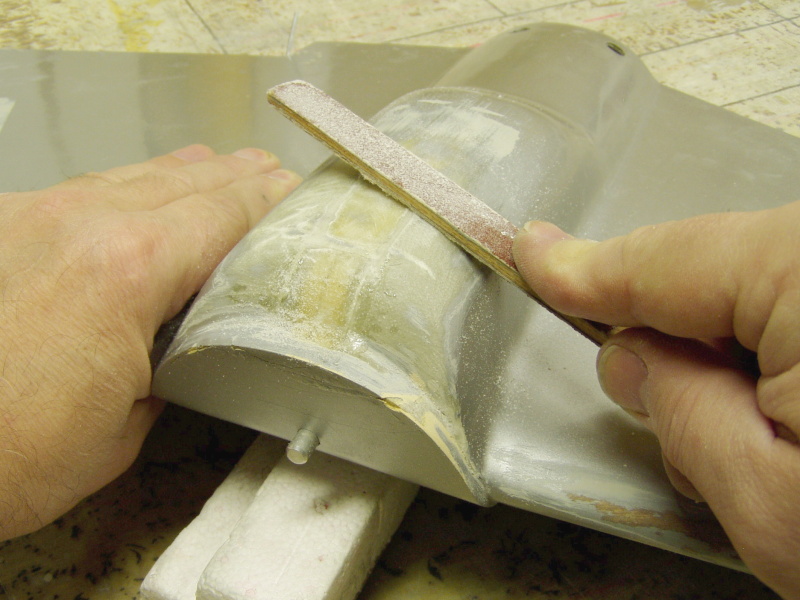

.. pokračuji socháním křídla. Nejdříve ostrý nůž a pak brusný papír ( 80) přilepený oboustrankou na špalku ze zbytku XPS.
[ 188.28 KiB | Zobrazeno 2236 krát ]
Chvíli jsem koukal ,váhal ( línost je pěknej prevít), ale nakonec jsem odstranil i lehce zmuchlanou část za nosníkem a nahradil novou výplní. V místě odtokové hrany jsem dolícoval hranolek tvrdé balsy.
Posloužil jako stabilizační prvek pro udržení geometrie v okamžiku odstranění původní části křídla a později v něm bude ukotven nový pant křidélka.
[ 187.03 KiB | Zobrazeno 2236 krát ]

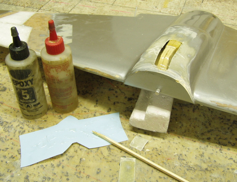

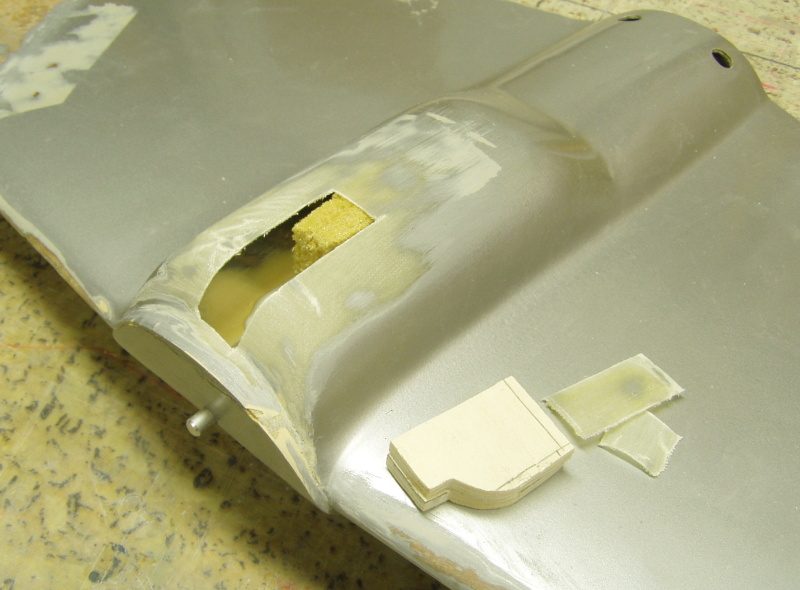

Opravovaný model mám v provozu od roku 2010. Ukázkově s ním létám a přistávám (na břicho) i v lokalitách s ne příliš udržovaným povrchem dráhy.
Výsledek takového počinání +konstrukční chyba, je rozdrcená herexová stojina, pod laminátovým výstupkem na spodní části křídla, který imituje chladič. Křupání pod laminátovou skořepinou mě vadilo již delší dobu, tak jsem zneužil situaci a provedl konstrukční úpravu.
Rozřízl jsem skořepinu a rozdrcený herex nahradil špalkem 12mm tlusté topolové překližky (zbytek z polotovarů pro hlavici RC Vosa).
[ 152.48 KiB | Zobrazeno 2228 krát ]
[ 203.13 KiB | Zobrazeno 2228 krát ]
Odříznuté kousky skořepiny jsem vrátil na místo ( lepeno 5 min epoxidem) a zabrousil .
[ 167.86 KiB | Zobrazeno 2228 krát ]
Opravené místo přeplátuju kouskem uhlíkové tkaniny ,kterou zvenčí zakryju kouskem uhlíku (140g/m2) a povrchově zarovnám třemi proužky skelné tkaniny 50g/m2.

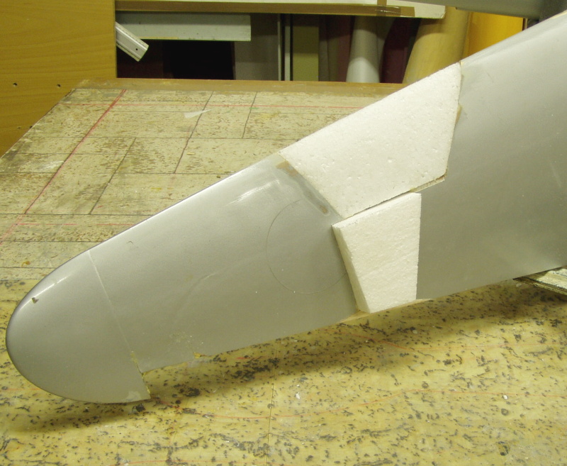

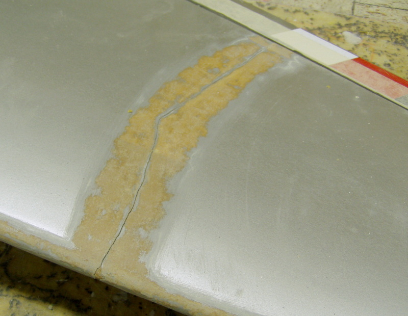

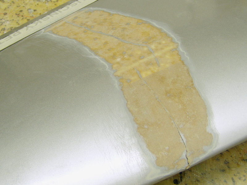

Tak , řezáním a broušením jsem se snad dopracoval k původním tvarům křídla. Nepoškozené úseky křídla mi posloužili coby tvarová šablona.
[ 200.39 KiB | Zobrazeno 2196 krát ]
Odbrousil jsem barvu z okolí všech trhlin v potahu a současně brusným papírem protáhl i náběžnou hranu ,čímž jsem poškozená místa na křídle kompletně připravil k laminaci .
[ 166.13 KiB | Zobrazeno 2196 krát ]
[ 164.73 KiB | Zobrazeno 2196 krát ]
Pozn.stávající křídlo nemá kromě zdvojeného papírového potahu v náběžné hraně žádnou výztuhu. Jak jsem již psal ,když generálka ,tak pořádná = náběžnou hranu vyztužím třemi různě širokými pásky skelné tkaniny (50g/m2) . Možná vydrží o něco déle ,než ta púvodní, papírová. :)
