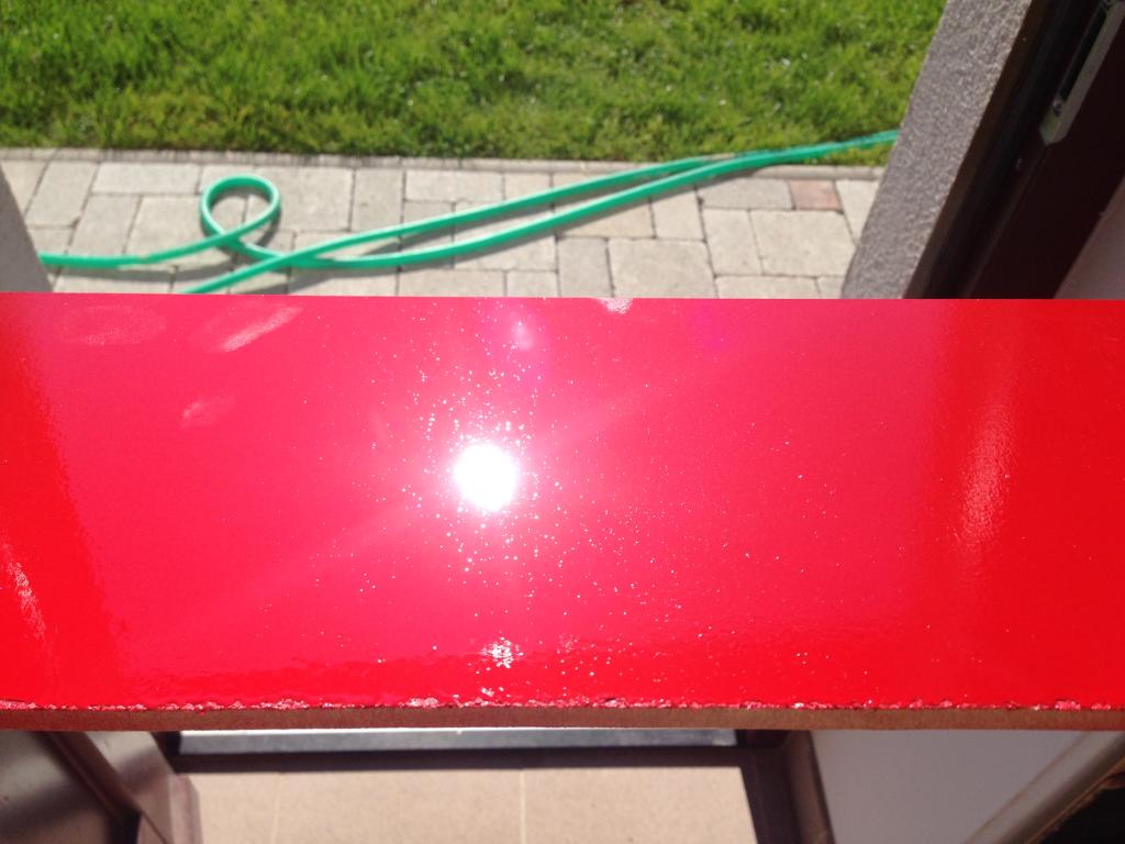

Na zkoušeném vzorku mám nějaký ďubky, ač jsem kus lamina odmastil. Co by to mohlo být prach (stříkal jsem venku na trávníku) nebo
to můžu být nějaký bublinky z barvy ?

Tohle dělává, když je "otevřený" laminát. Při obroušení se odkryjí chloupky skla, které tu barvu odsají. Většinou nezbyde, než ty kráterky ručně zatřít barvou, přebrousit a znova přestříknout. Nezkoušej to zastříkat větší vrstvou, většinou je to ještě horší a musel by si dát silnou vrstvu.

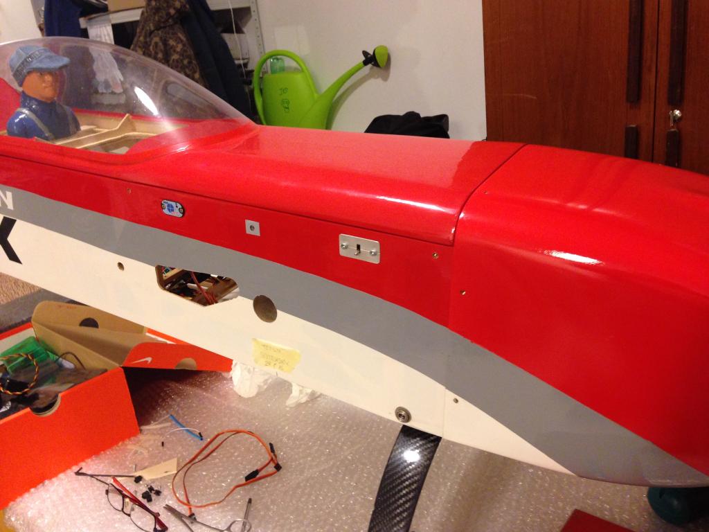

Tak nástřik dopadl relativně dobře až špatně. :roll:
[ 82.55 KiB | Zobrazeno 890 krát ]
Když pominu, že jsem měl stříkat víc barvy aby se dobře slila (červená) a později jsem se to už naučil (šedá) tak jsem nedokázal správně použít pásku na dělící rovinu a tak se mi stalo, že páska stahovala barvu podkladu (přiepila se na to jak na fólii a při odlepováníto rvalo jakoby vrtsrvu barvy jako by to byla fólie dólu) a navíc je dělící rovina hrbolatá a jsou na ní místa s kupou barvy. Teď už chápu proč se na modelech dělá taková slabá linka (v mém případě černá) na zakrytí předělu barev. Ta by to schvala ale mě tam už nejde napasovat kvůli polepům modelu.

Ale ten předěl se přece dá udělat hladký. :o
Jen se musí použít speciální konturovací lakýrnická páska (taková asi jen 2mm široká z plastu), kterou se olepí ty hrany. :wink:
Nejprve se širokou páskou nalepí nahrubo, přilepí se taky krytí na velké plochy (z papíru) a pak se tou úzkou páskou přesně olepí místa, kde mají být kontury. Ta páska je z plastu, který trochu odpuzuje barvu, takže v místě rozhraní se vrstva barvy ztenčí a při odlepování to pak netrhá zbytek. Nesmí se ale nastříkat silná vrstva, zejména k tomu nesmí dojít v místě těch rozhraní. Taky je pak dobré tu konturovací pásku strhnout ještě dokud barva není úplně vyschlá/vytvrzená, ale jen zavadlá. 8)
Nicméně poslední dobou barevné doplňky (linky, znaky, čísla atd.) dělám radši nažehlovací fólií, kterou pak zafixuji přelakováním tím vrchním lakem proti palivu. Je to mnohem míň pracné. Když např. uvážím opakované vymýváni stříkací pistole při změnách barev (jen kvůli nějaké drobnosti), tak je mi z toho nevolno. :x Nehledě k tomu, že ty doplňky často bývají černé či jiné kontrastní barvy a pak si na vymytí pistole musí člověk dát opravdu zvlášť záležet.
Já jinak nažehlovací fólii jako hlavní potahový materiál doslova nesnáším, ale na to "dozdobení" je docela fajn. Jediná nevýhoda je v tom, že fólie přece jen trochu vystupuje nad zbylý povrch. Ale kdysi jsem na tom byl v tomto směru ještě hůř, protože jsem lepil doplňky jednoduše vystřižené z barevných papírů (obyčejných školních z papírnictví) a to pak z povrchu vystupovalo mnohem víc. Ale jelikož nestavím makety, jen účelové modely, tak si na tím nelámu hlavu. :)
