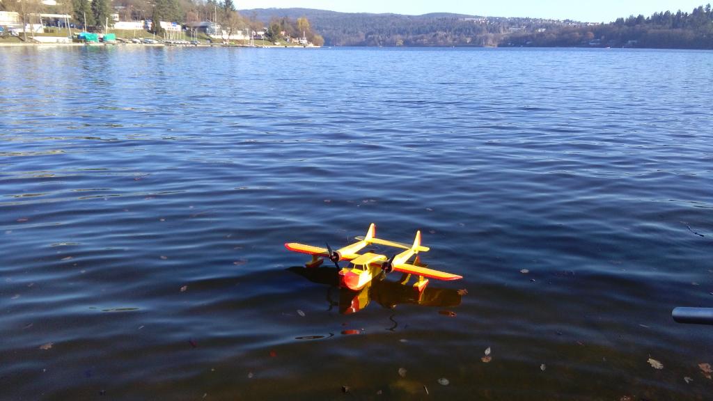

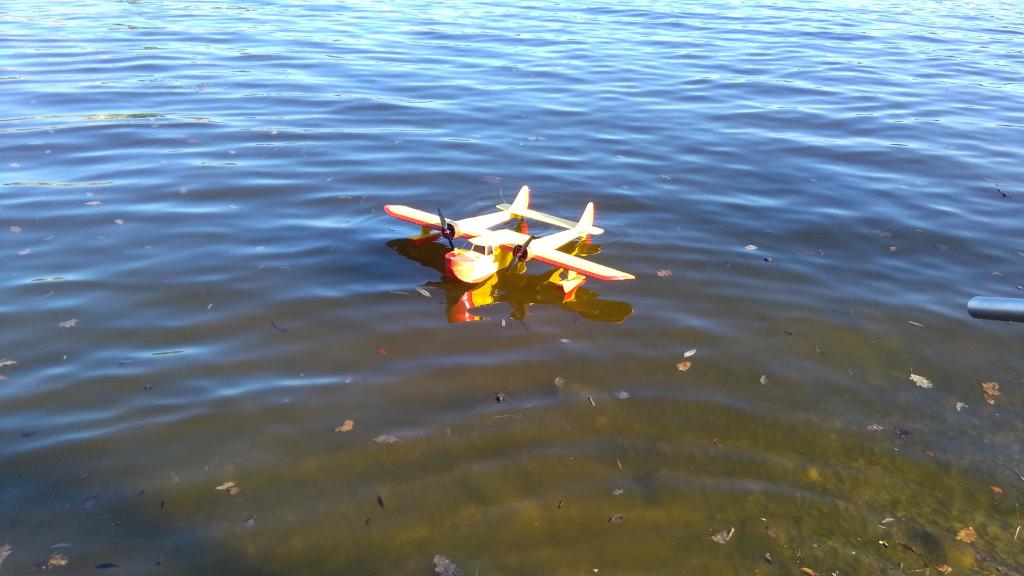

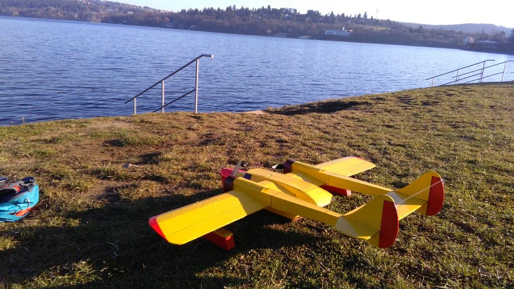

Jen na doplnění, opravdu to lítá i plave:-D

PříspěvekNapsal: úte 28.03.2017 10:27
Registrován: 1.7.2003
Příspěvky: 198
No nadhera ;-)
Gratuluju!
