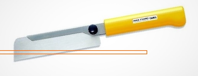

jyrry píše: Hm, taky ji mám, ale pořád nevím o co je lepší než pilky ZONA nebo OLFA (taky mám) Tak jsem si Zonu a Olfu našel na netu a ta pilka z Lidlu je pro mý potřeby o dost lepší. V čem? Nemá na listu výztuhu, do který se vsazuje list. Může se s ní třeba přeříznout tabule překližky na půlku. Pokud tam je ta výztuha, nejpíš to nepůjde. Už vidím námitku, že se lidlovka bude vlnit, když nemá výztuhu. Pokud netlačíš při řezání od sebe, tak se nevlní.

Celeron píše: ... Může se s ní třeba přeříznout tabule překližky na půlku. Pokud tam je ta výztuha, nejpíš to nepůjde. ... Ale půjde. To je tím že ji mám Příloha:
pilka-olfa-cs-3-original.jpg [ 47.72 KiB | Zobrazeno 2397 krát ]
A s tou japonkou to asi neumím; sice silou jen tahám, ale ona se někdy nakrčí při sunutí dopředu když je hlouběji v materiálu, stačí malinko uhnout rukojetí do strany a šprajcne se v řezu. Vždyť ani nemá šraňk... Prostě jen porovnávám co mám a s čím dělám, neteoretizuju.

Japonská pila se netahá silou. Musí odebírat téměř jen vlastní vahou. Já zase nemám zkušenost s pilkou Olfa či Zone, ale s dospělými Japonskými pilami, a co do kvality a rychlosti řezu je práce s nimi excelentní, i díky tomu že namají ten klasický šraňk . Je to o zvyku a cviku. Za mě, japonka z Liídlu, dobrý.

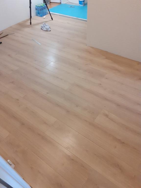

Včera jsem pokládal plovoucí podlahu a na řezání jsem vytáhnul tu "japonskou pilu" Lidlovku. První dojem dobrý, překvapivě to drží stopu, docela to odsejpalo. Ale asi tak po pátém řezu se začal vytrácet ten minimalistický rozvod zubů (děda říkal šraňk ) a docela rychle se otupily. Nevím jestli to je mizerným materiálem těch listů nebo že do těch HDF desek semelou kdeco, ale chodba s 12m² podlahy mi sežrala 3 nové pilové listy, přičemž každý řezal dobře tak první 4-5 řezů napříč lamelou... Příloha:

jyrry píše: že do těch HDF desek semelou kdeco Taky si myslím i když osobně bych to tipoval spíš na to lepidlo co to drží pohromadě, zkoušel jsem to ručně různými pilkami a je to dřina, nejlépe na to jít "mrdavkou" s kvalitnějším listem
