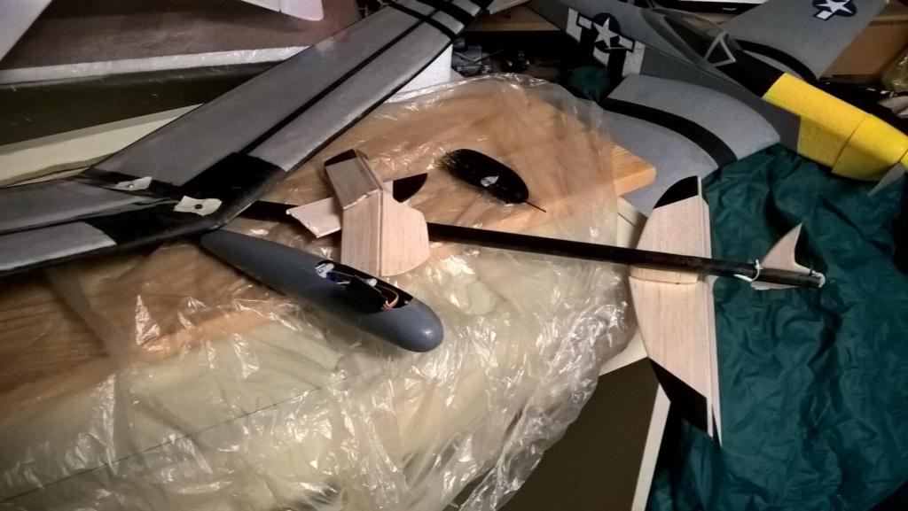

Potřeboval bych trošičku poradit s mým MIMI (stavebnice od Paula s vakuovaným křídlem)
Chtěl bych nějakým vhodným způsobem zpevnit spodní část směrovky. Bohužel to neumím vždy chytat do ruky a tak dostává směrovka pořádně zabrat.
Jednou to už dopadlo rozlámaným érem (viz foto), ale letadlo jsem opravil a zase létalo. Dneska, když jsem zkoušel lehčí baterku, tak směrovka zase trpěla a znova napraskla, ale naštěstí ji kontroluji před každým odhodem, tak nedošlo k rozlámání letadla.
Neřešil jste někdo tento problém? Učím se s tím létat, tak počítám, že směrovka bude nějakou dobu pěkně trpět.
Přemýšlím, že bych spodní/náběžnou hranu směrovky přelaminoval 80g sklem + možná ještě nějaký další zpevnění...(proužek skla po celé délce směrovky - podobně jak to je i na jiných házedlech)
[ 172.08 KiB | Zobrazeno 5814 krát ]
Poznámka: po havárce - rozlámaná gondola, zlomený trup, směrovka roztrhaná
