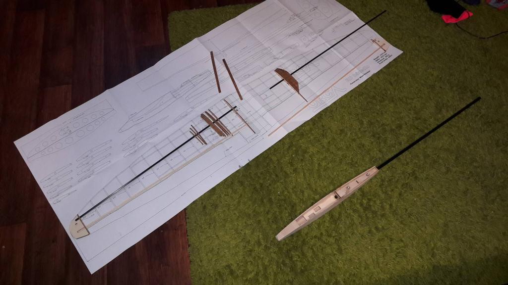

Pěkně jste mě nakazili... plánek z RC revue už mam doma a výřezy jsem si dnes domluvil. No a pak začne moje první stavba v životě :-)
 Předmět příspěvku: Re: Homemade balzové házedlo ORCA
PříspěvekNapsal: čtv 09.06.2016 10:41
Registrován: 7.12.2011
Příspěvky: 551
Bydliště: Plzeň

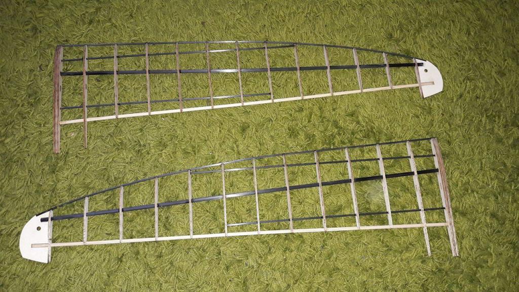

Ahoj, tak se na to chci dneska vrhnout. Plánek i boží výřezy (dííííky) mám doma. Vše študuju a jediné co nevím, jak na křídlo a vzepětí. Jestli naohýbat spojovací dráty do trubek do vzepětí a stavět to rovnou nebo udělat dvě půlky a ty pak (jak?) spojit. Díky za radu a případné foto jak na to. Přikláním se k variantě stavět každou půlku v klidu na rovině a pak spojit. Do trubek se pak také dávají spojovací dráty?

Jj postavit půlky a do trubek dráty to ochýbání je trochu pakárna ale v pohodě se to dá ;-)

Díky výřezům to šlo dobře, jsem zvědavej, jak budu postupně zjišťovat co mam blbě :-) :-)
