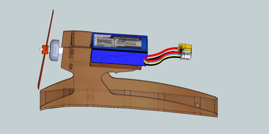

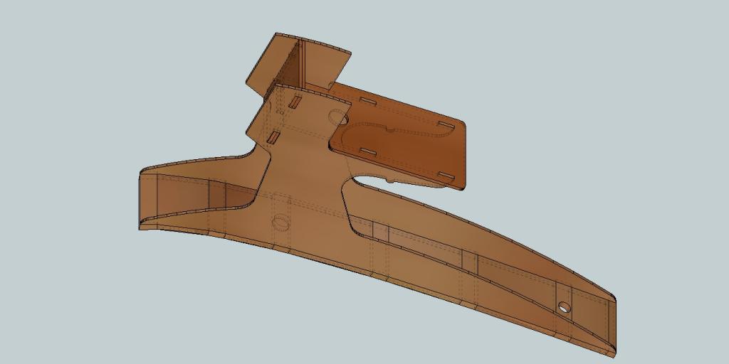

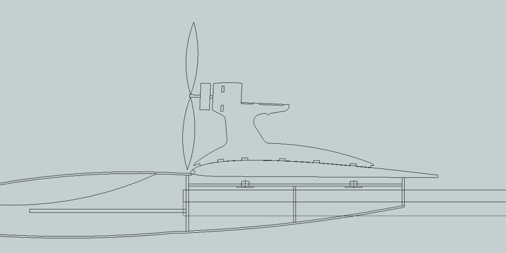

Ahoj. Možná je to blbost, ale kdo si hraje nezlobí. V nejbližších týdnech se pokusím spáchat pylon :oops: na Orcu.
Nechci ho nějak hojně používat, bo stím zazdím podstatu házedla :(
Nechci zasahovat do výbavy a osazení Orcy a i proto že v ní mám 4K přijímač, bude mít pylon motor, akumulátor, regulátor a i svůj přijímač :?:
No však poznám jak tím utrpí letové vlastnosti :wink:
Zatím pár PC obrázků, takový nástřel myšlenky :arrow:

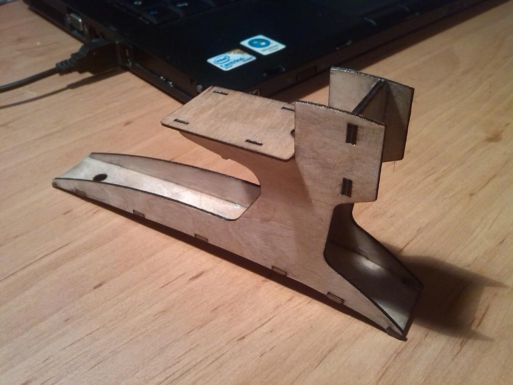

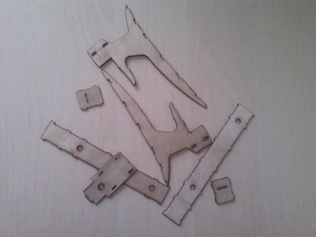

Ahoj. Pokračuju dál v myšlence :wink:

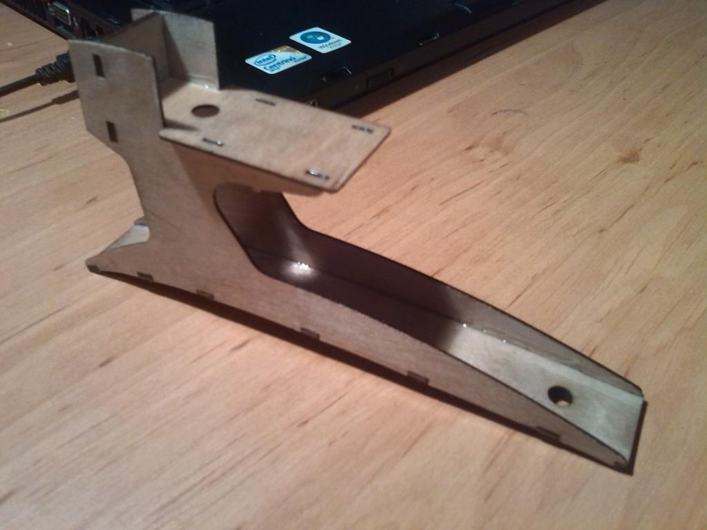

Díly jsou vyřezaný:
IMG_20161115_100027.jpg [ 67.83 KiB | Zobrazeno 2626 krát ]
Poslepoval jsem to do kupy a prolakoval lakem:
IMG_20161115_172849.jpg [ 78.51 KiB | Zobrazeno 2626 krát ]
IMG_20161115_172903.jpg [ 63.48 KiB | Zobrazeno 2626 krát ]

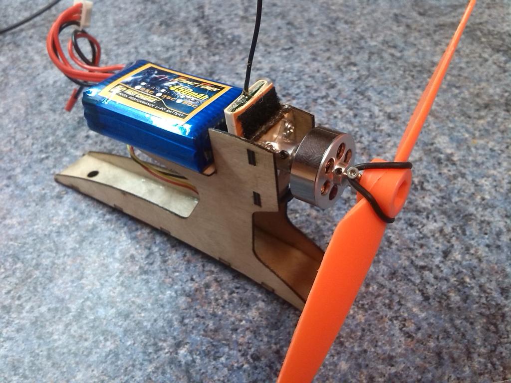

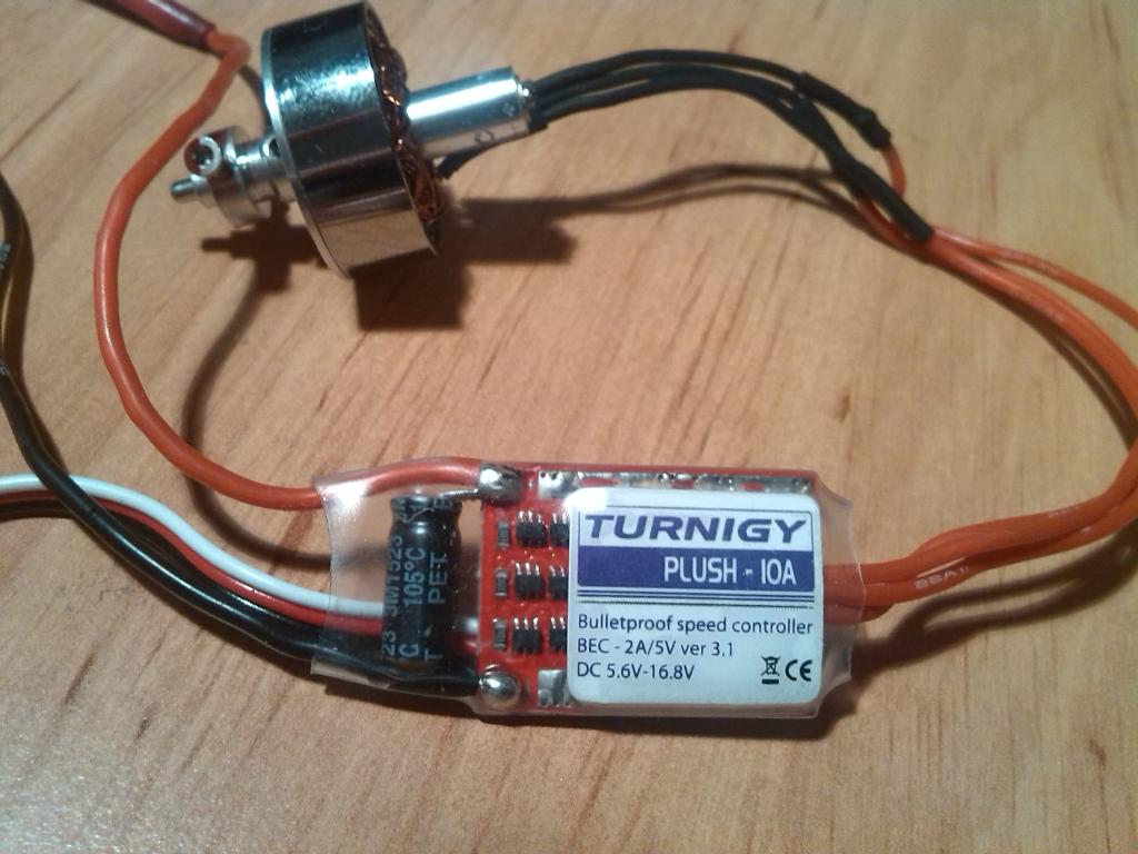

Zítra to osadím. Motor bude 16g heXtronik:
IMG_20161115_172946.jpg [ 91.57 KiB | Zobrazeno 2626 krát ]
MR.
 Předmět příspěvku: Re: Homemade balzové házedlo ORCA
PříspěvekNapsal: stř 16.11.2016 19:56
Registrován: 29.7.2010
Příspěvky: 1084
Bydliště: vesničan v okr.ZR

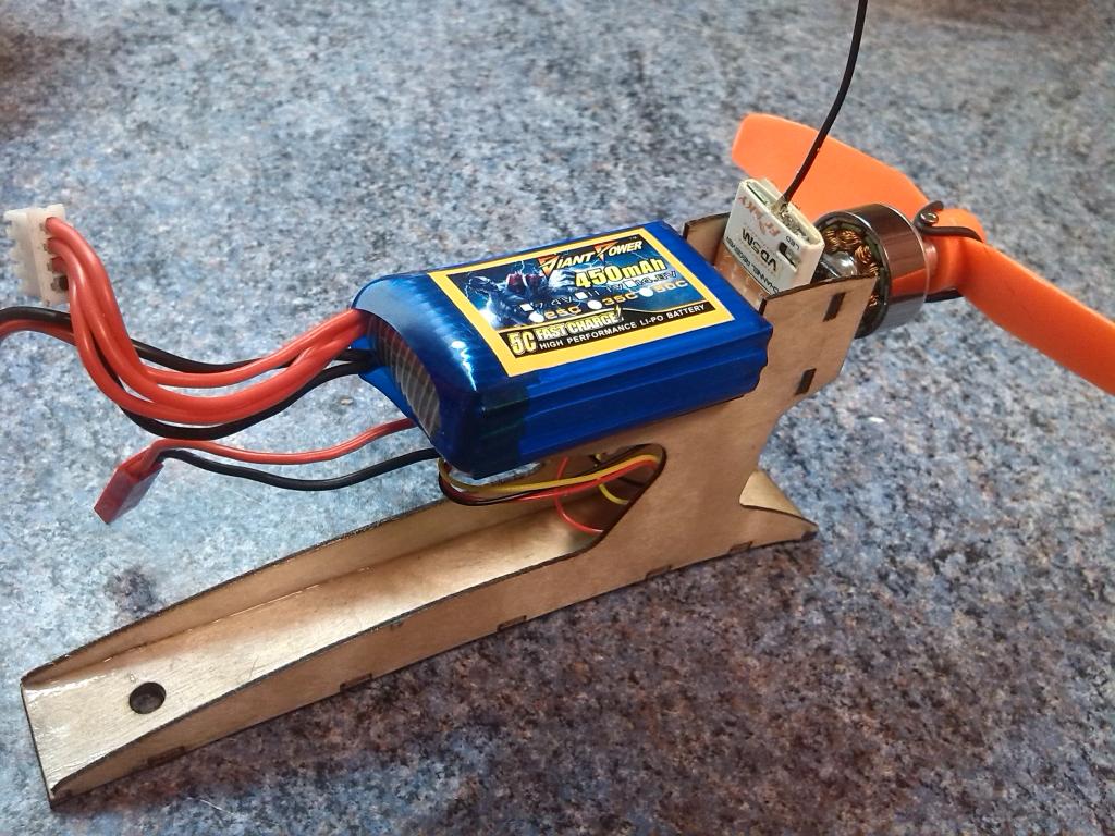

Ahoj. Tož mám osazeno a oživeno. Motor ač k tomu není určen :oops: , je provozován na 3sLiPo 450mAh. Vrtule je menší, cca 5x3. Tento pohon má otestovaný RiMr na svém modelu Fling. Je to docela slušný větráček :lol: , zítra bych šel testovat :) . Bohužel na vysočině prší a je mlha či co to je :cry: Jo, celek hmotní 95g.

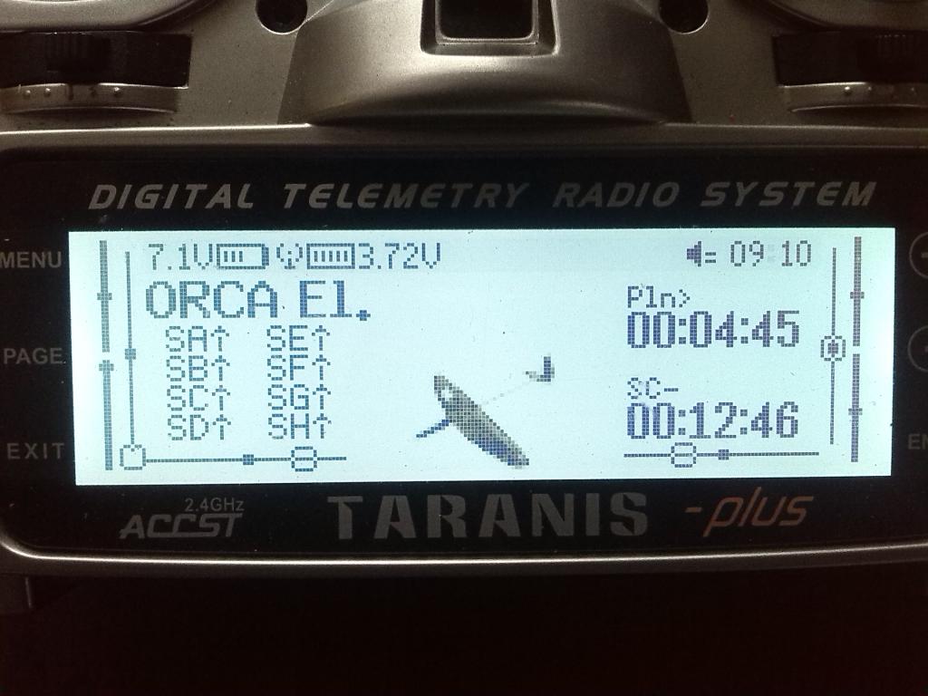

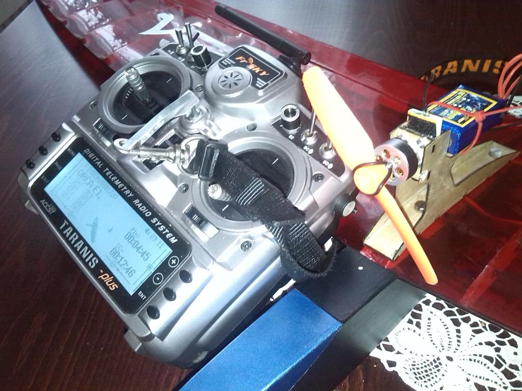

Poslední dny jsem s tím něco odlétal. Otestoval jse vrtule 5x3 a 5x4.3, která vznikla uříznutím GWSky 8x4,3. Ta uříznutá je jednoznačně lepší. Dává tomu stoupavost cca 2m/s. S mou baterií je kdispozici asi 5minut motorového letu, zhruba 6x se s tím vydrápu do 100m+
Model je naložený, prosadí se i v čerstvějším větru, ještě to i obstojně klouže, ale samozřejmě ten bazmek nad trupem přeci jenom brzdí.
Spíš než s tím honit termiku mi příjde vhodnější- zalétat si s tím večer za klidu. Daj se dělat přemety :roll: , výkruty, záda. Po rozjetí to solidně hvízdá. Přidávám obrázek časů na vysílači po posledním létání. Jeden čas je chod motoru, druhý je doba letu. Pokud ještě natrefím na vhodné počasí- bude video. Tak zatím. MR.
