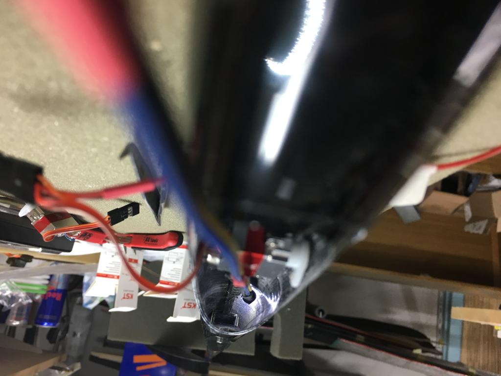

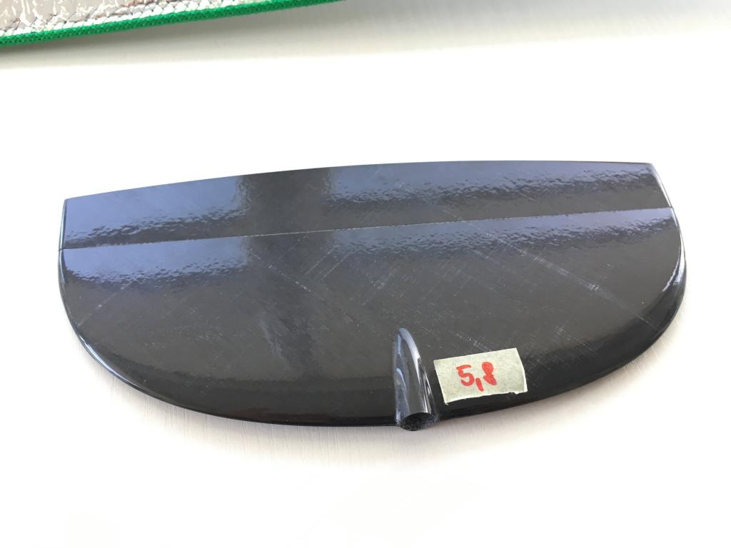

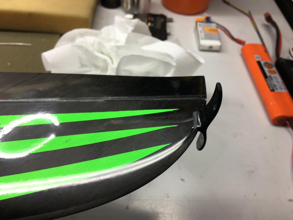

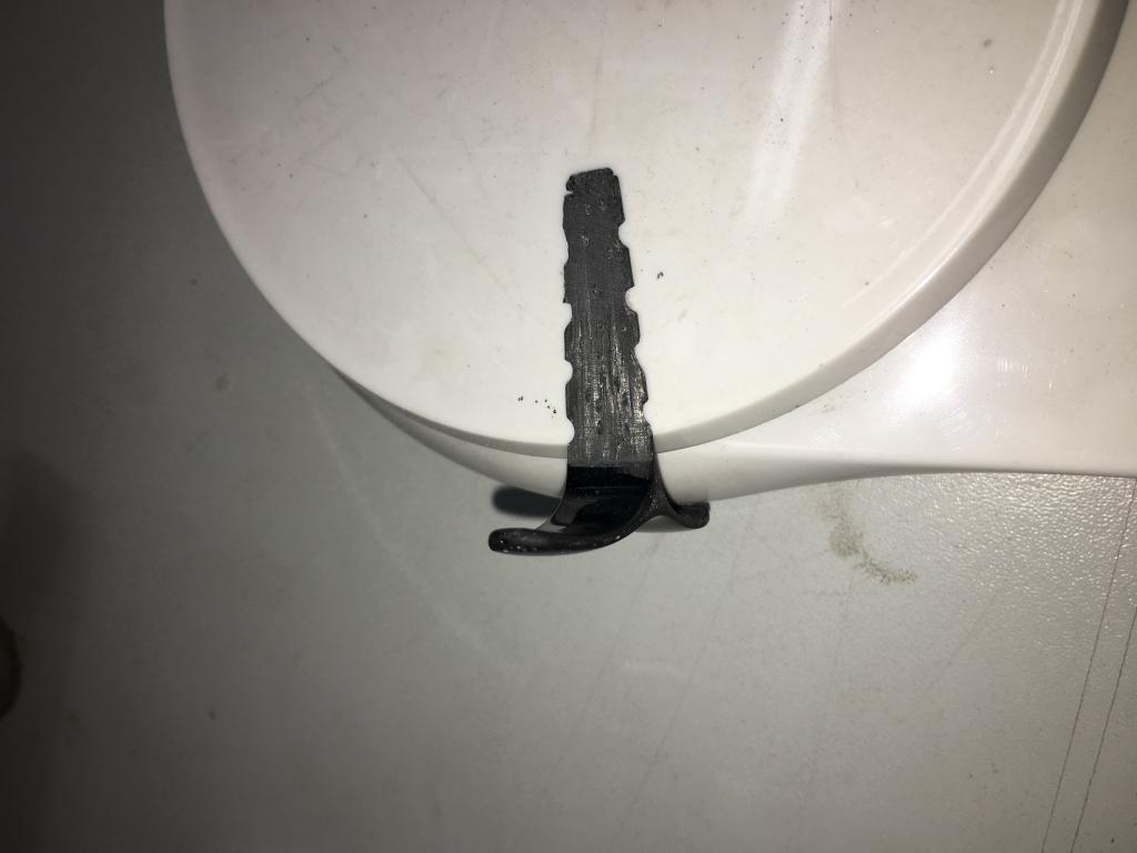

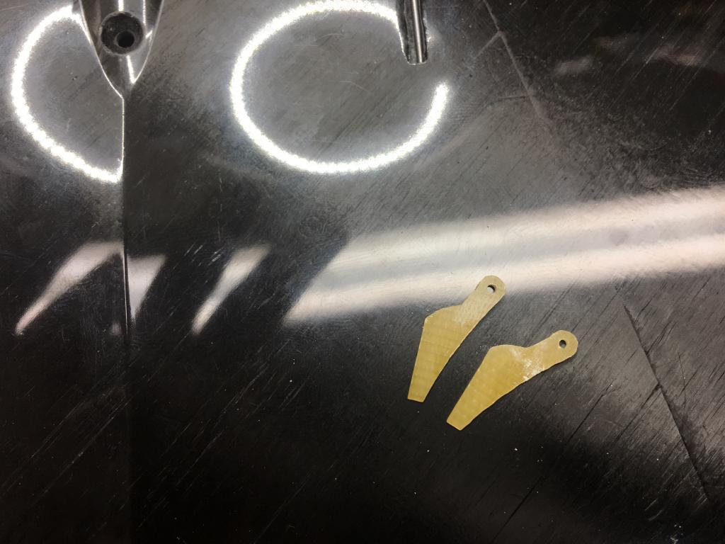

Díky tomu, že ještě nemám vypilované rozmístění komponent v trupu, abych nemusel dovažovat. Jsem se napřed pustil do osazení pák na VOP a SOP. Následně osadil táhla a zalepil SOP a přišrouboval VOP na trup. Vše je lepeno zlatým vteřiňákem BSI.

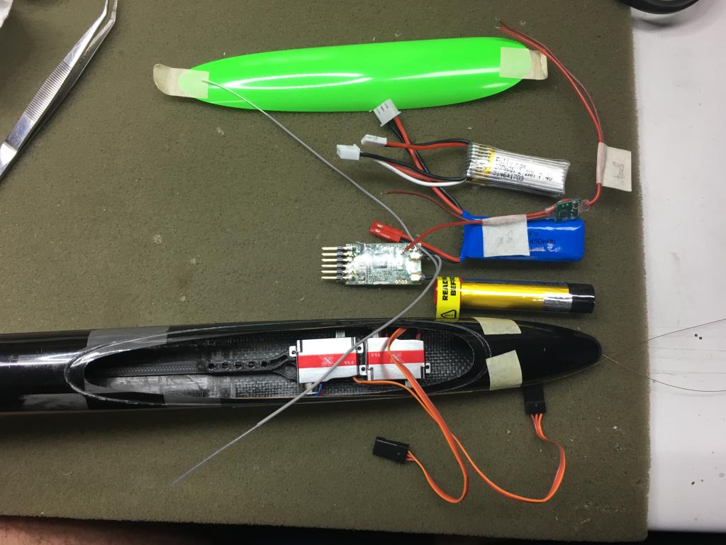

Pokračoval jsem vážením baterek co jsem měl doma. 2články Lipol o váze 11g a 25g. A 1článek LiIon o váze 18g. Následně jsem posouval komponenty v trupu, abych dosáhl požadovaného těžiště. Tuto práci nemám rád, protože se velmi jednoduše může stát, že člověk něco přehlídne. Proto mi trvá strašně dlouho a několikrát se k ní vracím.
Volba nakonec padla na 2článek Lipol o kapacitě 450 mAh a váze 25g. ( modrá baterka ) Po tomto promyšlení jsem pokrátil servokabely VOP a SOP na potřebnou délku. Tím, že používám 4kanálový přijímač, tak musím magnetický vypínač nakrimplovat do jednoho konektoru se servem VOP.

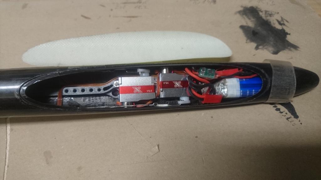

Dnes jsem zalepil lože serv v trupu a udělal kompletní osazení. Lepeno opět zlatým vteřiňákem BSI. Páky serv jsem musel jemně obrousit, aby v trupu chodily volně. Ještě musím vymyslet jak pojistím uchycení závaží hluboko v trupu. Inzulínkou tam nedostanu.

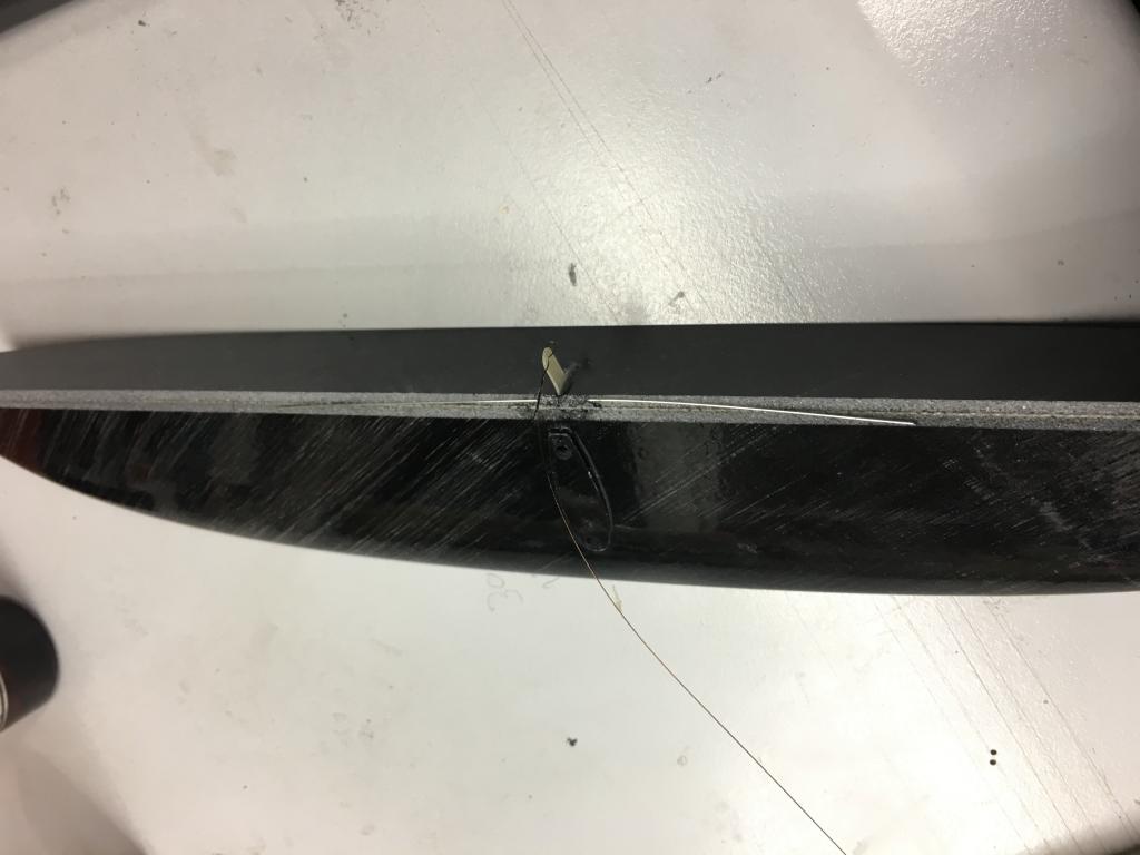

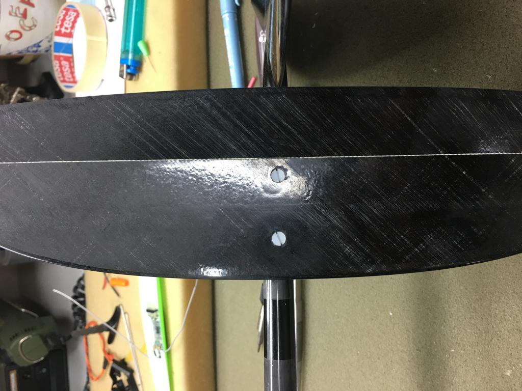

Ještě sem dám foto, jak mám dané pružiny ve VOP a SOP. Plus konečné uložení VOP a SOP na trupu.
