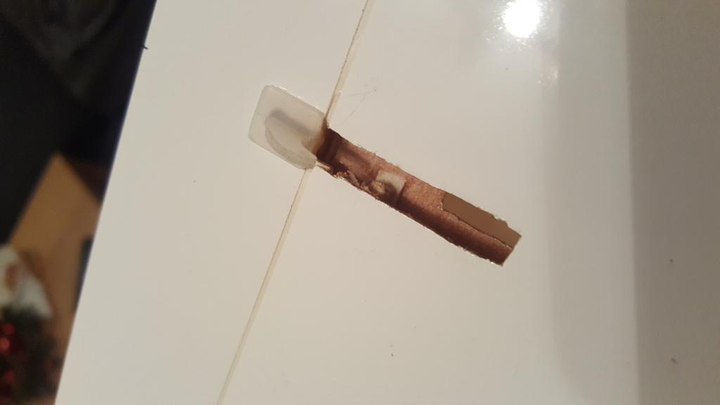

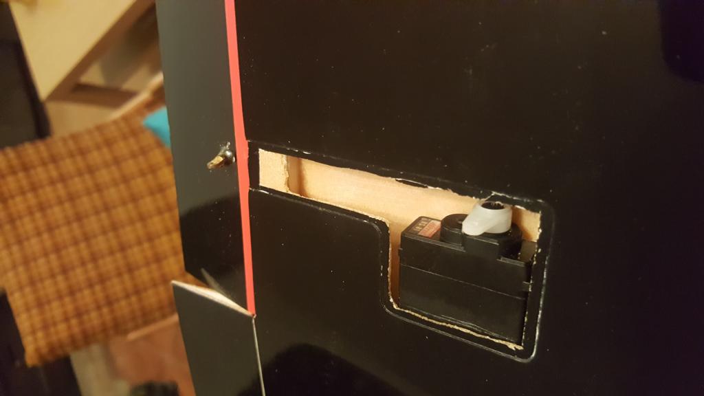

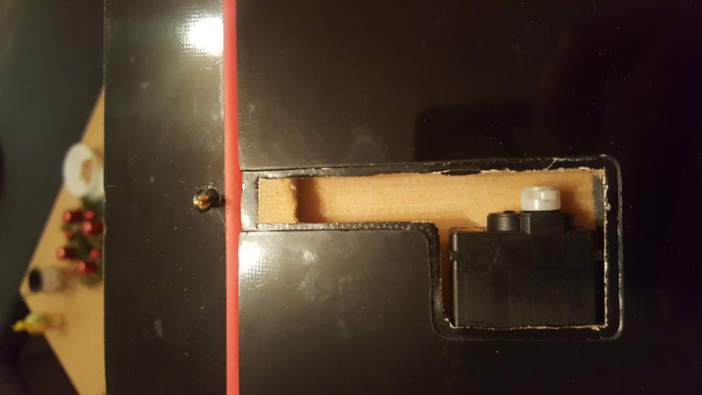

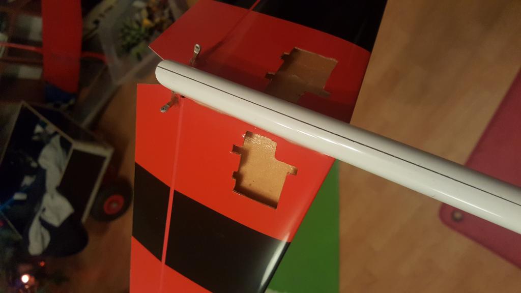

Ne ne, nic řezat Dalibore nebudu, to by bylo když tak na Tobe, na to si netroufnu, a s Tebou je to na dlouho :twisted: :twisted: :twisted: . Kápnu tam montážní pěnu a přes to pak krytku serva. A taky taky kvůli táhlu na klapky komplet přerušil zadní nosník křídla. Teď to řeším s Michalem V. Ještě přikládám pár detailů... :evil: :evil: :evil: :evil:

Odlaminuj si na skle 2-3 vrstvy 110g tkaniny zo skla, vyrez si sablonu z papiera, podla nej vyrez z vyrobeneho kompozitu novu krytku a zalep ju epoxidom na miesto.

A na dierach po servach si podlep z toho skla potah aby ti vznikol odskok (sedielko) ako na otvoroch v kridle aby si mal kde tu kritku nalepit. To mozes nalepit aj polohustum sekundakom. Sedielko nemusi byt vkuse, mozes to urobit zo 4 pasikov. Takym istym sposobom si oprav diery pri klapkach na hornom potahu.
