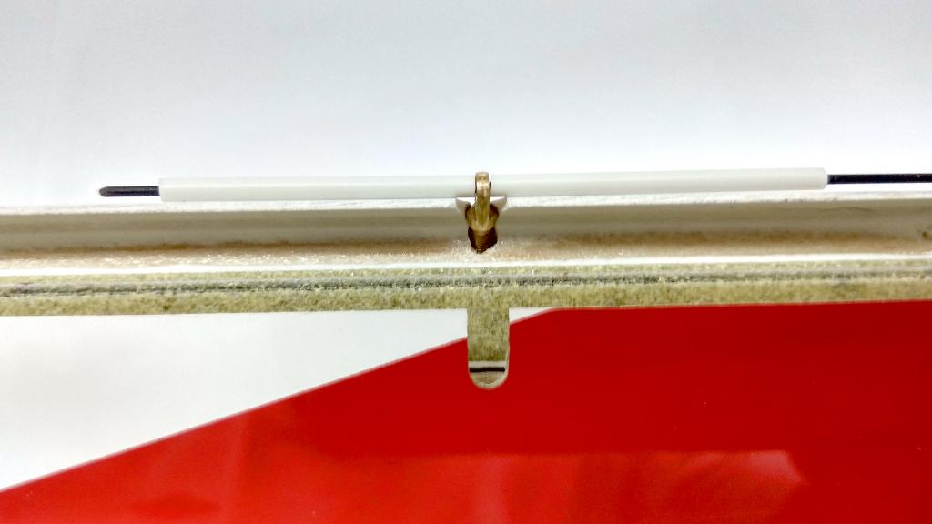

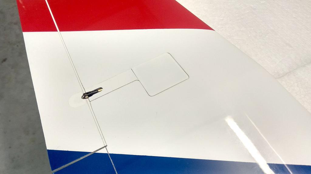

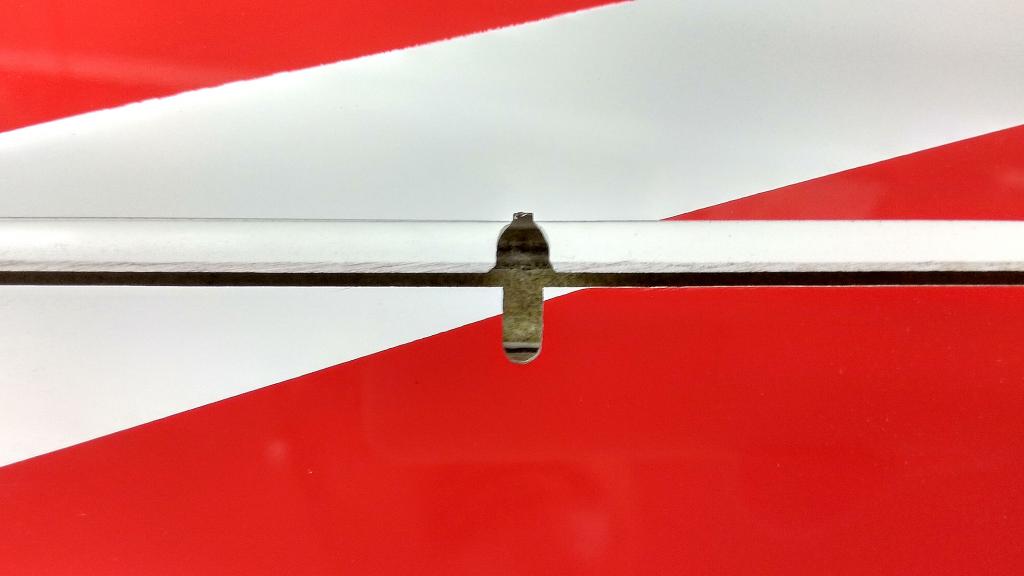

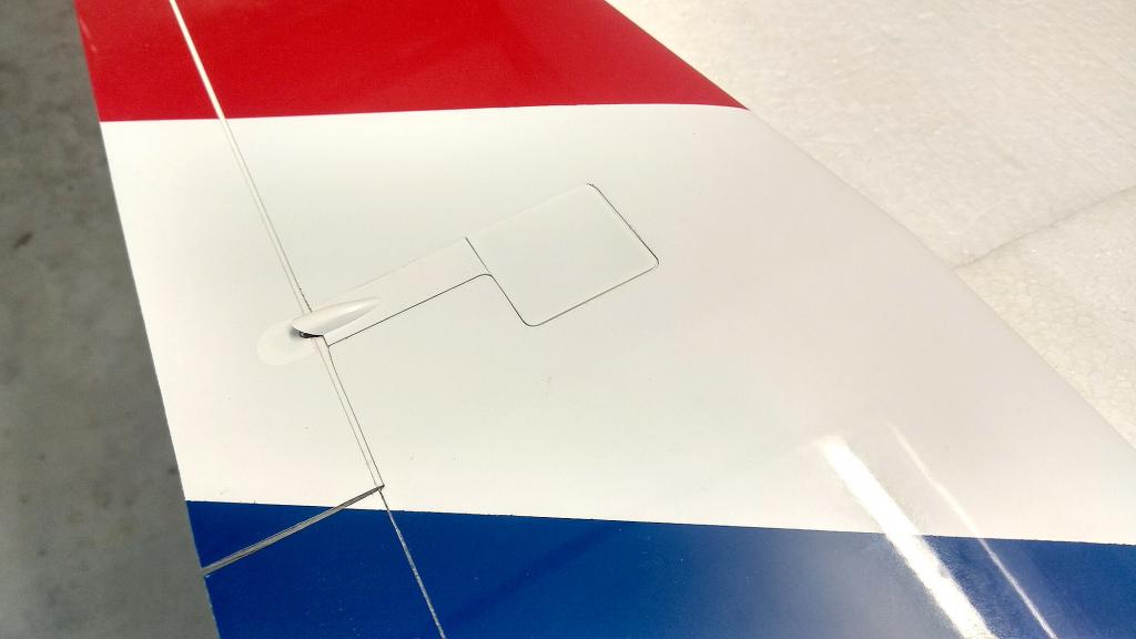

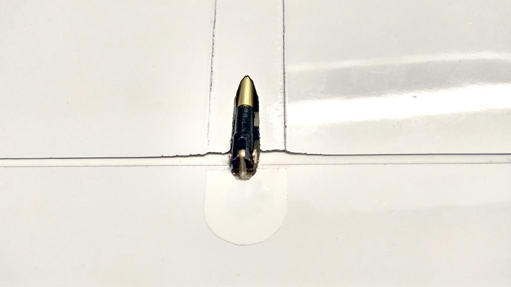

A teď nějaké info pro někoho, kdo by to chtěl dělat taky. Páky serv mají rameno přesně 7 mm. Mým postupem zalepená páka křidélka má rameno 8,5 mm, je předsunutá asi 1,5 mm. Výchylky jsou pro standardních +/-100 % rozsahu vysílače (odpovídá +/-40 stupňů, jde ale zvýšit až na +/-60 stupňů) na konci křidélka 17 mm nahoru a 14 mm dolů. Chci to mít o dost agresivnější, než je běžné, takže určitě použiju větší než doporučený rozsah výchylek, větších výchylek bezpečně a s rezervou dosáhnu. Je možné i více brzdit křidélkem nahoru a stále zbyde dostatek pohybu na případné korekce klopením. Zářez do křidélka jsem musel prodloužit, aby nic nekolidovalo. Jak jsem dříve psal, páka serva samozřejmě tady směřuje k vrchnímu profilu, táhlo je ohnutá struna o průměru 1,5 mm a musí obcházet motor serva, na fotce je to vidět. Výsledek na ty peripetie dobrý, teď ještě nějaká ta estetika …

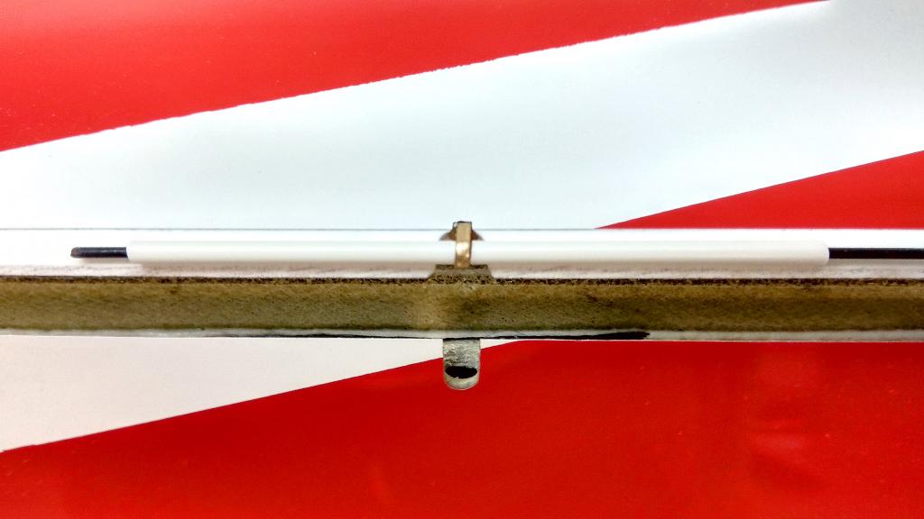

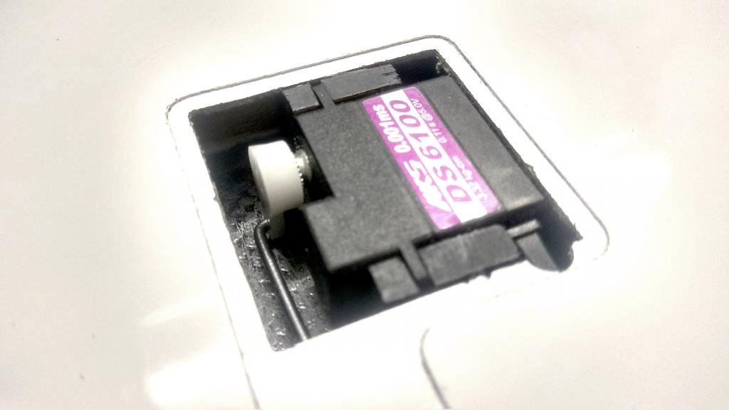

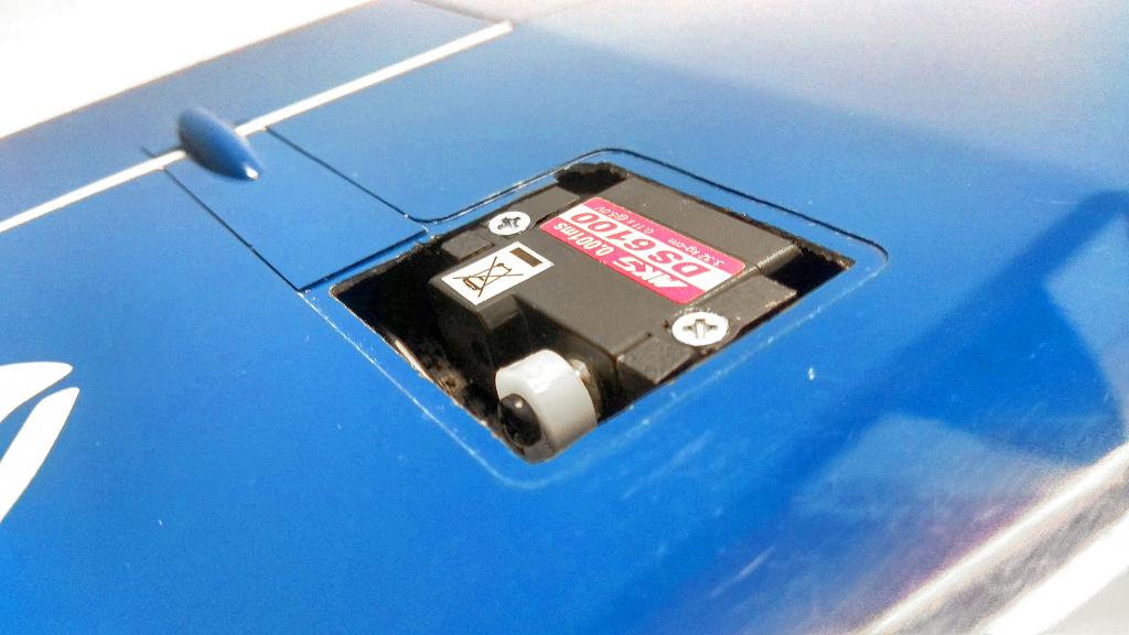

Samozřejmě původní krytky křidélkových serv jsou k ničemu, nemá smysl je použít přímo, nicméně dají se použít jako materiál na nové krytky, které by seděly. Jde to udělat na lajdáka, úplně se na to vyprdnout a jen zakryt servo, ale to není můj styl. Bohužel jsem neměl dostatečně velký kus laminátu, který by to celé pokryl najednou, vyšlo to ze dvou kusů. Z původní krytky jsem říznul její vypuklý začátek a udělal minikrytku pro pokrytí vidličky. Vidlička nakonec moc z profilu nevyčuhuje, přesto je vidět. Minikrytka to schová, ale je tam prostě něco navíc. Na fotkách to ještě není přilepeno, je to jen zasušeno, aby byla představa, jak to bude vypadat. Tak poraďte, s minikrytkou nebo bez …

S krytkou to je "profi" BEZ - to vypadá jako nedodělané :-(

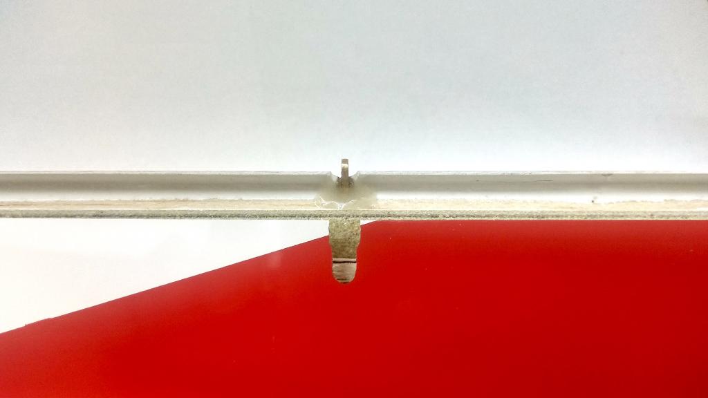

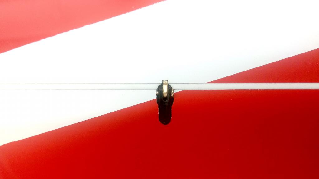

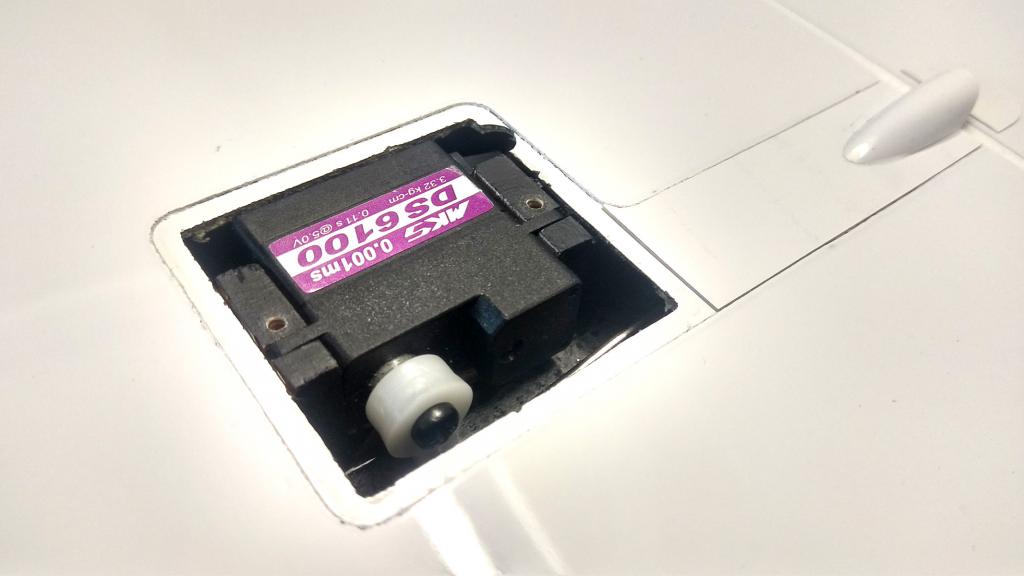

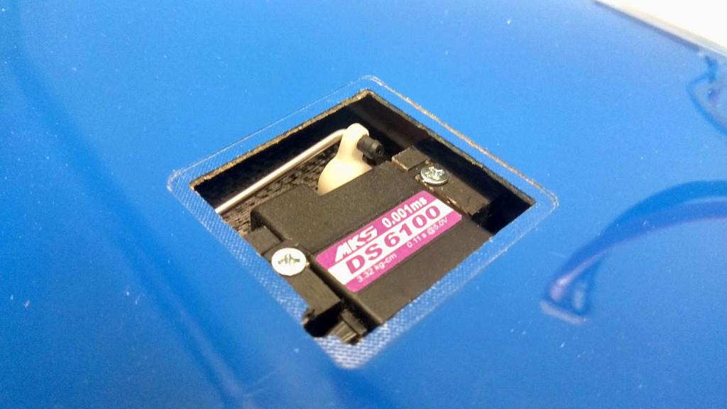

Než jsem začal dokončovat krytky, které se budou lepit epoxidem, protože CAčkem se to na první dobrou dát nedá, teda já to nedám, nachystal jsem si křídlo a páku k lepení do klapek. Otvor v páce by měl být více předsazený v porovnání s křidélkem, aby byla možná výchylka klapky až 80 stupňů. Předsazení je také potřeba proto, aby táhlo při maximální výchylce klapky nezasahovalo do osy otáčení klapky. Opět jsem trochu měřil, tentokrát to bylo o poznání rychlejší. Samotná příprava je tady podstatně snazší, nemusí se nic odvrtávat a úhel páky není tak ostrý. Celé jsem se to snažil udělat co nejmenší, do klapky jsem frézovat nechtěl vůbec, nakonec jsem musel udělat jemný zábrus bokem jehlového pilníku, jinak bych tam rozumně páku nedostal. Zábrus do křídla je zase jen první iterace, se uvidí, co bude třeba. Tahle příprava předpokládá malé odbroušení kusu páky, aby nelezla tolik do klapky. Fixaci páky na místě během lepení jsem udělal opět pomocí bowdenových trubiček.

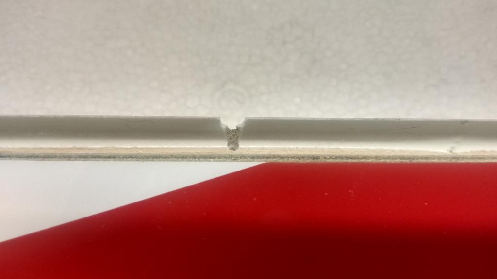

Tak jsem zalepil i druhou páku klapek. A toto bylo konečně poslední lepení epoxidem v tomto modelu. Teď se už na nic nebude čekat, jen na chvíle, kdy budu mít čas. Krytky pro obě křidélková serva už jsou také hotové. Na první fotce je zalepená páka zahuštěným epoxidem, na druhé fotce je klapka v neutrálu. Zábrus do křídla jsem musel ještě mírně zvětšit, ale je minimální, je jen 10 mm hluboký, vyšlo to parádně. Hned jsem musel zkusit výchylky. Tentokrát už jsem musel řešit EPA, ale vyšlo to opět parádně. Momentálně umí klapka asi 78 stupňů dolů a 16 mm nahoru, měřeno u kořene. Klapky tedy půjdou používat i jako křidélka. Jsem zvědavý, kolik udělám výkrutů za sekundu s větroněm … Chodí to skvěle, maximální spokojenost.

Co tě vede k tomu, že máš serva pákou vpředu? Při tomto stylu montáže (páka vnitřkem na horní stranu) v tom není problém. Až v Austrálii vyndám modely z bedny, tak ti to vyfotím.
 Předmět příspěvku: Re: Minicorado
PříspěvekNapsal: úte 30.07.2019 20:09
Registrován: 4.12.2003
Příspěvky: 363
Servo je tlusté 10 mm, páku serva mám s ramenem 7 mm. Páka tedy přečuhuje servo. Profil je v místě hřídele serva směrovaného k odtokovce tlustý něco kolem 11 mm. A je to navíc úplně jedno, jestli je to otočené tam nebo onam ...
