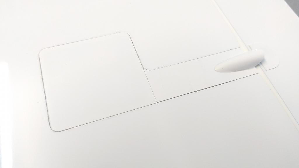

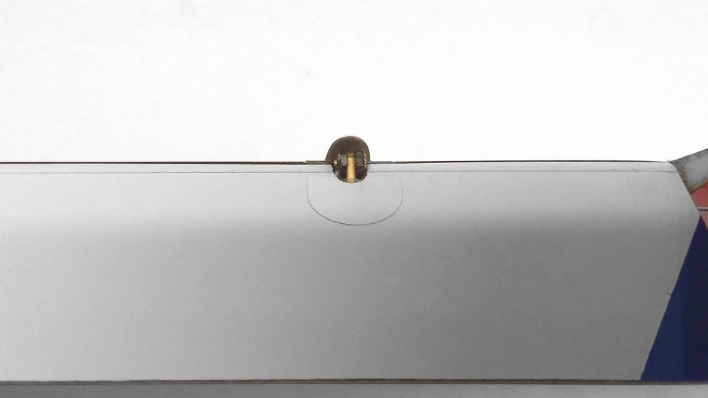

Dnes jsem toho moc neudělal, nebyl čas. Alespoň jsem zavřel šachty serv. Nepoužil jsem lepící pásku, která vypadá opravdu hrozně, ale skoro všichni ji používají. Já jsem lepil Uhuporem. Nanese se na obě strany, po zavadnutí se přilípne, přebytečné lepidlo se umyje pomalu lihem, rychleji benzínem. Nejdříve jsem to zkusil na kusu laminátu bokem. Drží to dobře, po odchlípnutí lámacím nožem to jde otevřít bez poškození. Ještě jsem vyfotil krytku ze strany vidličky, je vidět dost místa, protože křidélko je dost vyklopené, v neutrále je to prakticky bez mezery. Překrytí místa původní matky jsem předělal, původně jsem tam měl tu autofólii, ale nedoporučuji. Nakonec jsem ze zbytku krytek udělal půlkruhy, tloušťku jsem ubral na minimum, co šlo a přilepil CA na své místo, vypadá to asi nejlépe, jak šlo.

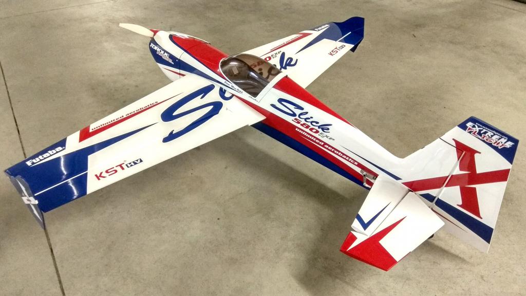

Od včerejška jsem dal MiniCorado na chvíli k ledu, potřeboval jsem dokončit a zalétnout trochu něco jiného i dovolenou jsem si vzal a ještě mezitím malujeme ... Byl tam a je to paráda ...

Jak je to velké? Z té fotky to poznat není :-)

Přesně jako MC, tedy 60 palců, je to na každodenní polétání, stejně jako bude MC, ale to bude do jiného počasí. 1,7 kW, letovka 2,5 kg. Už mám stejně velkou Extru 300 EXP, je to radost, mít to v autě a dát to, kdy má člověk trochu času.

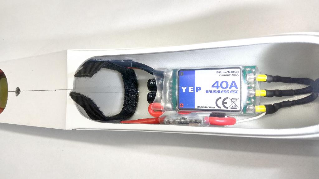

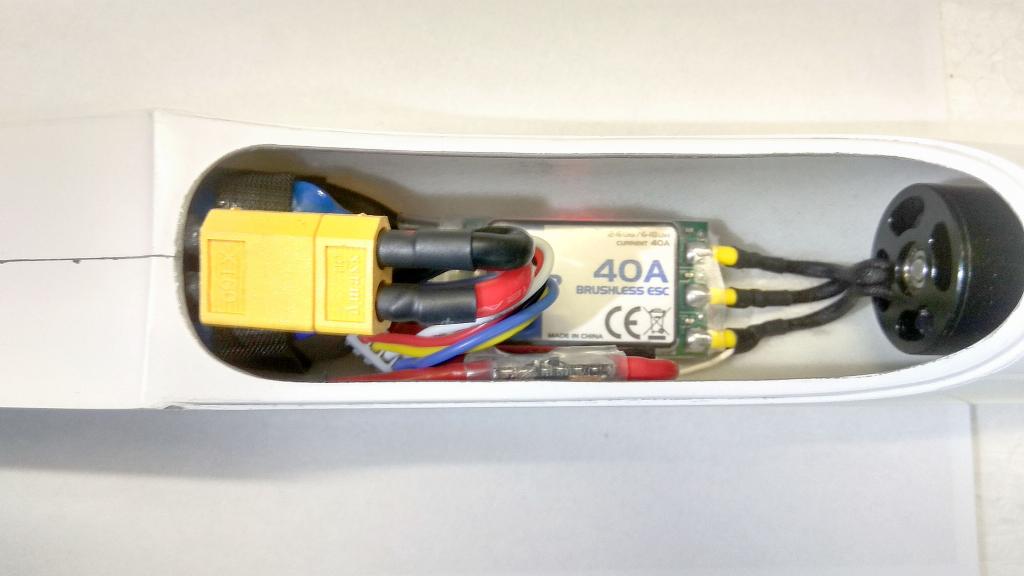

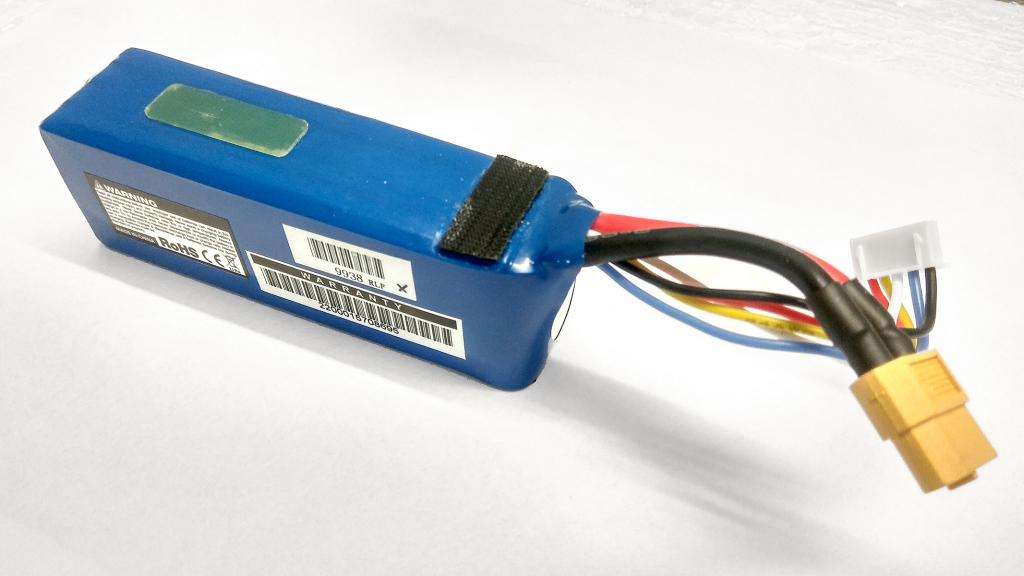

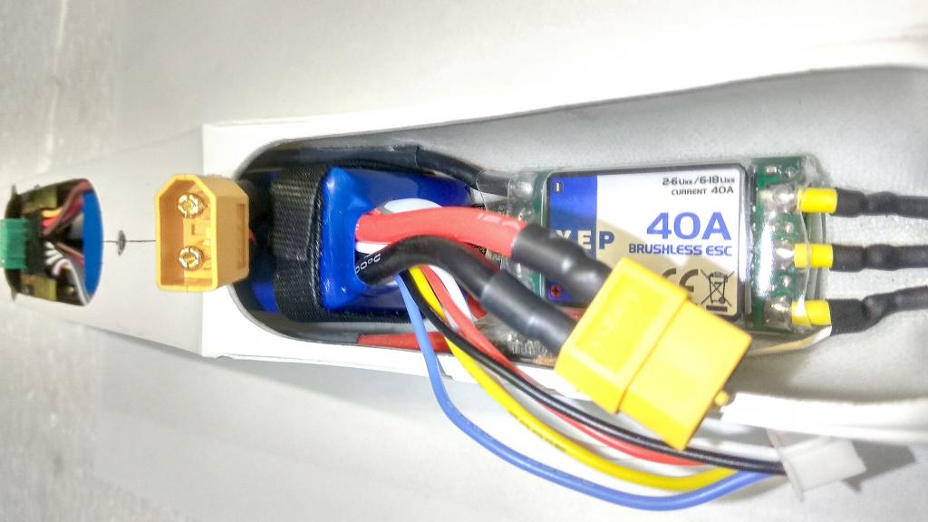

Na trupu je ještě pár dokončovaček kolem baterie. Baterii jsem nejdříve ukrátil nesmyslně dlouhý a těžký silový kabel. Baterie je hluboko v trupu a vleze se naprosto těsně, přední matka křídla moc rezervy nemá a nechtěl jsem riskovat poškození baterie, takže jsem v místě matky nalepil na baterii CA lepidlem kousek sklotextitu, ten baterii spolehlivě ochrání. Pak bylo třeba vymyslet, jak bude baterie držet na svém místě. Sucháč klasickým způsobem na dno trupu se tady moc nehodí, byla by nutná planžeta na každé nandávání a vyndávání baterie a to opravdu nechci. Rozhodl jsem se, že baterii chytnu za její část, kde se dá přímo bez problému dostat jen rukama. Použil jsem oboustranný sucháč šíře 10 mm. Kousek jsem nalepil na začátek svrchní strany baterie. Na odpovídající místo do trupu jsem nalepil opět pásek toho sucháče, ale s dostatečnou délkou, aby baterii obepnul a nahoře se vzájemně překryl. Sucháč je do trupu zalepený epoxidem. Baterie takto drží na svém místě velice dobře a výměna baterie je v pohodě.

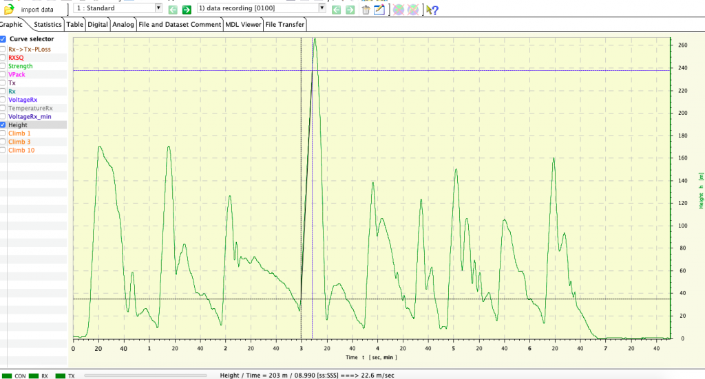

Tak sem dneska vytahnul minicorado na letiste, abych zmeril tu stoupavost :) Na baterku z 2012 fakt super :D Neni to jeste "TOP", protoze jsem do toho musel v tom fucaku pred bourkou sahat, ale na nazornost, co ten motor dokaze, to snad staci :D
EDIT: A ona i "klesavost" 48m/s je taky hezka. Miluju to letadlo ;)
Poznámka: Stoupavost se 7 let starou 3S baterkou + Hyperionem 2218-10

Těch 22,6 m/s ustáleného stoupání je fajn hodnota na oběžku a starou baterii. Já zatím omezil rozsah páky plynu, abych se nedostal přes 50 A, to odpovídá 760 W při účinnosti kolem 88 %, stoupat by to mělo kolem 38 m/s. Během letu uvidím, jak se bude odlehčovat vrtule a budu zmenšovat omezení, uvidíme, jak to nakonec bude ... Vrtule je tam teď 14 x 14,5 RFM Slim.

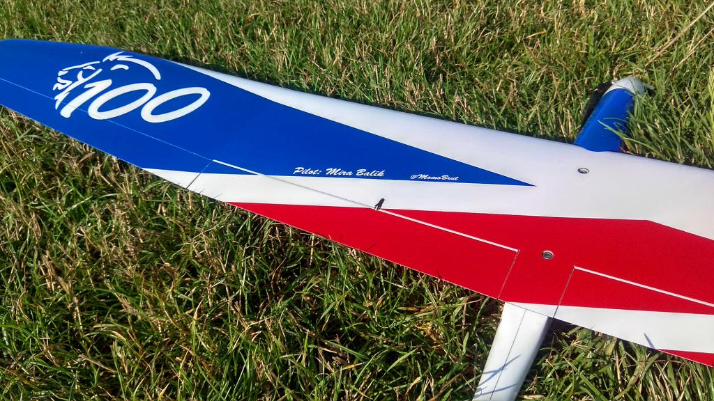

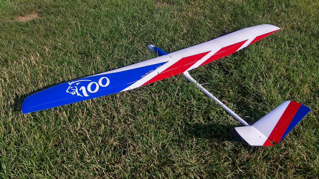

Tak dnes bylo ráno krásně a měl jsem čas, ladil jsem asi hodinu a půl na dvoje baterie. 3 režimy ze 4 mám celkem poladěné, zbývá diferenciace v rychlosti a v termice. Bylo bezvětří a nenosilo to, takže se bezvadně dotrimovalo. Nejvíc času dalo okřivkovat režim brzd, aby to dělalo to, co mi vyhovuje. Od 75 % páky plynu nahoru je butterfly zasunutý a motor jede v rozsahu asi 0-30 %. Pod 75 % páky plynu je motor deaktivovaný a začíná se pomalu vysouvat butterfly až do maxima, mezi 30 a 10 % je zcela vysunutý a pod 10 % se zase zatáhne na tuchdown ... Funguje to skvěle, přistání na pětníku, vše přes páku plynu a nemusím šmrdlat přepínače. Pocitově přistávám jak s velkými akrobaty, nemusel jsem měnit žádné návyky. Po vyladění režimu rychlost jsem zkoušel reparát stoupání, při 54 A, 14,7V (794 W, motor má garantovaných 480W) jsem se dostal na 35,2 m/s maximálně, ustáleně 33,1 m/s, vrtule pořád RFM 14,5x14 Slim, PWM páky plynu musí být omezeno na 76 %. Jako je to rychlé, ale není to nic, co by se nedalo řídit. V režimu rychlost hýbu křidélky i klapkami, výkruty mají slušnou kadenci. Celkově, dnes to bylo moc fajn. Nějaká fota po dnešním znovuzáletu, fotku celého MiniCorada jsem za celou stavbu nedal ani jednou.

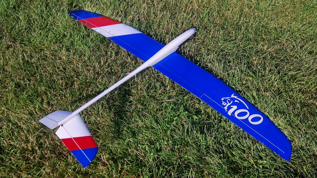

Pěkná barevná kombinace, ta 100 je jako 100 let výročí republiky?
 Předmět příspěvku: Re: Minicorado
PříspěvekNapsal: stř 07.08.2019 13:09
Registrován: 4.12.2003
Příspěvky: 353
Ta vrtule se mi nezdá. Budu ještě určitě měnit vrtule. Jinak po dvou normálních startech dobrý, šlo to 35 m/s nahoru a více než 35 m/s dolů a mezitím se to motalo ve výkrutech a přemetech tažených i tlačených jak jsem chtěl, vydrží to opravdu hodně ... V režimu termika to letí krokem, přistání na fleku ... Asi jo, něco takového jsem chtěl. :D
