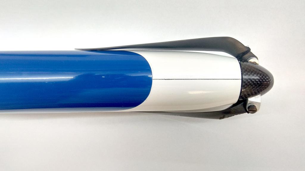

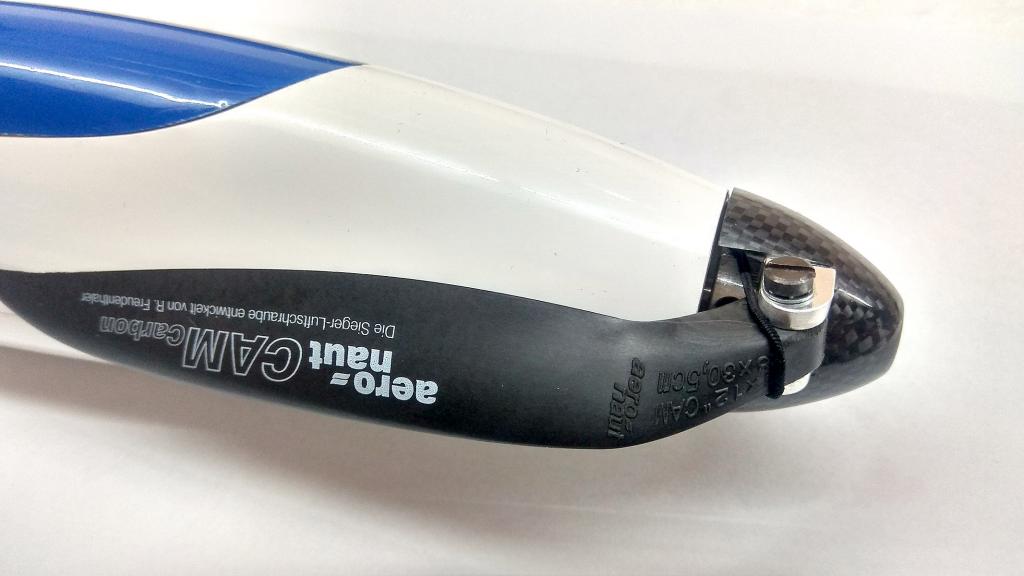

Tak jsem finalizoval vrtuli a kužel, pohon je teď myslím vyladěný. Ještě by to chtělo trochu zbrousit předek trupu, ať to na sebe úplně plynule navazuje, ale to pořeším, až bude finální i chlazení. Je to neobvyklá kombinace, přesazený kužel RFM 32/6 +7 stupňů náklon trámce a obyčejné AE CAM listy, pravda méně obvyklé 11x12. V této kombinaci to v kolmém stoupáku po nějakou dobu dokonce i zrychluje. A ani to sklopené nevypadá tak hrozně, jako je u AE běžných listů běžné, je patrné, jak list směřuje dolů směrem dozadu, těch 7 stupňů je nejvíc, co se dělá. Na poslední fotce je vidět stoupání vrtule na odklopeném listu.

Kolego, jaké to tam máš na fotkách na vrtuli opředené gumičky? Mám na sklopce obyčejný O-kroužek, životnost tomu odpovídající, tedy tak cca 1,5 měsíce.

Klobouková guma, navázáno sukem, koupeno v galanterii. Oprava na 5 minut, pokud je třeba.

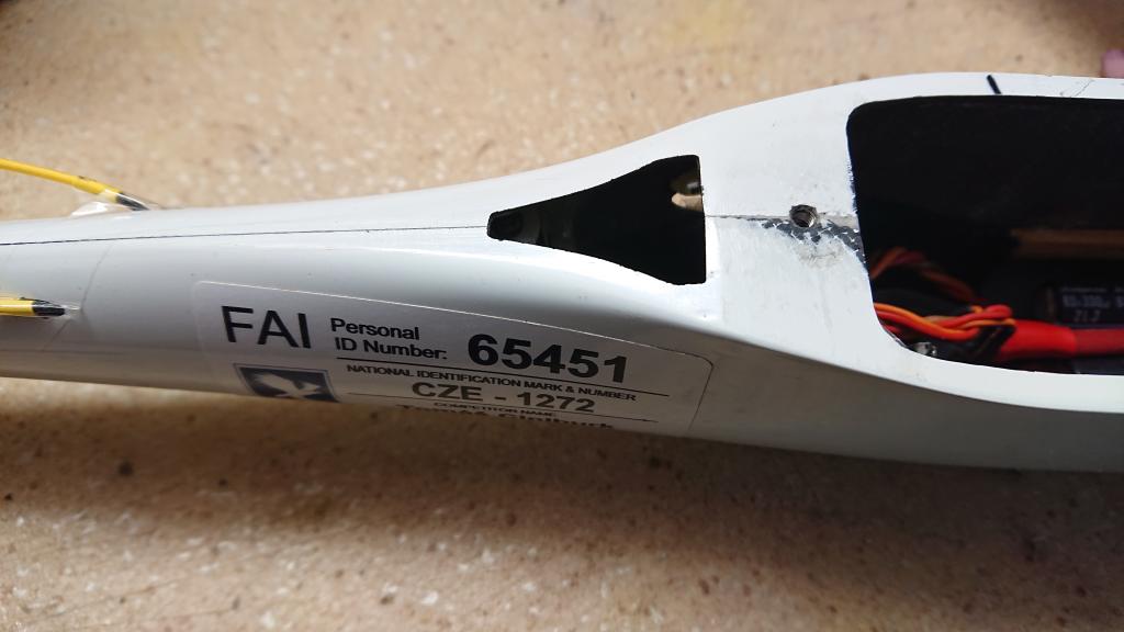

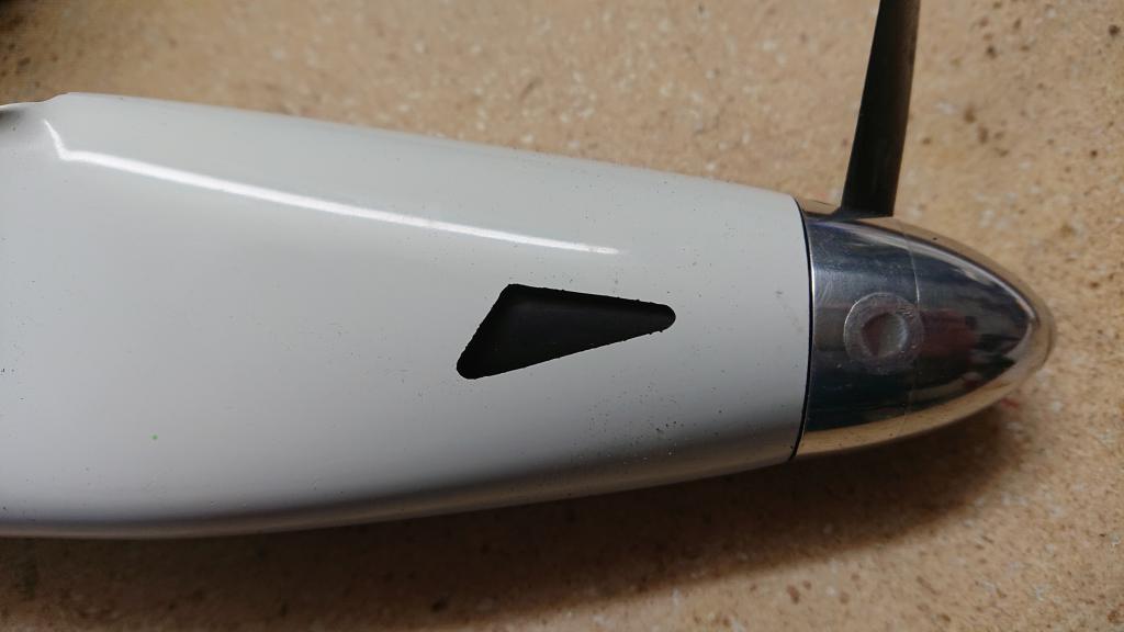

Zde jsou fotky vstupního (ty jsou z obou stran) a výstupního otvoru chlazení (horní část trupu za křídlem). Dokáže to uchladit 1kW trvale po dobu 60sec. Teplota samozřejmě roste, ale prostě to motor, regulátor, aku přežívají.
[ 48.65 KiB | Zobrazeno 453 krát ]
[ 40.27 KiB | Zobrazeno 453 krát ]

Díky Tome,
koukám na ten přední otvor, je to jen díra? Ten specifický tvar je důležitý nebo se ti jen líbil?
 Předmět příspěvku: Re: Minicorado

Rozhodně funguje lépe než jen "díra". A to se mi líbí. Ale může to být náhoda, nebo efekt pro vysokou rychlost. Měl bych trošku obavu z toho udělat obecně platný tvar.

Tou dírou jsem měl na mysli - je to jen vyfrézovaný otvor do trupu nebo je tam ještě něco jiného? Nějaký vnitřní deflektor nebo něco podobného? Ptám se proto, protože je to černé ... Na druhé straně to máš orientované stejně?

Je to jen otvor v trupu. Nic dalšího. Těsně za otvorem je motor. Je tam velmi tenká mezera. A ještě kousek dozadu je umístěna přepážka, která podpírá motor vzadu.
Přepážka je 3D tisk s otvory vytvořenými vhodným nastavením infill.
Orientace je stejná i na druhé straně.

No a poslední k tomu asi, dle oka se zdá, že součet ploch obou otvorů u motoru přibližně odpovídá ploše otvoru za křídlem, vidím dobře? Zjevně to tedy asi funguje i bez dodržení toho obvyklého poměru 1:3 ...

Obvyklý poměr 1:3 je něco co není ničím podloženo. Myslím, že se to jen traduje u modelářských ohňů, když je tma nejhustší. :D
Jednou jsem to opravdu intenzivně hledal a kromě "konstatování" 1:3 jsem nic nenašel.
1:3 třem by mělo smysl, pokud by se vzduch ohřál na 600stupňů a to se dle mě neděje.
A taky je třeba vzít v úvahu, že průmět do směru letu z toho dělá opravdu malý vstupní otvor.
