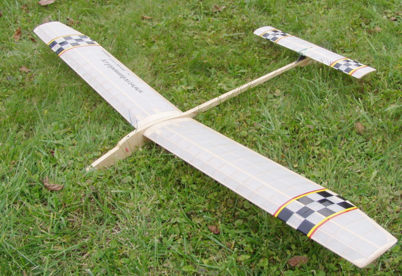

Nedávno jsem dostal do vzduchu Andulku 2, postavenou před dvaceti a potaženou a dokončenou před deseti roky. Jsou tam dvě mikroserva Robbe (S,V), mikropřijímač Hitec HFS 05 MS a přijímačový akupak Graupner 120 mAh.
Start na gumicuku a následný let – to je paráda. Když je termika, jde to nahoru jak čínskej lampion. Ale problém je, že v některých momentech začne letadlo poskakovat, pravděpodobně cuká servo a potlačuje výškovku.
Na zemi jsem dosah zkoušel dostatečně daleko, všechno bylo ok. Ani i při zkoušce citlivosti ovládacích pák vysílačky a odezvy kormidel nebyl problém. Dělá to jen ve vzduchu. Naštěstí v blízkosti a níže nad zemí to přestane a přistává se s tím dobře – při větším natažení letadlo zpomalí, jako by mělo klapky nebo brzdy. Neměl někdo z vás podobný problém?
Tipuji, co by to mohlo být:
1) Přece jen dosah přijímače?
2) Rušení? (anténa je natažená od předku trupu vzduchem ke směrovce, ale veškerá elektronika je v ájedničkovém trupu dost nahuštěná u sebe - kabely, serva, Rx, baterka, pak ještě olověná zátěž... Vyzkoušel jsem to na různých místech, takže vnější rušení to nebude)
3) Vůle v táhle výškovky? (Přece jen má drátěné táhlo v trupu určitou vůli, která dovoluje "zakývat" kormidlem od nuly asi dva milimetry nahoru a dva dolů. Není to taková vůle, že by výškovka měla flutter, ale na fest to není a kývat se s ní dá. Napadlo mě, jestli to nemůže "zmást" servo při záběru)
Má-li někdo chuť reagovat, budu rád
Mějte se a letu zdar

Ahoj Davide,
Tento jev není nic normálního. Trošku bych si s tím pohrál a zkusil to pořádně doladit. Asi bych začal tou vejškovkou. Možná to tím je, možná né. K tomu bych se přikláněl v případě, že andula letí trochu rycleji než je její optimální rychlost a může se stát to co se stane. Výškovka začne poskakovat a tím že je éro na rychlosti, tak reaguje už na takovýto nepatrný pohyb na který by při menší rychlosti třeba nebyla reakce taková. Každopádně by tam vůle neměla být taková co píšeš.
A když by to bylo stejné, tak zkusit porovnat střeva v trupu. Mě se tohle stávalo v začátcích lítání s menšíma elektrama, kde byl nedostatek místa a vše bylo moc nacpané na sobě. Ale taky se to dá doladit.
Tak letu zdar

Díky, perte,
zkusím nejdřív to táhlo, poněvadž je fakt, že se to projevuje víc po větru, když je model opravdu na vyšší rychlosti, než je pro ájedničku obvyklé. Plocha výškového kormidla (přidaného k původní pevné výškovce) je taky poměrně velká, jak se ukázalo. Takže tam můžou být přece jen nečekané síly.
Když to nebude nic platné, kuchnu hlavici trupu, kde je, bohužel, všechno pod přilepenými překližkovými bočnicemi, dole mám jen výstup na konektor baterky kvůli nabíjení. Laparoskopické operace do modelářství zatím, bohužel, nepronikly...
Pokud bude čas, přidám i foto (aspoň z mobilu), Andulka-rádiovka je docela sympatické letadlo.
D.

Andulka je ájednička s rozpětím kolem 1200, odhaduju. Klouzavost má díky klenutýmu profilu moc dobrou, na koncích křídel mám poměrně velkorysý negativy (asi 4 mm), když se dá plná směrovka a naplno se přitáhne, nepadne do vývrtky, ale točí skoro na místě, jako pes, když si jde lehnout. To je dobrý v termice, nicméně poryvy ji zase snadno rozkývají příčně, takže když je nahoře divočina, musí se dost kontrovat. Je tedy postaráno o zábavu, a o to přece jde.

A kterou máš ty?
[ 43.25 KiB | Zobrazeno 3427 krát ]
[ 38.39 KiB | Zobrazeno 3427 krát ]
 Předmět příspěvku: Re: Saper 13 na RC
PříspěvekNapsal: stř 23.05.2012 12:27
Registrován: 25.4.2011
Příspěvky: 46
Bydliště: Horní Bezděkov
Tu "upgradovanou", dvojku. Na horním obrázku.
