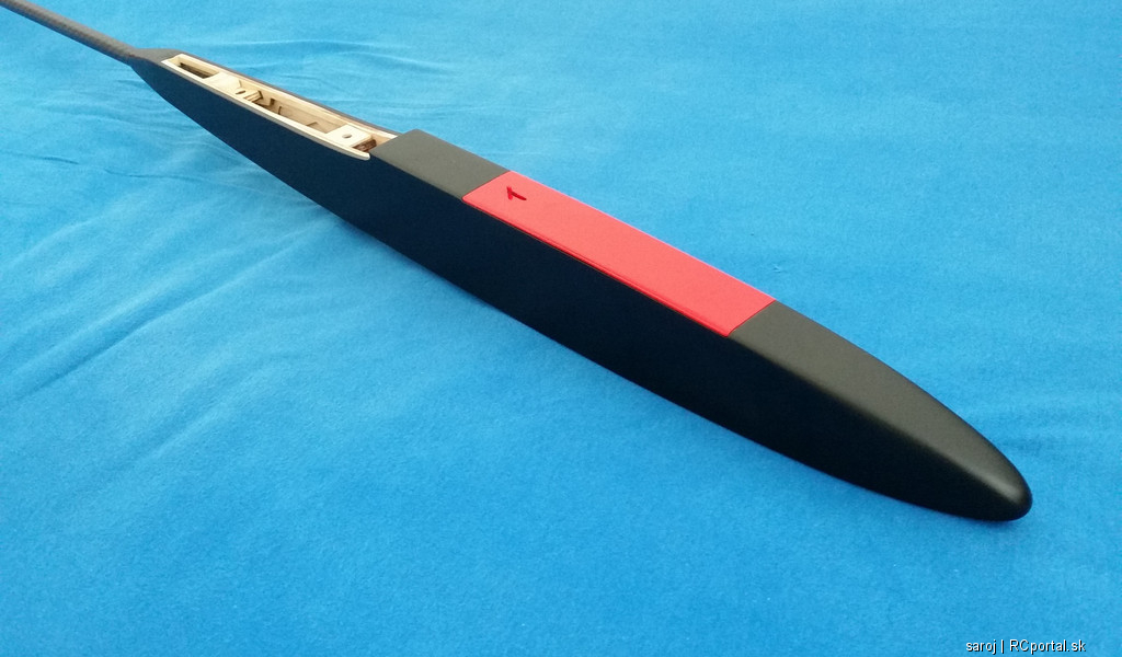

Na mojich modeloch PURES V2 - č.1 a č.2 som olaminoval 1/3 dĺžky drevenej gondoly. Ale iba odspodu, pre zvýšenie odolnosti voči oderu. Jeden je potom potiahnutý Mikelantou a nastriekaný a druhý je potiahnutý Oralightom. Mýslím že ďalšie laminovanie nieje potrebné. Konštrukcie modelov F3RES sú dostatočne odolné a vydržia aj zapichnutie. Modely absolvovali mnoho letov, aj tri súťaže v pohode.
Škoda, nejdú pridať obrázky.
https://www.rcportal.sk/pures-v2-am8932
https://www.rcportal.sk/pures-v2-c2-am9437
[ 329.33 KiB | Zobrazeno 1441 krát ]
