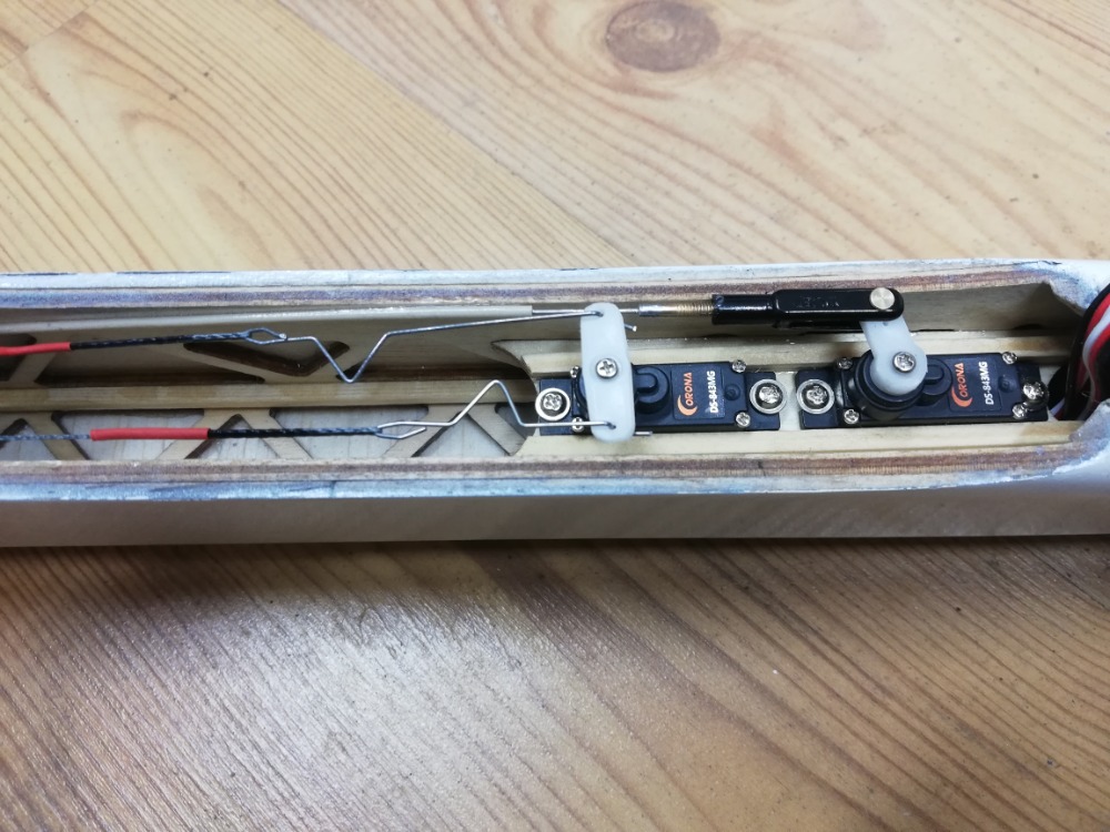

U těžšího modelu standart jsem udělal náhony dvěma lankama. Je to alternativa k lanku a pružince jako používáme u F3K.
Pro těžší model a lítání ve větru je to asi lepší než F3K systém. Páku v SOP je však potřeba zalepit tak, aby při plné výchylce byly lanka pořád napnuté.

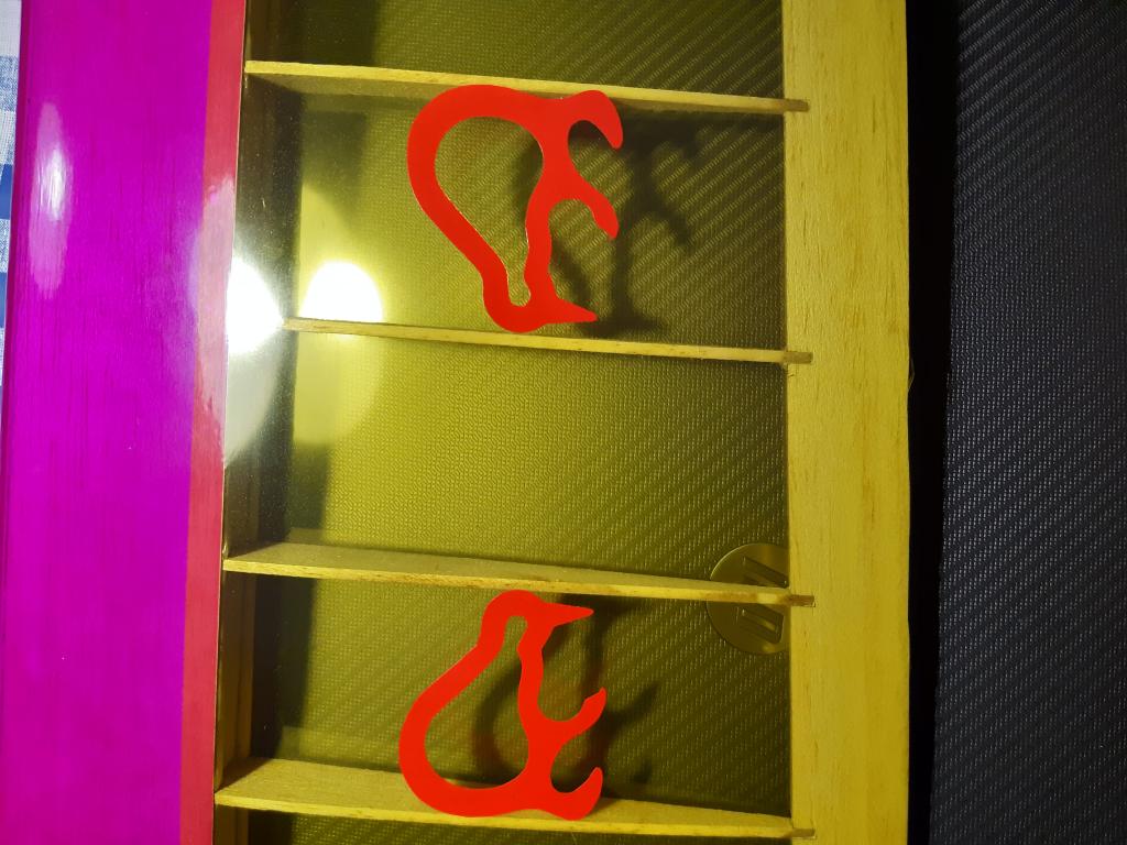

Novozélandský ptáci Kiwi pracně překreslený na samolepku a ručně vysřižený :D
[ 109.39 KiB | Zobrazeno 1680 krát ]
