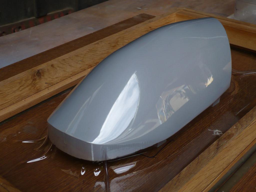

. .já taky chtěl kabinu, ale trouba nestačila.
Tak jsem sehnal topnou plotnu 60x40cm asi tak nějak, 500W, nic moc a udělal troubu zateplenou čedičvatou. Dostat Vivak do těsta na pizzu trvá. No a pak vyjmout, mít zapnutej vysavač, kopyto na dvou špalcích a rámeček narazit na dosedaci plochu kde jsem měl jakési gumové těsnění . . . nastalo kvílení jak si vysavač odporující povoleným příkonům wattovým z EU nasával luft, kudy to šlo . . .
No a takhle to dopadlo, ne jen jednou. Měl jsem problém odhadnout správný okamžik tvárnosti Vivaku . .

A další problém je prach a statická elektrika . .
